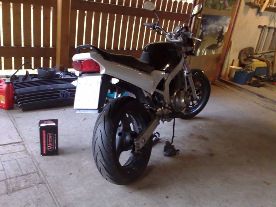

Ein Bastelbild schonmal
Hits:	559
Größe:	79,7 KB

Wo bekomme ich den ein entsprechendes Stück Teflon..
Also den RF Schleifer bearbeiten geht nicht gut .. der ist relativ unpassend. Der von der GS passt etwas besser, hab ich gestern abend noch versucht .. aber zufrieden bin ich nicht
