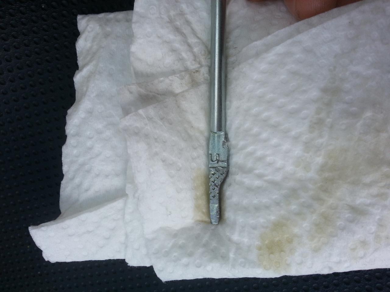

@ rocky: missstttttt!!!... ich hab kein bock nochmal das Öl abzulassen und die Wanne abzuschrauben (((((((
@ berndy: Ja, ist noch der Orginalstab. Habe mir auch das Öl von Louis geholt 4L und davon jetzt ca. 3.5 eingefüllt.
und Füllstand sollte auch passen, siehe Bild

http://forum.gs-500.de/attachment.ph...4&d=1397647201
hältst du Ratten im Motorgehäuse ? oder sieht der Stab bei allen neueren BJen so angenagt aus
Hab mich aber auch schon gefragt wieso Dein Ölmessstab so angefressen aussieht...

Dein Öl auf dem Tuch bzw. dem Peilstab sieht so dünn aus.
Wo siehst du da Öl?
Im Ernst: am Ölmessstab sollte ein brauner Klecks zu sehen sein, nicht diese dünne gelbliche Verfärbung an der Küchenrolle.

Frisches Öl ist doch max 1000km honigfarben
Alt 17.04.2014, 12:49:34   #37
Aber selbst dann erkennt man es auf dem Messstab. In dem Bild oben sehe ich einen staubtrockenen Messtab mit einem leicht gelblich verfärbten Taschentuch drunter. Sofern er den Messstab nicht aus der Friteuse gezogen hat, würde ich sagen, dass da etwas nicht stimmt
Alt 17.04.2014, 14:09:55   #38
das wirds sein - das Öl ist so durchsichtig , dass es nicht mal der Druckschalter wahrnimmt
Ne, für mich sieht es bloß so aus, als ob zu wenig Öl vorhanden ist und deshalb den Messstab gar nicht erst erreicht. Ich kann es bloß nicht über ein Bild beurteilen.
