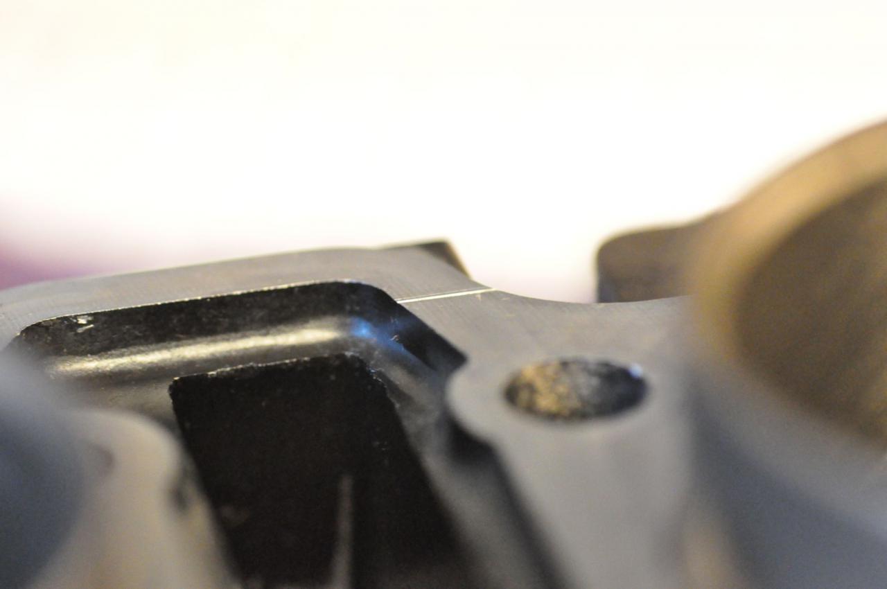

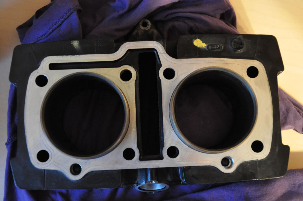

So, habe nun gestern die Dichtungsreste entfernt, vorsichtig angelöst und mit einer Cutter Messer Klinge abgezogen. Ging wunderbar, ohne Beschädigungen.
Allerdings ist in der Dichtfläche eine Riefe, wo die herkommt weiß ich nicht, aber von der Reinigung von den Dichtungsresten nicht, also eher vom Vorbesitzer.
Habe mal in den Anhang ein paar Bilder gepackt, hoffe man sieht die Riefe.
Was meint ihr? Sollte man da was machen, Dichtmasse, um zu verschließen?

Ja, ohne Dichtmasse wird das die Metalldichtung vermutlich nicht dicht bekommen. Aber ob das auch lange dicht hält, weiß ich nicht.
Eleganter wäre aber, die Fläche planen zu lassen. Sind ja nur wenige Zehntel, sodass du mit den Steuerzeiten noch keine Probleme bekommen solltest.
Alt 01.07.2014, 12:24:51   #24
Beiträge: 10.719
Das sollte eine Dichtmasse abdichten können.
Ich würde die Dichtmasse nehmen, mit der die Motorgehäusehälften zueinander abgedichtet werden. Das Zeug hält auch dauerhaft.
Am Zylinderblock etwas abnehmen zu lassen, birgt immer die Gefahr, dass es nachher mit dem Abstand Kolben-Zylinderkopf (Quetschkante) knapp wird. Dann wäre eine relativ aufwändige Nacharbeit am Kopf angesagt.
Bei den Steuerzeiten sehe ich da weniger Probleme.

Eigentlich sollte die Fußdichtung das ohne Dichtmasse dichten.
An der Riefe geht das nicht, weil sich das Material nicht in die Riefe drücken lässt.
Ich würde es daher nur an der Riefe verwenden.
Vermutlich schadet es aber auch nichts, wenn du die Dichtung dünn mit Dichtmasse einschmierst.
Zu viel Dichtmasse quillt leicht heraus und verstopft in ungünstigen Fällen irgendeine Bohrung oder einen Kanal.
Ich würde ausgewiesene Gehäusedichtmasse, die man im Falle eines Falles auch wieder rückstandlos entfernen kann, verwenden.
Das Silikon klebt meiner Meinung nach zu stark.

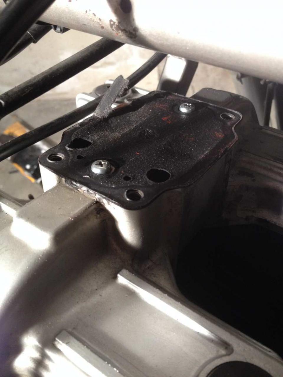

Allerdings habe ich leider die Dichtung AUF dem Ventildeckel leicht beschädigt.
Muss diese ausgetauscht werden oder kann man die so weiterbenutzen?

Bisschen Dichtmasse wirds richten.

Okay, für was genau ist die Dichtung bzw das ganze Konstrukt drum herum eigentlich da?
Sebbe ist offline   Mit Zitat antworten
Alt 03.07.2014, 22:16:23   #30
Das ist die Kurbelgehäuseentlüftung.
Das Metallschwämmchen vorm Ausgang soll viel vom Ölnebel kondensieren lassen. Der Rest muss seit Ende der 80er in die Airbox geleitet, angesaugt und verbrannt werden.
