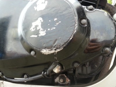

Standard Riss im Deckel Rechts
Könnte dieser Schaden beim TÜV Probleme machen?
Möchte einen neuen Deckel drauf machen aber ich muss die Woche noch zum TÜV sonst wird das nix mehr.

Nö, warum? Ist doch nicht sicherheitsrelevant und Öl kommt da auch nicht raus
Alt 19.05.2014, 21:40:00   #3
Der Deckel ist unkritisch.
Check aber, ob Bremshebel, Fußbremshebel und Lenkerstummel nicht aufällig verbogen sind.
Verbogene Hebel und Lenker bei denen man sich am Tank den Daumen klemmen kann sieht der Graukittel nicht gern.

Es sind nur die Deckel rechts und links etwas demoliert alles andere ist in Ordnung, hat heute auch der Graukittel so gesehen
War mir da nur unsicher wegen dem Riss. Falls jemand so einen Deckel für rechts oder links hat und ihn verkaufen möchte kann er sich gerne bei mir melden.
Danke für die schnellen Antworten
