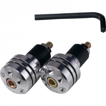

Also die Dinger sehen etwa so aus. Das Stück vor dem Gummi lässt sich nicht entfernen.
Ohne Gummi nur aufgesteckt stehen sie 1 cm raus. Das außen zu sehende Teil ist aus einem Alustück gefräst. Außer absägen/ neue Stummel holen (Was ich schon länger vor hatte, mir aber immer zu teuer war ) kommt mir nix in den Sinn

Alt 07.06.2014, 18:57:16   #6
Also doch nicht die richtigen Lenkerenden gekauft
Passende hätten den Gummikram nicht (der ist ja nur dafür da, das Gummi zu spreizen um sie in nem Rohrlenker ohne Gewinde zu halten).
Kannst ja versuchen mit Hammer + Meißel das eingeschweißte Gewinde aus den Stummeln zu kloppen.
Alt 13.06.2014, 15:54:16   #7
SandorK
Registriert seit: 15.05.2012
Beiträge: 167
Kilometer: 16.000
Hab mir ne Flex besorgt und die Lenkerenden gekürzt. Stehen jetzt nicht so weit in den Lenker hinein und alles passt perfekt.
