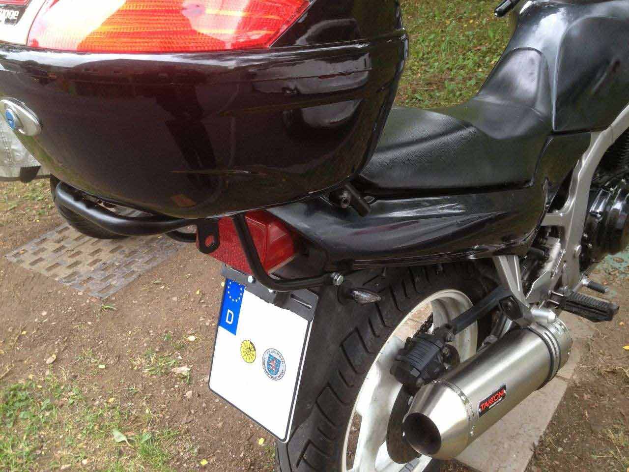

Bei den alten GS-Modellen haben sich einige Topcaseträger am/im Hilfsrahmen unterm Heck abgestützt:
http://forum.gs-500.de/showthread.php?t=33092
aus dem Thread:
http://forum.gs-500.de/attachment.ph...2&d=1298037108
http://forum.gs-500.de/attachment.ph...5&d=1376077386
http://forum.gs-500.de/attachment.ph...6&d=1376077403
Finde das optisch nicht viel fataler:
http://forum.gs-500.de/attachment.ph...3&d=1376058373
