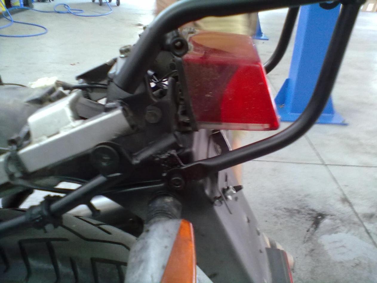

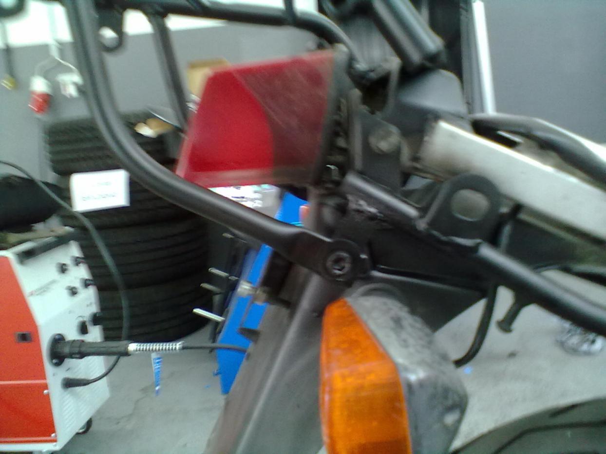

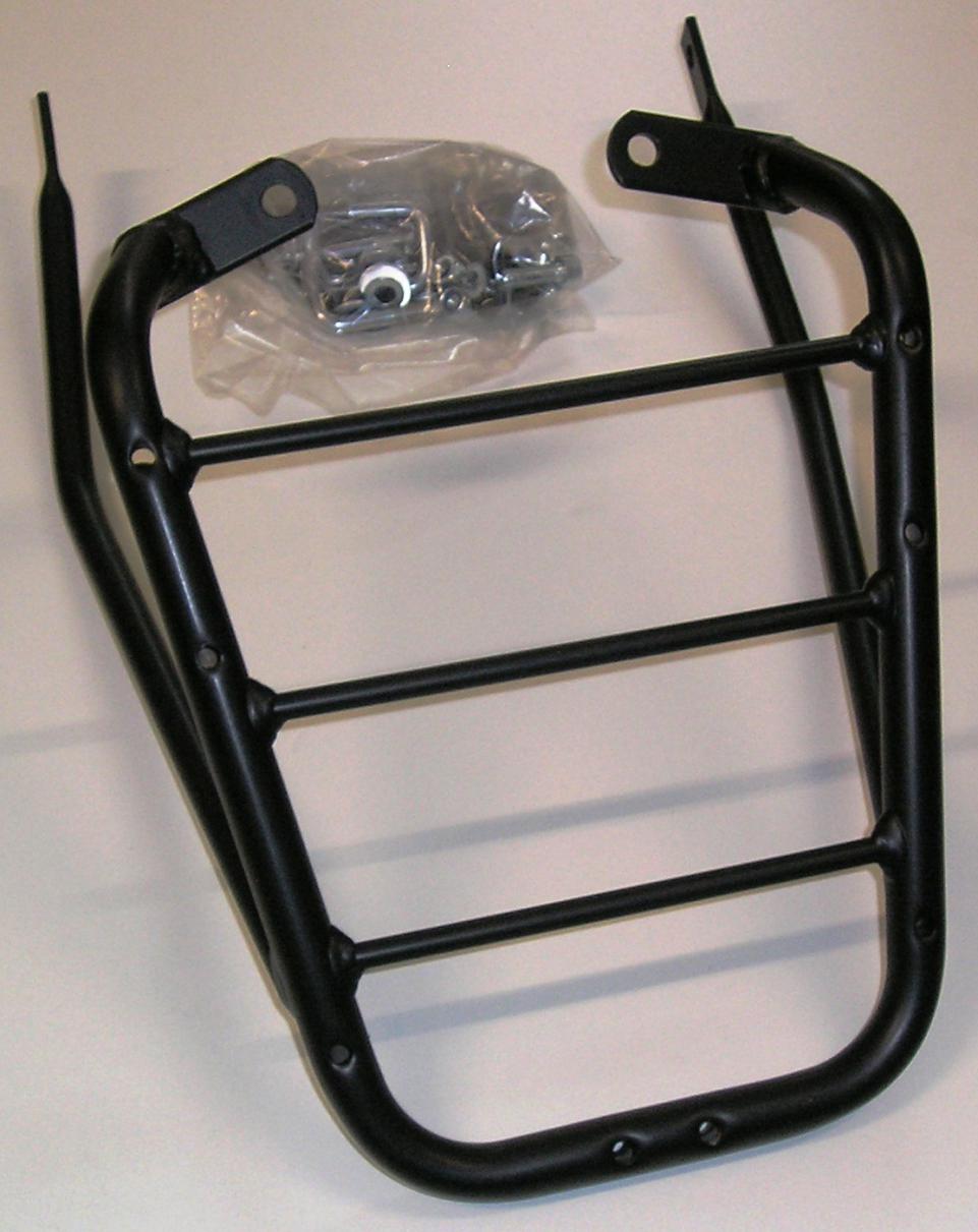

hallo ich habe diesen gepäckträger dran und der ist sehr unprofessonell angebraucht worden wie wird der richtig befestigt???hat jemand fotos oder ne anleitung ausführlich???!
mfg maik

Die oberen Schrauben werden an der Verschraubung des Sozius-Haltegriffes befestigt, der Haltegriff entfällt.
Die unteren Schrauben werden mit Adaptern an der hinteren Verschraubung der Rahmenbügel befestigt.

Ok danke dann muss ich da mal schauen weil bei mir ist da voll was gebastelt worden!
werde mal Fotos machen und reinsetzen.

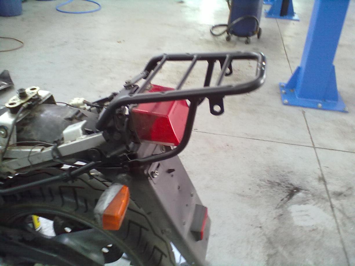

Hier mal ein Bild der besagtem Konstruktion. Es ist extrem stabil! Ich nutze den Gepäckhalter als Griff zum auf- und abbocken (Hauptständer) der GS. Das wackelt und ruckelt nichts. Die angesprochenen 60 Kilogramm sind sehr warscheinlich machbar

Nagut, da kann man sich aber nicht dran festhalten, wenn man draufsitzt. Zumindest nicht mit Topcase drauf.
Kannste ja mal versuchen.
Du kannst dir nen alten Ledergürtel nehmen (doppelt) und den auf Höhe der Schaumstoffkante der Sitzbank drüberziehen und unter der Sitzbank mit ner Schraube und großen Unterlegscheiben zusammenschrauben.
Eine Fixierung an der Sitzbank wäre noch schön, damit der Riemen nicht hin und her/hoch und runter rutscht.
So´n Grütel hält die 60 kg auch lässig.
Was haste denn mit deinem Kennzeichenhalter gemacht?
Der ist ja verkehrt herum?! Bzw das Kennzeichen von unten???

Würde ich nicht machen. Einerseits klingt das unnötig kompliziert, andererseits hat so Gepäckträger einen nicht unerheblichen Hebel auf die Verschraubung des Sozius-Haltegriffes. Ich habe bei Goose einen Rahmen gesehen, da hat der Sozius so sehr am (originalen) Griff gezogen, dass der komplette Rahmenträger verzogen ist. Die TC sind nicht für umsonst nur für wenige kg Zuladung zugelassen.

ich habe mir zwei flacheisen gebaut und sie am rahmen fset geschweißt und sie dann verschraubt!ist bombenfest und sieht besser aus wie mit der schraubverbindung.
mfg maik
