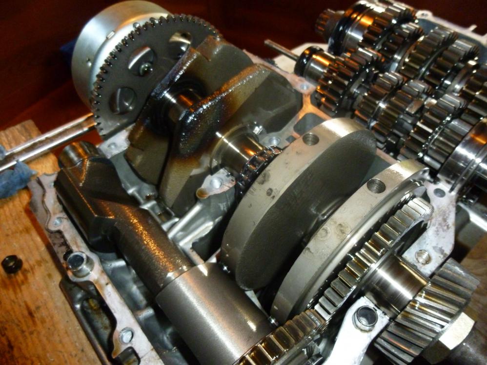

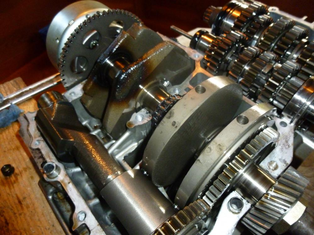

hallo zusammen ich habe eine Frage:
Ich schildere einfach schnell mein Problem:
ich fahre eine GS 500 E Bj. 1997 mit ca 36.000 km Laufleistung. Gekauft habe ich sie vor ca einem Jahr (18 geworden), bin auch schon 4000km damit gefahren. Vorgestern nahm ich ein merkwüdiges klackern aus dem Motorraum wahr, welches immer lauter wurde. Sofort stoppte ich den Motor, ein Freund holte mich mit dem Anhänger. Prognose von einem Mechanikerbekannten mit dem ich telefonierte: möglicherweise Pleuellager. (meinte GS wäre da anfällig)

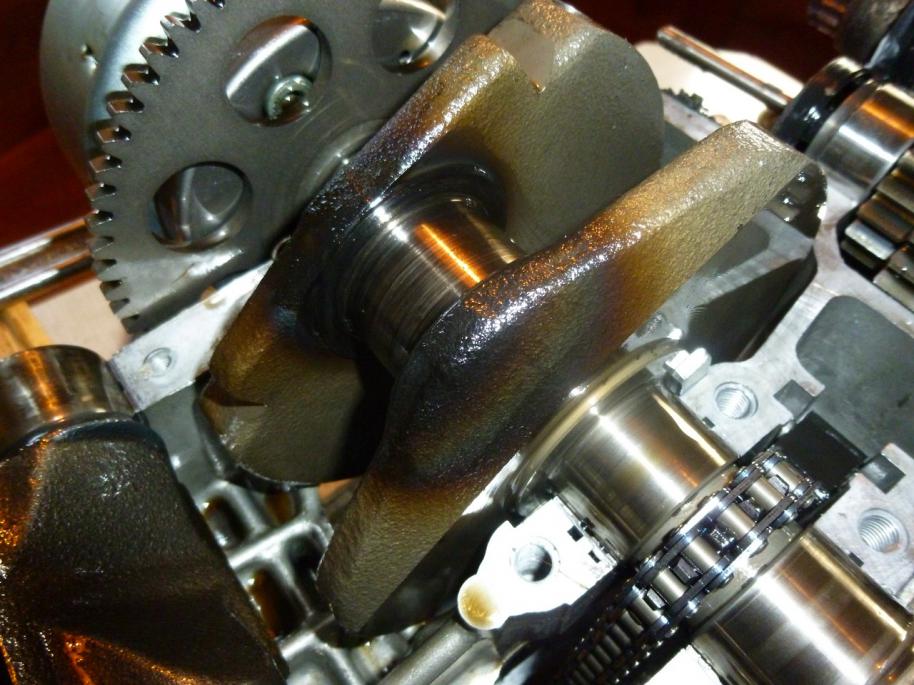

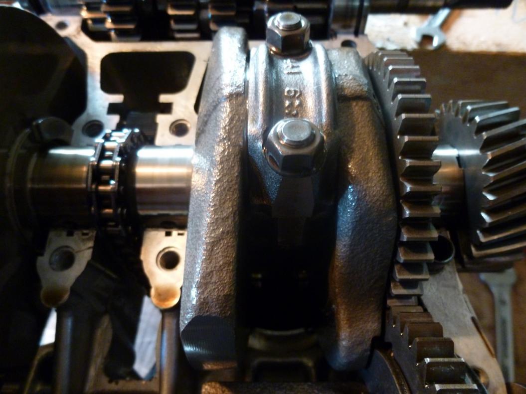

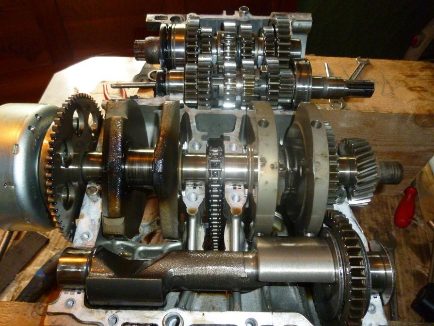

Nun ja um herauszufinden was es ist habe ich mich heute über die GS hergemacht. Motor ausgebaut und zerlegt. Alles mit Fotos dokumentiert und alle Teile sortiert den Motor zu zerlegen ist ja nicht schwer und ich habe alles zuhause was ich dazu brauche. Öl war eigtl sauber. Beim Demontieren der Ölwanne fiel mir allerdings sofort auf, dass diese voller Spähne war. Habe dann auch noch den Ventildeckel abgenommen, (Nockenwellen noch super!) und Zylinderkopf und Bank abgenommen (Dachte an Fresser war aber im Grunde unwahrscheinlich da sie sich dann anders verhalten hätte denke ich.) Die Hohnung ist noch gut zu erkennen, keine waagrechten Phasen keine Spähne alles Top soweit. Dann habe ich den kompletten Motor zerlegt unteren Kurbelwellengehäusedeckel abgenommen und die Kurbelwelle in Betracht genommen.

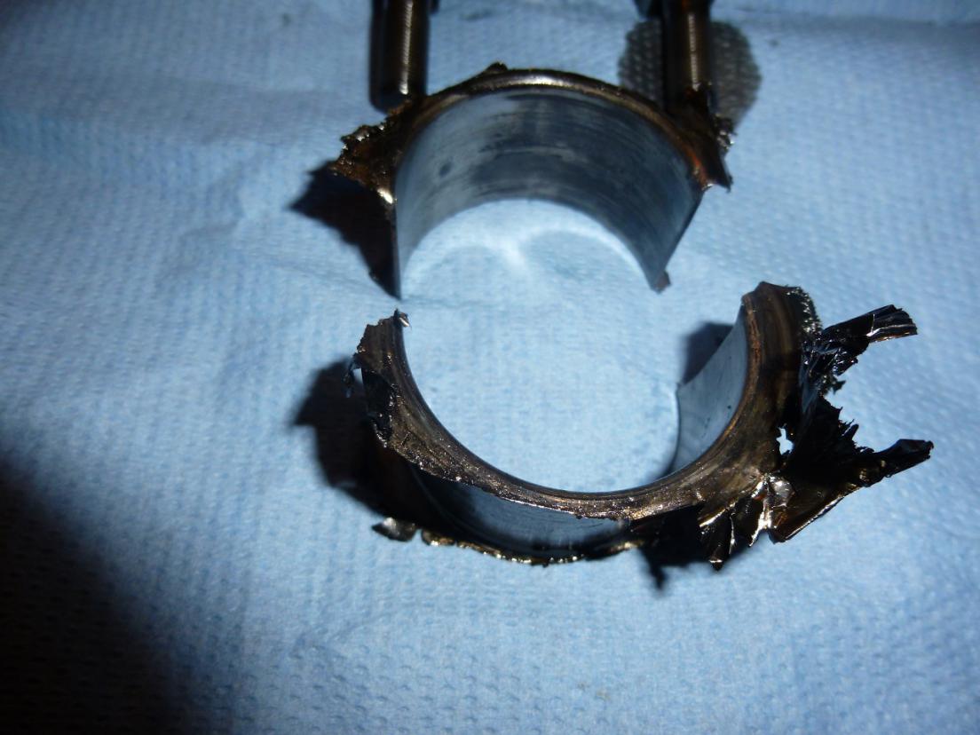

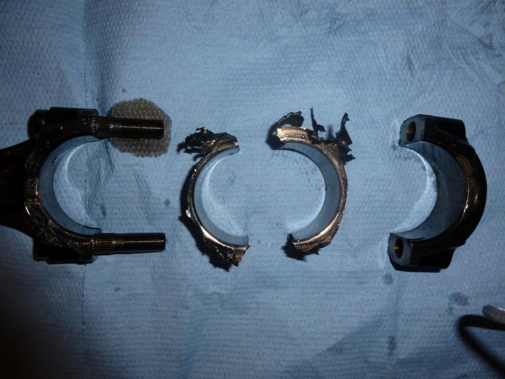

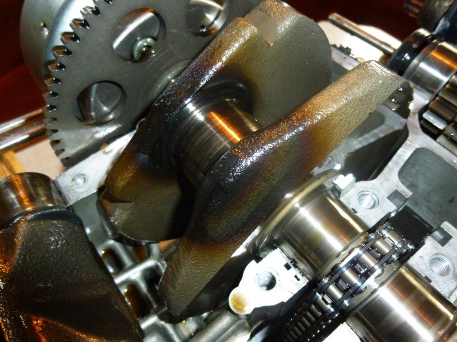

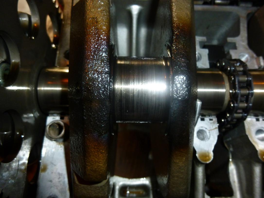

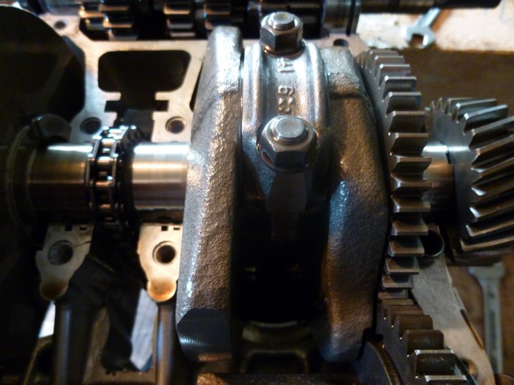

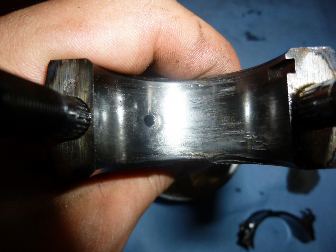

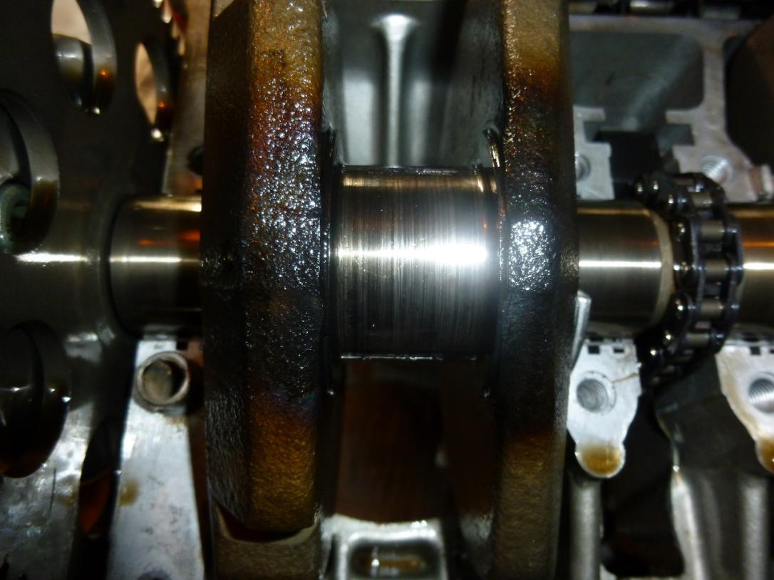

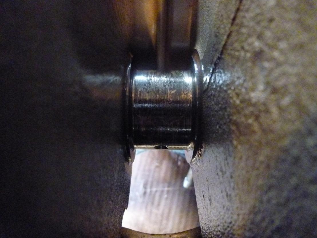

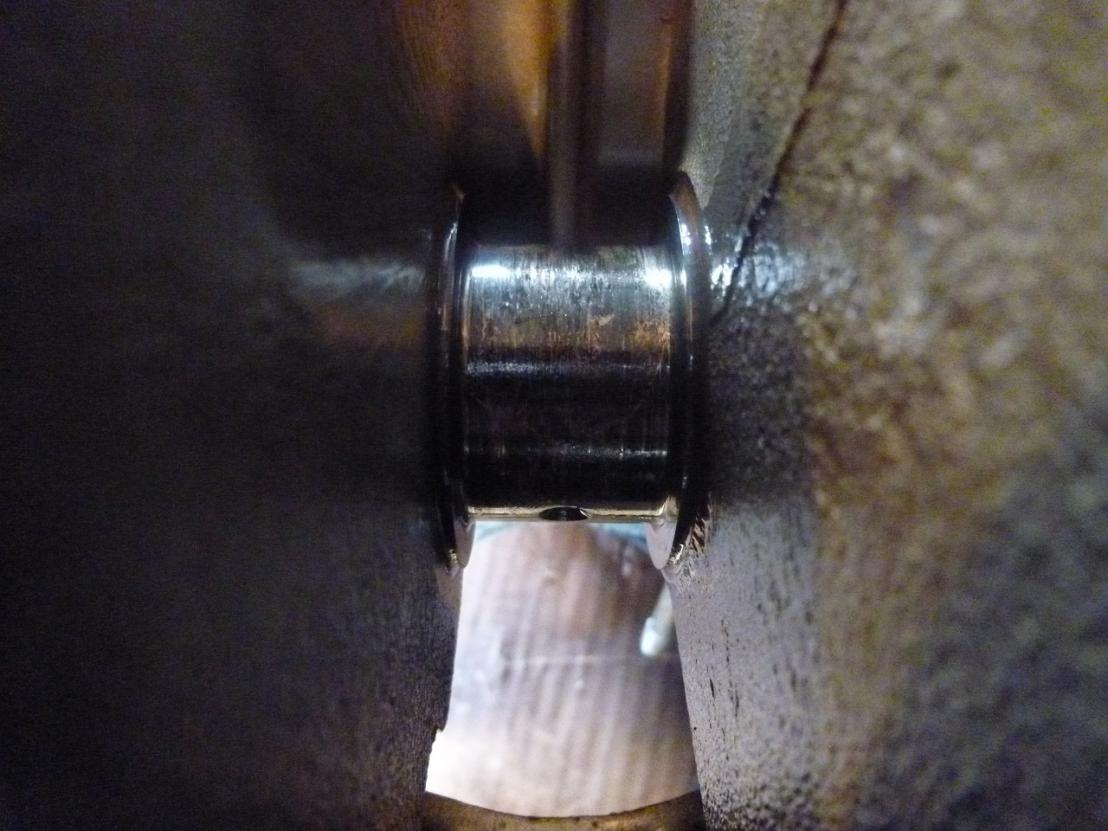

Problem gefunden: ein Pleuellager hat es komplett zerlegt, Kurbelwelle ist auch heiß geworden und ein wenig blau verfärbt. Das andere Lager und auch die Kurbelwellenlager sind noch wie neu. Ich hänge einfach ein paar Fotos an dann ist das alles selbsterklärend.
Die Frage ist nun: Motor wegwefern oder kann man das soweit wieder in Stand setzen? wie stelle ich fest ob die Kurbelwelle aufgrund der Erhitzung eine Unwucht bekommen hat? Man müsste auch den Sitz des Pleuellagers auf der Welle abschleifen und polieren, da sich das Lager ein wenig gefressen hat. Das Pleuel selbst ist noch gut, allerdings ist es auch ein wenig mitgenommen durch das zerstörte Lager also auch abschleifen. Was rentiert sich da mehr, bzw. was kann ich da überhaupt noch machen? möglich dass die Welle noch in ordnung ist? kann mir jemand bitte helfen das wär echt super ich weiß nicht wie ich weiterkommen sollte Danke im voraus !!

Das Lager hat es ja schön zerklopft.....Ich denke nicht das sich die KW verzogen hat - aber die Lauffläche muss geschliffen werden. Jemand der eine KW schleifen kann, kann auch dabei einen etwaigen Verzug feststellen....
Solltest du dabei unter das Mindestmaß kommen, muss vorher Material aufgetragen (meist Flammspritzen) werden. Sieh dir dazu im WHB die möglichen erhältlichen Lagerschalendicken an.
Da Pleuel sieht zwar noch OK aus (zumindest auf den Bildern), aber es kostet nicht die Welt.......Wundern tun mich allerdings die Riefen am Pleuellagerträger - das kann nicht von dem Schaden sein, oder hat es die Lagerschalen so zerklopft, das sie sich gedreht haben?
Leider ist die GS auf der linken Seite wirklich anfälliger für sowas.
Wenn du schon Flammspritzen musst, kannst kannst du dir überlegen ob du nicht gleich beide Hubzapf machst und 0,5mm azentrisch schleifen lässt - gibt 1mm mehr Hub und ganz ordentlich mehr Drehmoment.....
Alt 06.09.2014, 18:12:07   #4
tombuchner96
Registriert seit: 24.10.2013
Beiträge: 23
Standard Re
danke für die schnelle Antwort !
auf welchem preislichem Niveau bewegt man sich da? Ca. 30km entfernt von uns gibt es einen Motorinstandsetzer
(Motoren Bauer) der das wohl machen könnte meinte mein Vater, allerdings war er sich nicht sicher ob ein anderer Motor nicht günstiger wäre da das alles wohl ziemlich teuer ist. Schade um die gute GS ging wie Zunder =( Wenn da neues Material aufgetragen wird kann ich wieder dasselbe Lager einbauen?
Ja das Lager hat sich wohl mitgedreht, da die Schleifspuren sowohl auf der Welle als auch auf dem Pleuel zu erkennen sind.

Kurbelwelle ist hin, schaden ist wohl nicht zu reparieren.
werde wohl nach nem Motor oder bike suchen müssen =(
