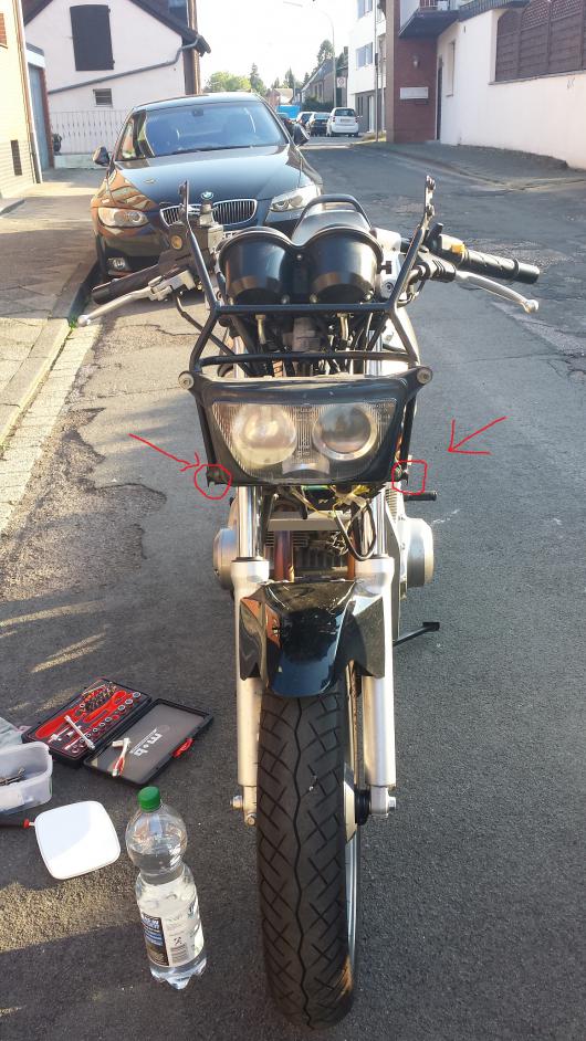

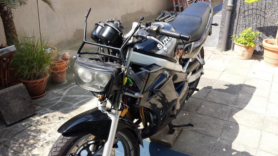

Hinter der Verkleidung ist eine Halterung in der das Gewinde von den Blinkern durchgesteckt und von hinten mit einer Mutter gekontert wird.
Zumindest ist das bei meiner Five Star so. Wenn du von unten durch die Kanzel guckst müsstest du das gut sehen können.
Also einfach die Kontermutter lösen den Blinkler inkl. Stecker durchziehen und das ganze wieder in umgekehrter Reihenfolge zusammenbauen.
Hab leider kein besseres Bild.
Hits:	868
Größe:	102,8 KB
Lg Chris
Edit:
Hab doch ein besseres gefunden:
Hits:	848
Größe:	106,7 KB
Sollte bei einer Superbike ähnlich sein.

Ein geübter Griff von unten durch und dann sollte das Funktionieren
Wiegesagt ich kenn die Halterung der Superbike nicht.
