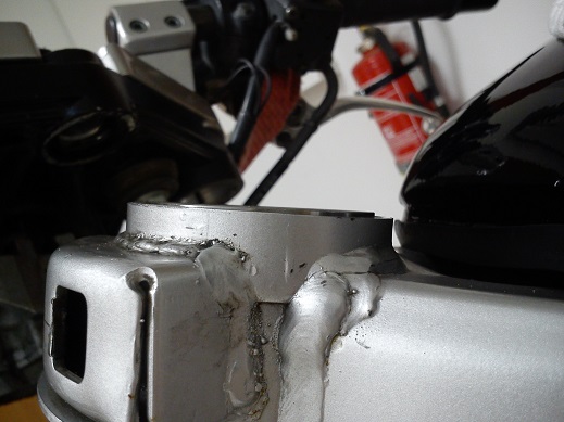

Hey leute bin gerade am LKL-Lager wechseln... klappt alles mit dem faq auch super bis jetzt...
Habe jetzt festgestllt, dass die obere LKL-Schale nicht wirklich parallel zu rest ist... siehe Bild... ist das normal???
Habe mit nem Spiegel schon mal drunter geguckt , ligt alles perfekt auf... kein luftspalt drunter zu sehen...

Wenn sie unten anliegt und es beim Festziehen des Steuerkopfes bzw. Gängigkeit des Lagers kein Problem gibt, ist warscheinlich nur die Aufnahme ungenau gefertigt......das ist kein Problem.

ok dann baue ich mal alles wieder zusammen...

hab jetzt alles wieder zusammengebaut... konnte erstmal nix negatives feststellen... genauers kann ich erst nach einer probefahrt sagen... geht aber erst wenn der schnee weg ist....

ok für alle dies interessiert der schiefe lagersitz macht scheinbar keinen unterschied... Suzi fährt sich super
