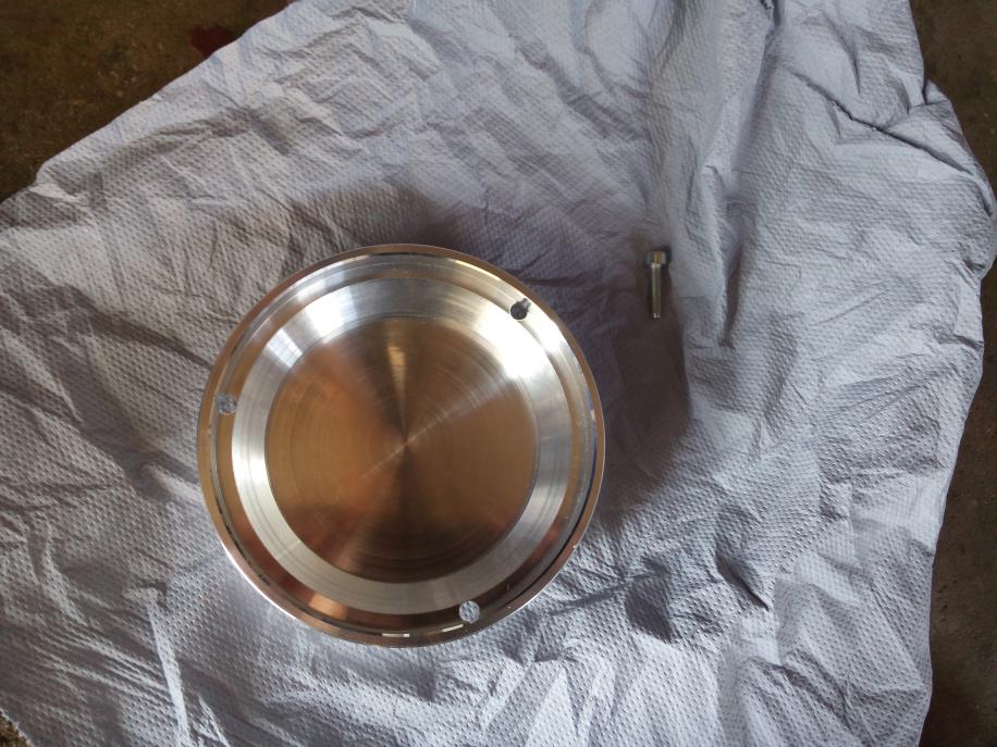

So jetzt habe ich mal den Deckel gedreht.
Auf einem Bild kann man noch den Abfluss auf der Motorseite sehen.
Sollte man das Loch zu machen oder lieber offen lassen ?
Wenn ihr wollt kann ich auch die Maße aufschreiben.
Gruß Keks

Alt 11.04.2015, 21:04:57   #9
Ja, schreib mal die Maße für die Selbermacher.

Alt 12.04.2015, 08:47:01   #10
Beiträge: 5.328
Wenn du da noch das Suzuki-Logo reingravierst und die Oberfläche leicht strahlst, sieht das absolut edel aus......
Alt 12.04.2015, 10:54:09   #11
Sehr schick!
Ist der originale Zündgeberdeckel überhaupt an der Stelle ausgespart?
Alt 12.04.2015, 13:16:02   #12
Ja, könnte man als Aussparung oder Kanal bezeichnen.
Aber wie bereits gesagt, ob das da überhaupt eine Funktion hat, weiß ich nicht. Ich glaube, man kann darauf verzichten.

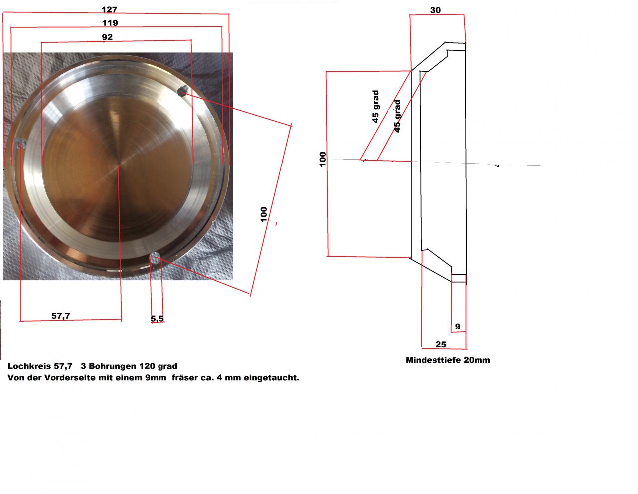

ich habe mal versucht eine einigermaßen brauchbare Zeichnung zu erstellen.
Selber habe ich das alles teils nach ''Gefühl'' und nach Maße gemacht, z.b ist bei meinem Deckel noch eine 22,5 grad Fase dran, die ich wegen Bohrungen im Rohmaterial weg drehen musste.
Serienfertigung wäre schön. Ich habe an der konventionellen ca. 7 stunden gebraucht.
Ich gebe keine Garantie auf die Maße, aber wenn man die außen- und innenfase und den Lochkreis nicht verhaut geht es recht gut.
Wie auf dem einen Bild zu sehen ist das loch noch da.
Kann man das Loch offen lassen oder macht das am besten zu ?
Gruß Keks
