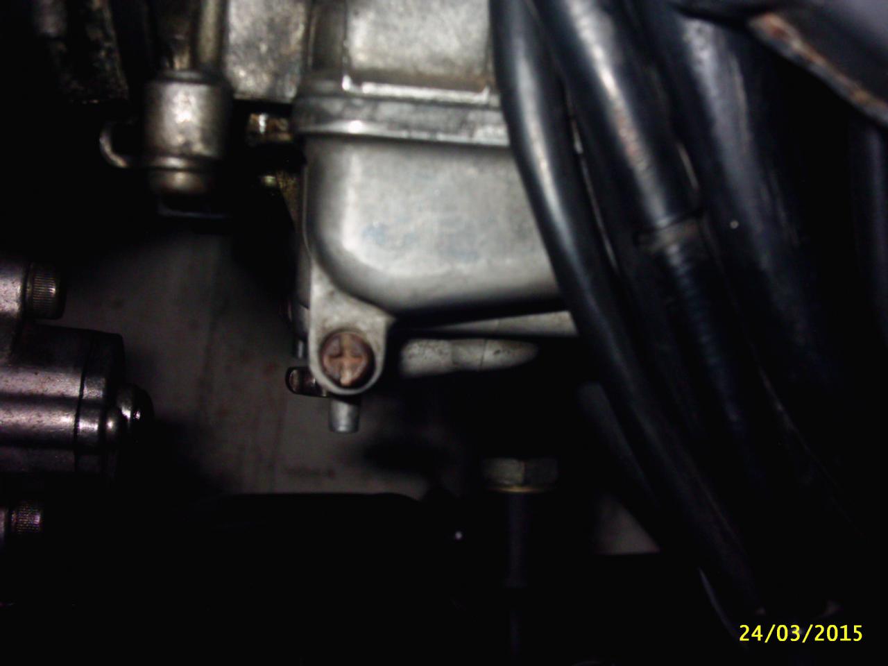

komme ich eigentlich auf die Ablaufschraube ohne etwas zu zerlegen?
weil ich mir nicht sicher bin wo die schraube ist, gibts ein bild oder so?
slimi4 ist offline   Mit Zitat antworten
Alt 06.07.2015, 19:10:57   #24
Schwimmerkammern unten
