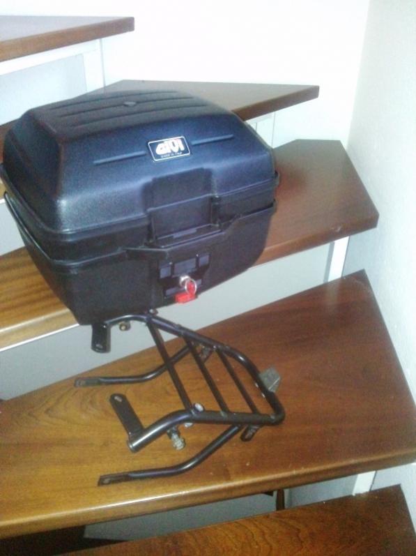

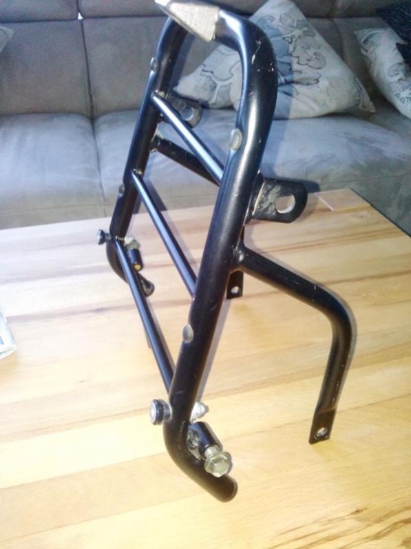

Givi Topcasehalterung, vom Casehalteträger sind die unteren Haltebügel etwas zu kurz zum anbau, im Forum hab ich jetzt gelesen dass da eigentlich noch zwei Teile dazu fehlen um sie festzuschrauben.
Kann mir das jemand bestätigen und sagen wo ich diese Teile herbekomme ?
Schon mal vielen Dank

Eigentlich nicht, der muss so passen.
Nur beim großen System mit Koffer kommt noch ne Haltelasche mit dran.

Stimmt so nicht.
Unter dem Rahmen gehen hinten noch 2 komische Rohre lang.
Die, an welchen links bei den alten GS das Sitzbankschloß befestigt ist.
Also der Schließzylinder.
Befestigt wird der Topcaseträger aber unabhängig, ob da noch Kofferträger für die Seitenkoffer rankommen oder nicht, UNTERHALB der komischen Rohre.
Diese Rohre haben ihre Befestigungslasche zum Anschrauben an den eigentlichen Rahmen wiederum OBERHALB.
Ergo fehlen Dir 2 Halbschellen oder wie man die Teile auch immer nennen mag, um zum einen oben am Rahmen angeschraubt zu werden und unten an den Streben vom Heckträger. Und dazwischen als U über die komischen Rohre geführt zu werden.
Ich kanns nicht besser beschreiben, selbst habe ich keinen Träger mehr am Moepp, die anbauanleitung hatte ich damals in Papier dazu bekommen.
Frage am besten bei GIVI an oder wende Dich an Louis, die haben die Träger seinerzeit als "Five-Star" Produkt vertrieben.

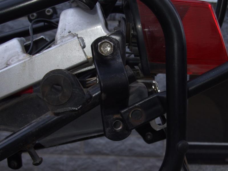

Alt 28.02.2016, 08:36:56   #5
bei dem damals Thread
sieht man es. Hab gestern nicht mehr gesucht.

Alt 28.02.2016, 10:13:30   #6
betzi 500
Benutzerbild von betzi 500
Registriert seit: 16.12.2015
Ort: Oberfranken / Bayern
Beiträge: 72
Kilometer: 10000
hmmmmm genau die 2 Schellen fehlen, schei...............e.
aber Danke für die Info hab mal Givi angeschrieben ob die diese Schellen haben
oder Jim hast du eventuell diese Schellen.
betzi 500 ist offline   Mit Zitat antworten
Alt 28.02.2016, 10:38:28   #7
Beiträge: 7.410
Ich hab keine mehr. Mit 2 Flacheisen geht's auch oder 2 Stück an die Originalen Zurrstangen geschweißt.
