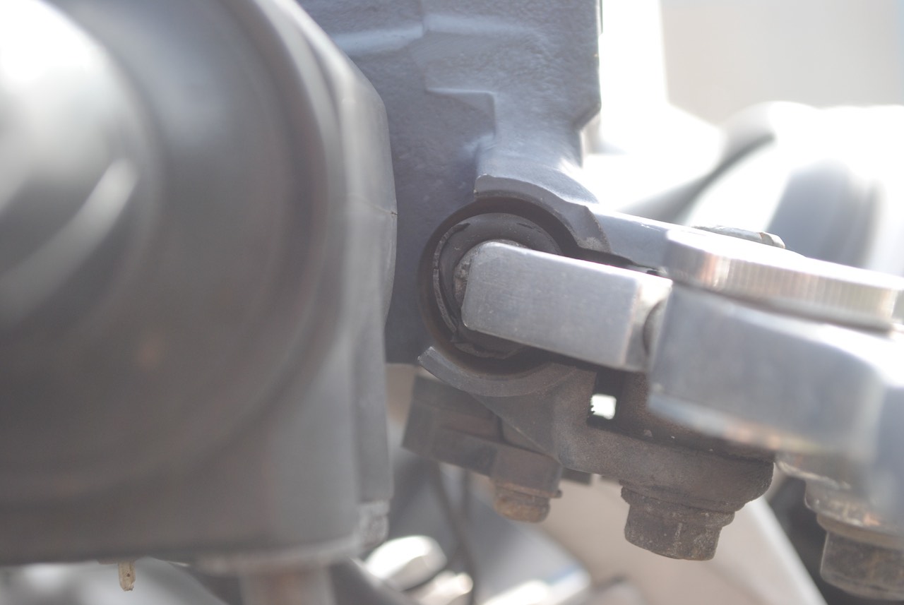

Ahoi liebes Forum!
Nachträglich noch ein frohes neues Jahr, frohes Ostern und einen guten Start in die neue Saison
Zurück zum Ernst des Lebens.
Der Druckpunkt meines vorderen Bremshebels ist mal schwammig, mal perfekt. Mir ist aufgefallen, dass wenn ich den Bremshebel mit den Fingern ein wenig "anhebe" und dann erst betätige, alles Banane ist. Der Druckpunkt ist da, ein wunderbares, gleichmäßiges Betätigen der Bremse, so wie es sein soll. Ziehe ich den Bremshebel wie gewohnt, dann wird er schwergängiger und ruckartiger - als ob etwas reibt und dadurch Widerstand erzeugt.
Bei der Sichtprüfung ist mir dann aufgefallen, dass diese Dichtung - zu sehen in den Bildern im Anhang - sehr lädiert aussieht. Beim genauen hinhören hört man auch das typische Quietschen von Gummi, wenn es gequetscht wird. Beim zusehen wird es sichtlich gequetscht.
Diese scheint im Reparatursatz für die Bremspumpe enthalten zusein, von welchem hier die Rede ist: http://forum.gs-500.de/showthread.php?t=27350
Wie seht ihr das? Ist das mit hoher Wahrscheinlichkeit die Ursache für das Problemchen?
Um die Dichtung zu wechseln, müsste ich also, wie im Beitrag gezeigt, das komplette Bauteil ausbauen. Ergo auch die Bremsflüssigkeit entfernen / ablassen und den Schlauch abmontieren?
Ich weiß nicht, wann mein Vorbesitzer (ca. 14.000 Kilometer her / 2 Jahre her) das letzte Mal hat das Bremssystem hat machen lassen, deshalb würde es sich ja anbieten gleich die Schläuche und Bremsflüssigkeit mit zu erneuern. Spricht etwas dagegen Stahlflex zu verbauen?
Vielen Dank und beste Grüße!

Was für eine Leitung ist verbaut? Original oder Stahlflexleitung?

Gut Fehler gefunden.
Tausch mal die Leitung gegen eine Stahlflex, z. B: von Melvin.de, und Dein Bremsproblem ist weg.

Hat also nichts mit der auf den Fotos zu sehenden Dichtung zu tun? Wundert mich zwar etwas, ehrlich gesagt , aber ich habe ja auch keine Ahnung und frage deshalb hier
Dann nehme ich gleich die passende Leitung von Melvin. Bremsflüssigkeit dann von einem der Vier Großen.
Da die Schrauben vom Bremsflüssigkeitsbehälter ebenfalls lustig aussehen, werde ich die auch gleich austauschen müssen. Die rauszubekommen, wird interessant werden. Gibt es eine Möglichkeit, an passende Ersatzschrauben zu kommen, ohne von den Versandkosten der Onlinedistributeure für Originalteilen erschlagen zu werden?

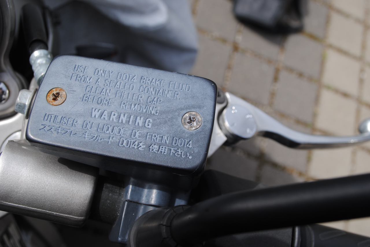

Die kaputte Dichtung ist nur ne Staubschutzkappe für die Bremspumpe und hat keinen Einfluss auf die Bremsleistung.

Zum rausbekommen der Schrauben: einen genau passenden, nicht vermurksten Schraubenzieher (Philips Größe 2) ansetzen und mit dem Hammer beherzt reinklopfen. Dann linksrum(!) drehen ohne zu verkanten. So könnte es gehen.
Durch das klopfen löst sich auch die Korrosion im Gewinde ein wenig.
Wenn du da mit einem vermurksten oder gar falschen (Pozidrive) Schraubenzieher / Bit rangehst, dann sind die Schraubenköpfe rund.
Ich habe dann verzinkte Schrauben genommen und mit Keramikpaste im Gewinde montiert. Anziehen muß man die nur leicht handfest, der Gummi des Hermetikbalgs federt ja, so daß es die nicht rausschüttelt.

Ich musste meine Schraubenköpfe sogar ausbohren (Kopf ab), und dann den Rest mit der Zange raus drehen. Jetzt sind da V2A drin

Das beschriebene Problem passt eher zu einer schwergängigen bremspumpe. Die vermurkste staubmanschette spricht auf jeden Fall dafür. Wird die bremsflüssigkeit nicht gewechselt sammelt sich mit der Zeit genug Wasser an, dass die Dichtungen in der bremspumpe nicht mehr richtig "flutschen". Ein bremsflüssigkeitswechsel hilft da schon ne Menge. Am besten gleich mal den bremszylinder ausbauen und anschauen, ggf. ein rebuild-Kit verbauen. Stahlflex ist natürlich nice to have, ist aber vmtl. nicht die Ursache von deinem Problem.
gamb4 ist offline   Mit Zitat antworten

Die Schrauben des Flüssigkeitenbehläters waren total im A*#!". Erst der Tipp mit dem einzuschlagenden Torx-Bit hat Erlösung gebracht. Heraus kamen zwei ziemlich rot-orangene Schrauben, die wahrscheinlich zum ersten Mal in ihrem Leben das Tageslicht gesehen haben. Die bestellten Schrauben haben super gepasst und wurden nur handfest angezogen.
