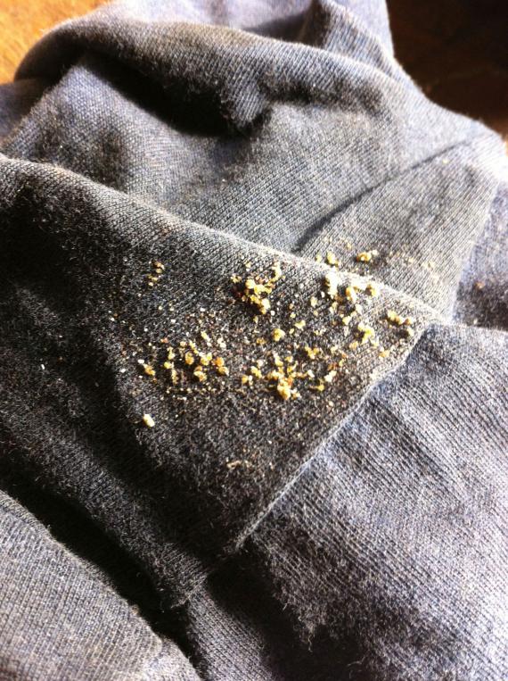

Ich lasse die Bedüsung so wie sie ist, lief damit ja gut. Das Verschlucken hat sie damals nicht gehabt, bei dem "Dreck" (s.Bild) aber im Vergaser wundert es mich nicht . Stand halt letzten Sommer zuviel rum.
