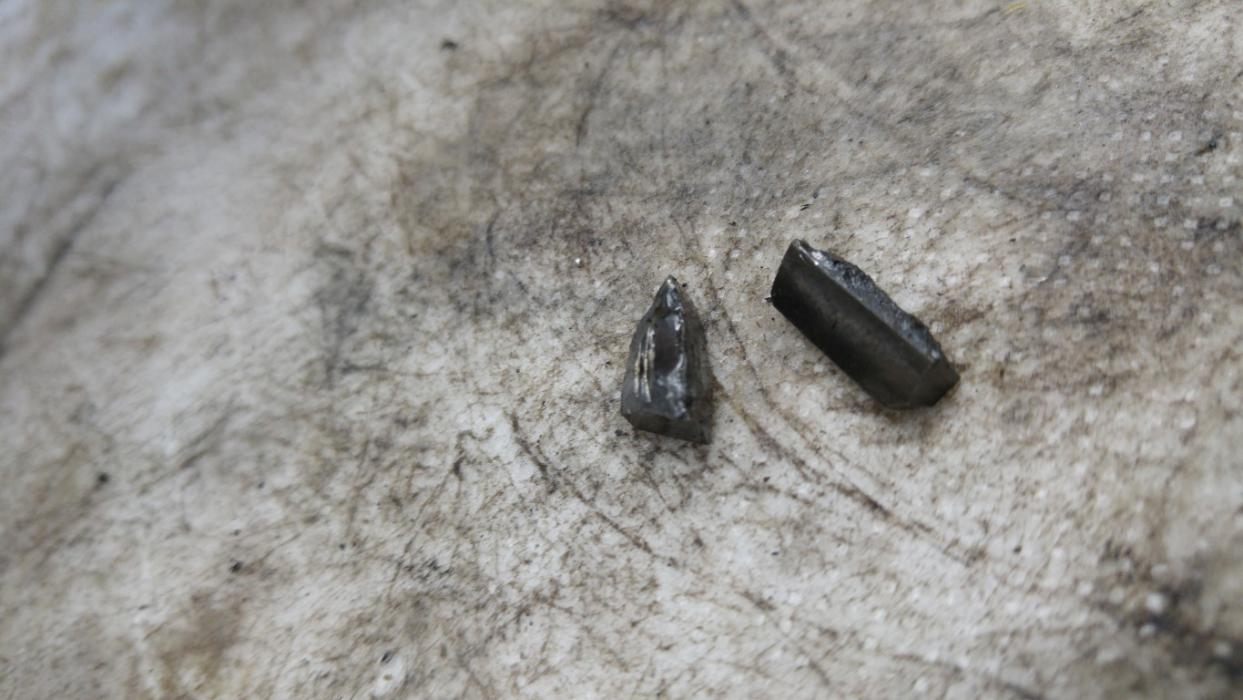

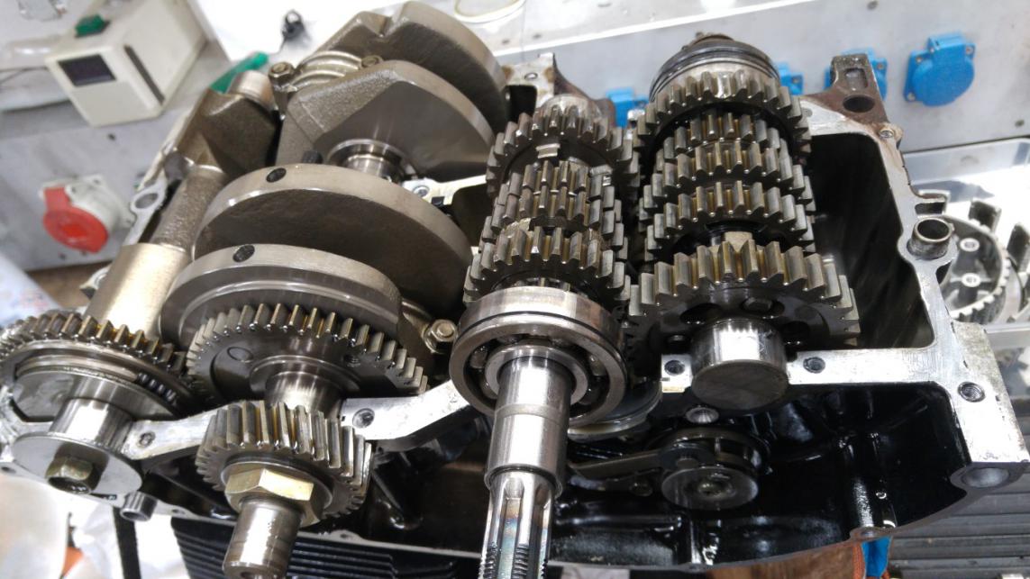

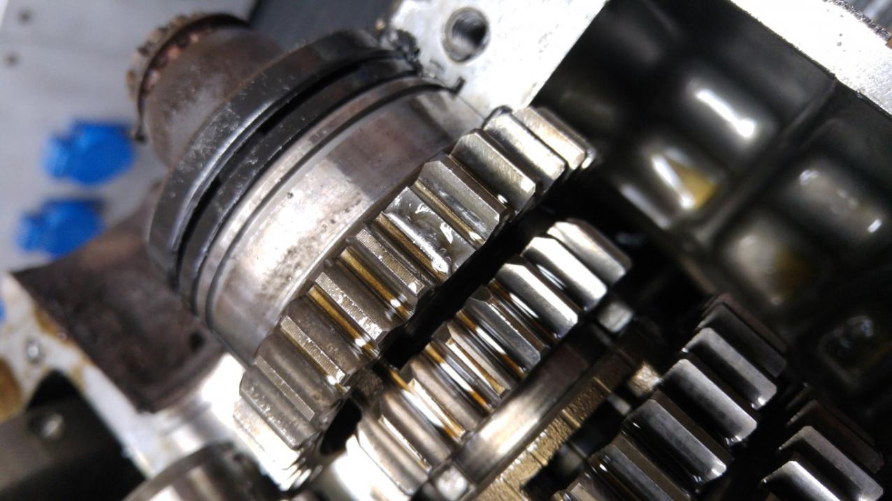

Am Sonntag hab ich den Motor ausgebaut und dann auch teilweise zerlegt.
Am Montag dann Polradabzieher gebaut und den Motor aufgespalten in 2 Hälften.
Naja was soll ich sagen? Es fehlen 2 Zähne vom 2ten Gang, aber seht selbst.

Gebrauchtes Getriebe + Dichtsatz + Härtere Kupplungsfedern + Dichtmasse ist bestellt...
(Die härteren Federn deshalb, weil die schon ziemlich lasch waren)

So, Freitag und Samstag hab ich den Motor wieder zusammengebaut, alle Dichtflächen gesäubert usw.. .
Und dann auch gleich wieder eingebaut
Fazit: Läuft wieder die gute!
Ich glaube ausserdem das es ein Vorschaden war, da von den Klauen wo die Zahnräder ineinander greifen schon ein Stück gefehlt hat, und so der Schaden erst Zustande kam...
