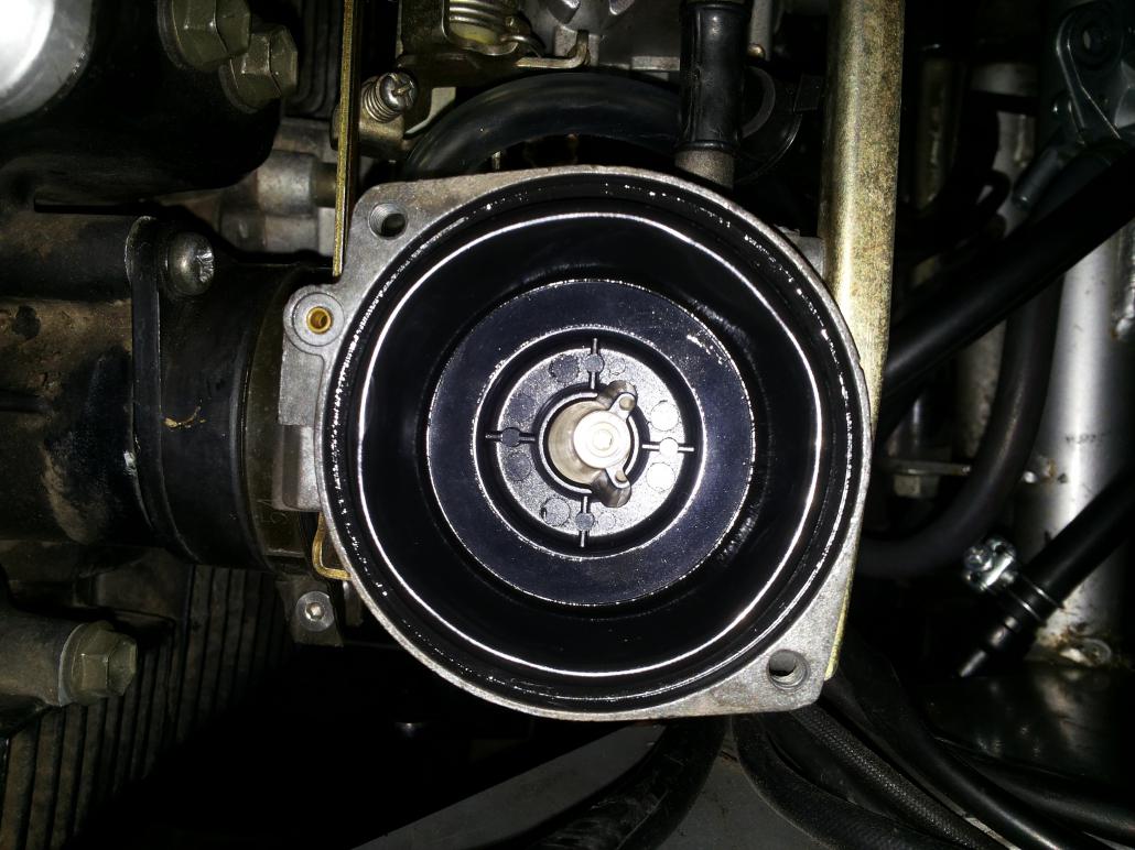

Dennoch musste ich eben beim Öffnen der Vergaserdeckel das sehen:
erstes Bild
Die Düsennadelmembran, sowie der restliche Kopf des Vergasers sind überzogen mit einem Benzinfilm, und das auf BEIDEN Seiten.

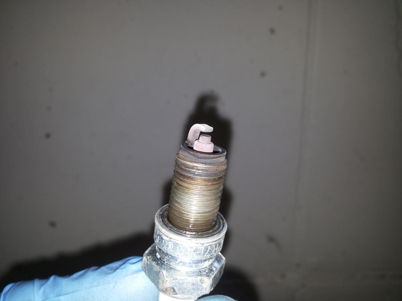

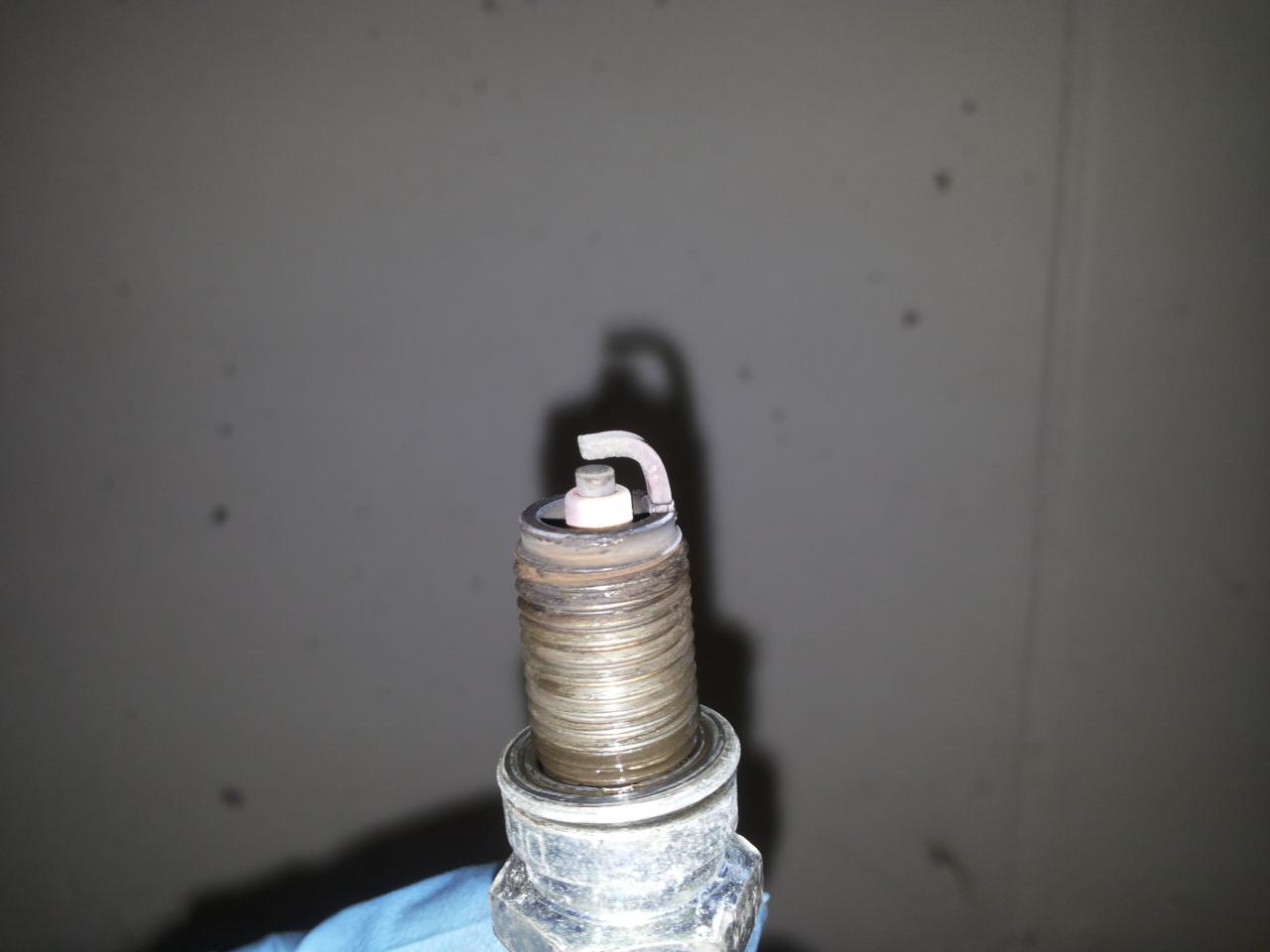

Trotz des Überlaufens ist mein Kerzenbild links und rechts ziemlich mager.

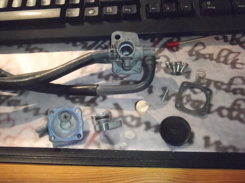

ja das war jetzt auch meine Idee, wenn Benzin durch den Unterdruck kommt, ist es sehr wahrscheinlich die Membran. Du kannst auch einfach mal dein Hahn zerlegen. Bei mir tat es damals frisches Dichtungspapier und fertig.

zwischen dem hinteren und dem vorderen Teil und der Membran sitzt eine Papierdichtung. Warte ich habe hier mal Fotos hochgeladen. Ich suche sie mal raus und editiere sie hier ein.
Edit, Bild angehangen. Das Teilchen mit den vier Bohrlöchern. Habe das neu ausgeschnitten aus Dichtungspapier und fertig.

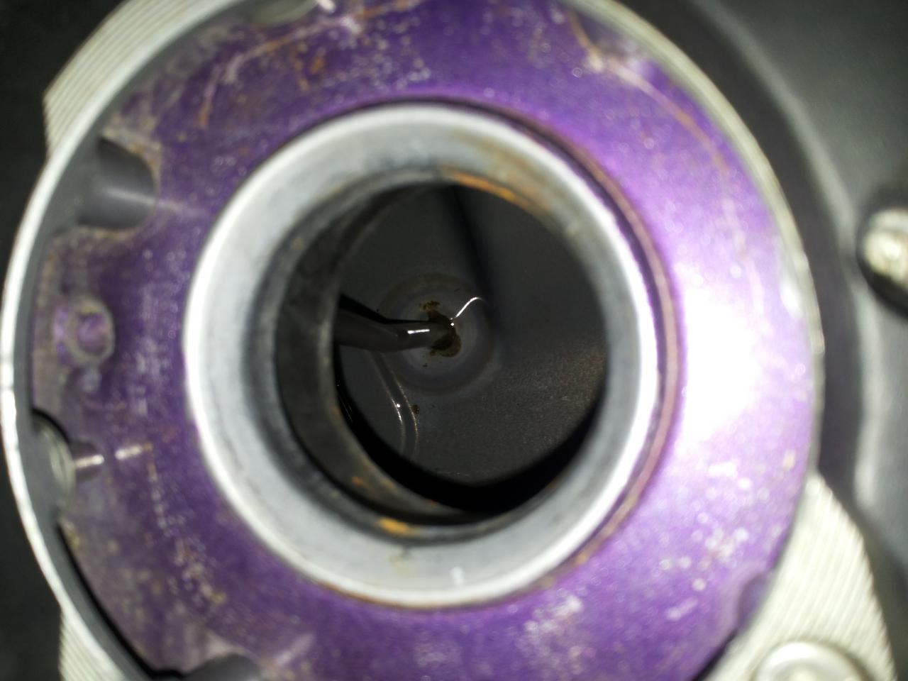

Könnte eine Roststelle im Tank, bzw. Rostpartikel im Benzinzulauf die Unterdruckmembran beschädigen? Oder ist das einfach Verschleiß?
Hab nämlich erst kürzlich festgestellt, dass ich eine Roststelle im Tank habe.

Das Bisschen Rost tut deutlich noch nix. Aber wehret den Anfängen.
Marie hat ein großes Rostproblem. Vielleicht ist deshalb ja die Membran durchlöchert gewesen...
