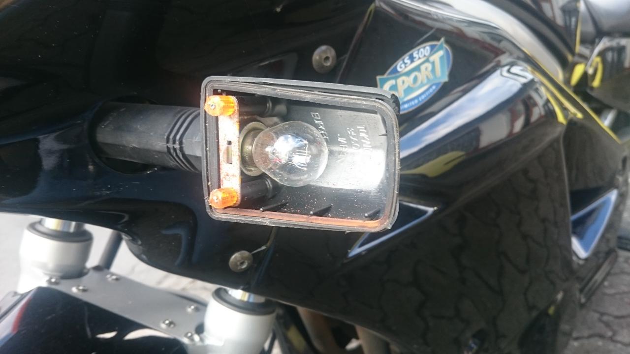

noch eine weitere Frage kurz hintendran. Beim Abschleppen ist uns ncoh ein weiteres kleines Malheur passiert, und zwar habe ich mir am linken VorderBlinker ein Teil der Abdeckung abgebrochen. Birnchen noch heil aber da brauche ich in jedem Fall ein Ersatzteil. Könnte ihr mir was empfehlen wo man am besten Ersatzteile bekommt für die GS'? EInfach online suchen, oder gibt es da gesonderte Geheimtipps im Netz?
Viele Grüße und danke nochmal für die guten Tipps!

Alt 15.10.2016, 12:41:20   #26
Ferndiagnose bei solchen Problemen ist zar möglich zieht sich aber meist ne ganze weile.
Füll doch mal dein Profil aus... evtl. gibts nen erfahrenen GS schrauber in deiner Nähe der sich die Maschine mal ansehen kann.
Wie meinst du das Motorrad lässt sich garnicht mehr bewegen? Auch nicht schieben? oder hab ich da was falsch verstanden?
GANZ WICHTIG: Lass den Hahn nicht dauerhaft auf PRI!
Definitiv wieder zurück drehen!
Was den Blinker angeht...
Ich persönlich finde die großen Blinker von der GS ohnehin nicht sonderlich schön und würde so was empfehlen:
http://www.ebay.de/itm/Cat-s-Eye-Min...QAAOSwcBhWXh2p
(wichtig ist nur, das die Blinker das E-Prüfzeichen haben... sonst darfst du sie auf der Straße nicht nutzen)
Falls du die originalblinker wieder haben willst... ich glaube ich hab noch zwei Stk. in der Garage liegen... dann kannst du mir ne PN schicken

Ich komme aus siegen, und habe zum Glück such keinen Streß bei der Reparatur. Falls es hier wen gibt aus der nähe wäre das natürlich genial.
Der Gang ist draußen, also ganz blöde bin ich ja zum Glück nicht.
Wenn ich starten will und bissi Gas gebe dann kommt erst nichts, dann klägliche Start Geräusche und es klickt unten links, beim Gas geben.
Danke Campino für die Hilfsbereitschaft. Ich hab dir bald ein Bild angehängt von dem kaputten Blinker. So welche hast du noch im Angebot? Da wäre ich jn jedem Fall interessiert..
Und falls ihr noch Ideen habt, bin ich total dankbar auch wenn Ferndiagnose unmöglich ist da sich ja klar. Aber Damm könnte ich Vllt etwas rumprobieren...
Liebe Grüße At

Hab für vorne und hinten noch welche zu liegen. Wenn Campino nichts mehr hat kann ich dir das schicken und du hast nur die Kosten vom Versand.
Alt 15.10.2016, 16:54:29   #30
Ich bin mir nicht 100% sicher aber ich glaub die die ich hab sind von vorne...

So quadratische Blinker gibt es zu Hauf. Bei Tante Louis, beim Suzuki Händler, die Honda Lead hatte die gleichen Blinker, beim Honda Händler da findet sich schon was. Oder ganz billig Durchsichtige Folie und gelbe Birne
Alt 15.10.2016, 18:51:47   #32

... das ist doch etwas trashy...
Alt 15.10.2016, 20:12:41   #33
Die Streuscheiben der Originalblinker sind für vorne und hinten gleich.
Die Blinker selber unterscheiden sich nur durch die Länge der Arme.
Die Streuscheiben gibts als Ersatzteil, sind leider bei Suzuki relativ teuer.
Part# 35612-17C20 Desc LENS -SU USD Price 10.04 Quantity
Es gibt auch welche aus dem Zubehörhandel für kleines Geld. Allerdings würde ich diese nicht wieder kaufen. Die, die ich bekam, waren so spröde, dass die Gewinde schon beim Eindrehen der Schrauben ausgerissen sind.
War rausgeschmissenes Geld, habe mir dann doch gebrauchte besorgt.
Achja, ganz vergessen:
Wegen der Startschwierigkeiten tippe ich auf eine leere Batterie.
Ein Widerstand beim Schieben kommt oft von einer festen Bremse, kann sein, dass sich etwas verklemmt hat.

was hast du nach dem umstellen auf PRI gemacht? Wenn sie dann anspringt und läuft dann ist entweder was mit dem Benzinhahn oder eher einfach nur das sie auf Stellung Normal kein Sprit mehr bekommt. Dann sollte es aber auf Reserve gehen.
Bevor du irgendwas tauscht tanke mal voll und sag mal wieviel Liter du rein bekommen hast. Sind es zwischen 12-14l, dann war dein Tank schlichtweg leer. Du kommst mit deiner GS ca. 260-300 km mit einer Tankfüllung bis Reserve hin, dann hast du noch 25-50km. Also schön den Tageskilometer zurückstellen dann siehst du wenn es mukt beim fahren ob du auf Reserve schalten musst.

Ersetze erstmal das kaputte Glas und bau dir nicht noch ne Baustelle auf. Entschuldige Campino, aber als ich das mit dem Blinkerglas gelesen habe war sofort klar das jemand gleich LED-Blinker empfiehlt .
Meine Gedanken sind folgende:
Der LED-Umbau an einer GS mit Vollverkleidung beinhaltet den Abbau der vorderen Kanzel (da wo der Scheinwerfer dran sitzt) und da kannste die halbe VVK abschrauben. Der Aufwand ist deutlich höher, dazu noch das du vorne längere Halterungen brauchst 20mm sind knapp.
Also wenn du an sowas denken solltest, mal eben schnell ist das nicht gemacht. Das wäre wenn dann eine Sache für den Winter.
So allgemein: Die Blinker wirken nach meinem empfinden mit der Vollverkleidung nicht ganz so wuchtig und sind für andere Verkehrsteilnehmer gut zu erkennen, was man von einigen Mini-LED-Blinkern nicht behaupten kann. Damit bringt man hauptsächlich sich selbst in Gefahr und wir sind ja eh eine gefährdete Spezies.
Vorteile der LED-Blinker sind hauptsächlich eine Entlastung von Lichtmaschine und Batterie. Ansonsten ist das optischer Schnickschnack!
Schau noch mal genau hin, Campino hat ihr mit keinem Wort LED-Blinker empfohlen... die erste Erwähnung von LED-Blinkern in diesem Thread kam von dir. Die von Campino verlinkten Miniblinker sind Halogenblinker, die passen plug&play an die GS, ohne daß man sich das Gehonke mit Relais und weiß der Geier was noch machen muss... ich hab die auch dran, eben weil ich weder Bock auf die originalen Backsteinblinker, noch auf großes Umgelöte mit Relais und/oder Widerständen hatte.
Also, erst richtig lesen, dann moppern!
Alt 16.10.2016, 08:47:33   #36
Das ist doch der 08/15 Blinker auf ihren Foto.
Wenn sie den ersetzen will einfach einen gebrauchten Originalen kaufen. Sind so oft ausgetauscht..... Bei eBay kleinanzeige Gibt's die für 2euro das stk oder bestimmt gegen Porto auch übers Forum.
Dann haste den Blinker für kleine Maus wieder fit und kannst dich um den Rest deiner möpps in Ruhe kümmern.
