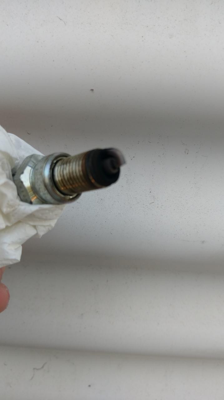

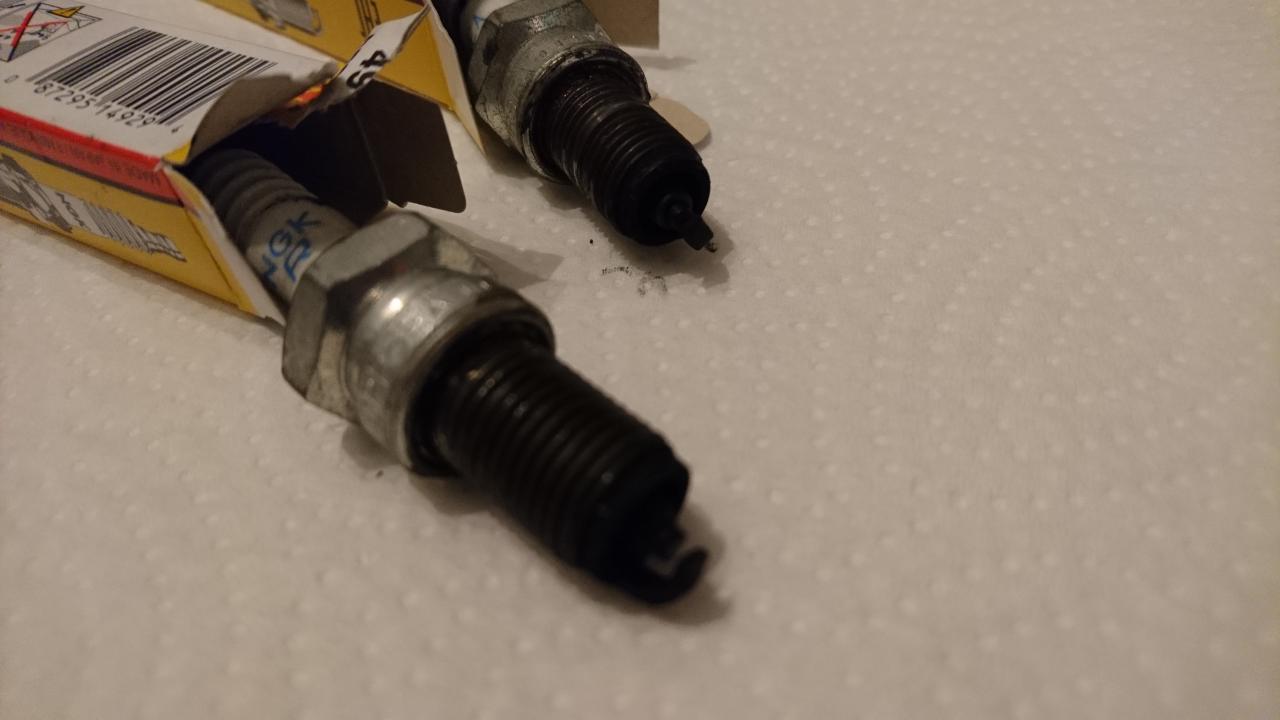

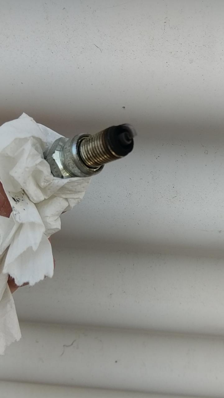

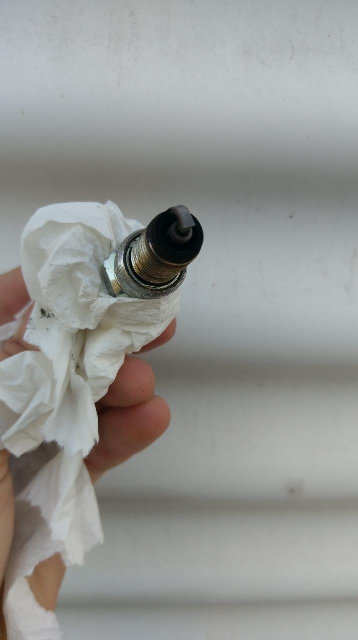

ich wollte euch ein kurzes Status-Update geben, da ihr mir bei meinem Problem so gute Ratschläge gegeben habt.
Ich bin gestern Abend endlich dazu gekommen den Benzinhahn zu tauschen und hab vorsichtshalber grad mal die Zündkerzen ausgetauscht. Der Benzinhahn ließ sich wirklich gut tauschen auch wenn man kein Schrauberexperte ist. Hab ihn im Anschluss auch mal zerlegt, weil mich interessiert hat wie die Membran aussieht, aber mir kam die noch ziemlich flexibel vor.

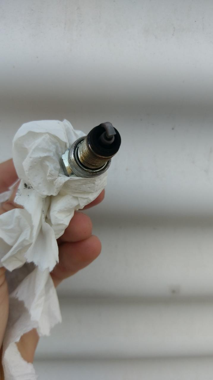

Außerdem hab ich dann noch vorsichtshalber die Zündkerzen gewechselt und euch mal ein Bild angehangen damit ihr euch von der Farbe selbst einen Eindruck machen könnt.
Nachdem ich dann den Hahn kurz auf Pri gestellt hatte und die Batterie nach der Winterpause wieder eingebaut habe ist die Gute dann auch direkt ohne Probleme beim ersten Mal wieder angesprungen. Da es gestern Abend dann schon ziemlich spät war und ich keine Probefahrt mehr gemacht habe, wird sich erst bald zeigen, ob der Benzinhahn das wirklich Problem war.
Noch mal vielen Dank für die gute Hilfestellungen hier im Forum und weiterhin schönes Motorradwetter

Alt 15.03.2017, 09:52:18   #13
Beiträge: 755
Schön das der Einbau soweit geklappt hat . Die Zündkerzen zeigen ein klares Indiz: ZU FETTES Gemisch!
Das kann mit dem (alten) Benzinhahn, Vergaser und/oder dem Luftfilter zusammenhängen.
Ich würde dir raten erstmal ne Probefahrt zu machen und nach 30km mal die Zündkerzen anzuschauen (Achtung heiß!). Also warten bis der Motor abgekühlt ist. Wenn die nicht gräulich-weiß sind läuft sie immernoch zu fett. Kannst ja gerne nochmal ein Foto reinstellen.
P.S.: Ab jetzt bitte nicht mehr mit Stellung PRI fahren !
Alt 15.03.2017, 10:21:28   #14
Diagnose Zündkerzen:
Gemisch zu fett (oder zu oft nur kurz mit choke angelassen und nicht warm laufen lassen während der Reparatur...)
Anmerkung nebenbei:
Viele vergessen, dass man das Kerzenbild nur nach einer richtigen Fahrt bei Betriebstemperatur ordentlich deuten kann... (ansonsten kommen viele Fehldiagnosen dabei raus)

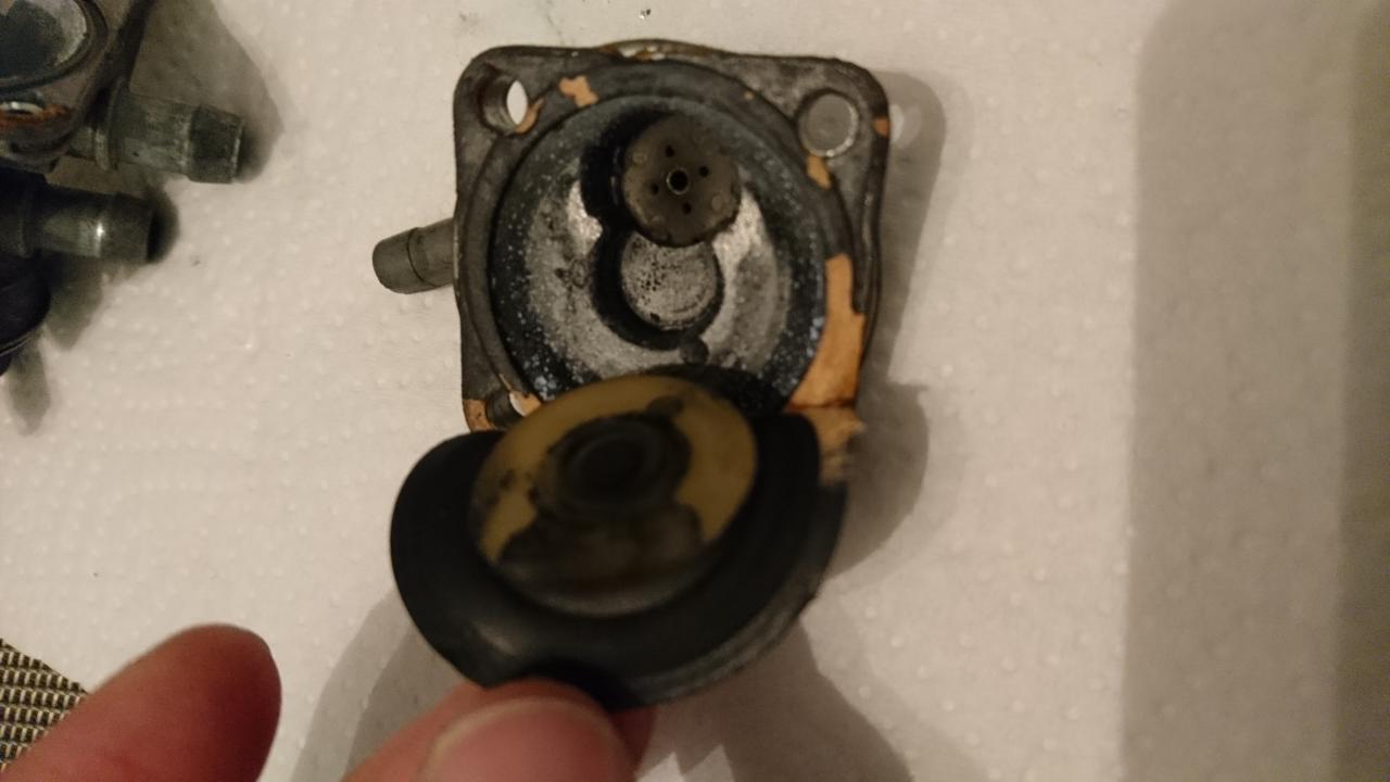

Diagnose Benzinhahn:
Der sieht schon etwas versifft aus....
Ich denke, dass es in den Schwimmerkammern ähnlich aussieht wenn da nichts unternommen wurde...
Evtl. auch mal die Leitungen tauschen (falls nicht schon passiert)
Alt 15.03.2017, 10:40:11   #15
Auf die Kerzen würde ich erstmal nichts geben.
Kontrolle nachdem der neue Hahn verbaut ist wird zeigen, ob du ein Einstellungsproblem hast oder nur der undichte Hahn + undichte Schwimmernadelventile das Gemisch zu fett gemacht haben.
Es gibt Benzinleitungen, die sich mit der Zeit "auflösen". Die kleinen Gummipartikel können dann Probleme machen.
Du kannst einfach mal die Schwimmerkammern leeren (unten zur Seite weg ist die Ablassschraube, aus dem kleinen Stutzen kommt dann der Sprit aus der kammer) und den Sprit mit Knicktrinkhalm in ein Glas leiten.
Dann siehst du ob Partikel dir das Leben schwer machen (Gummibrösel oder Rost).
Ein Blick in den Tank schadet auch nie.
Einfach mal reinleuchten. Vllt hast du ja (auch) ein Rostproblem.
Undichte Schwimmernadelventile sollte man beheben, sind aber meist nicht sooo dramatisch (die Karre säuft ja erst ab, wenn man zB den Hahn auf PRI stellt oder lange im Leerlauf ist).
Diese Verschleißteile zu tauschen geht nur mit Vergaserausbau.

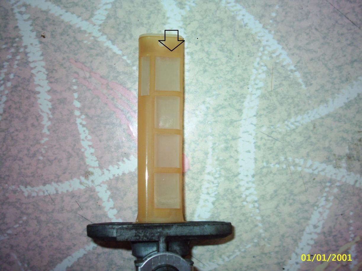

Alt 16.05.2017, 19:21:07   #17
Benzin leer?
Der Benzinhahn am Tank hat zwei Abläufe. Einer ist für PRI und RES, der andere für ON. Fällt der Pegel im Tank unter ein bestimmtes Niveau, läuft über den ON-Ablauf nichts mehr aber über PRI/RES. Die Reservebenzinmenge liegt bei ca. 3,5 - 4 L.
Alternativ wäre natürlich noch möglich, dass der Unterdruckschlauch undicht oder abgerutscht ist.
Oder Schmutz den Benzinfluss verlegt.
Der Pfeil ist auf dem Ablauf für PRI/RES.

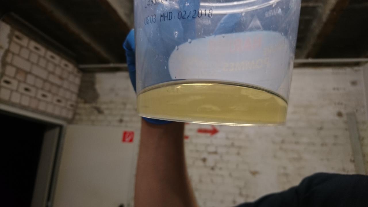

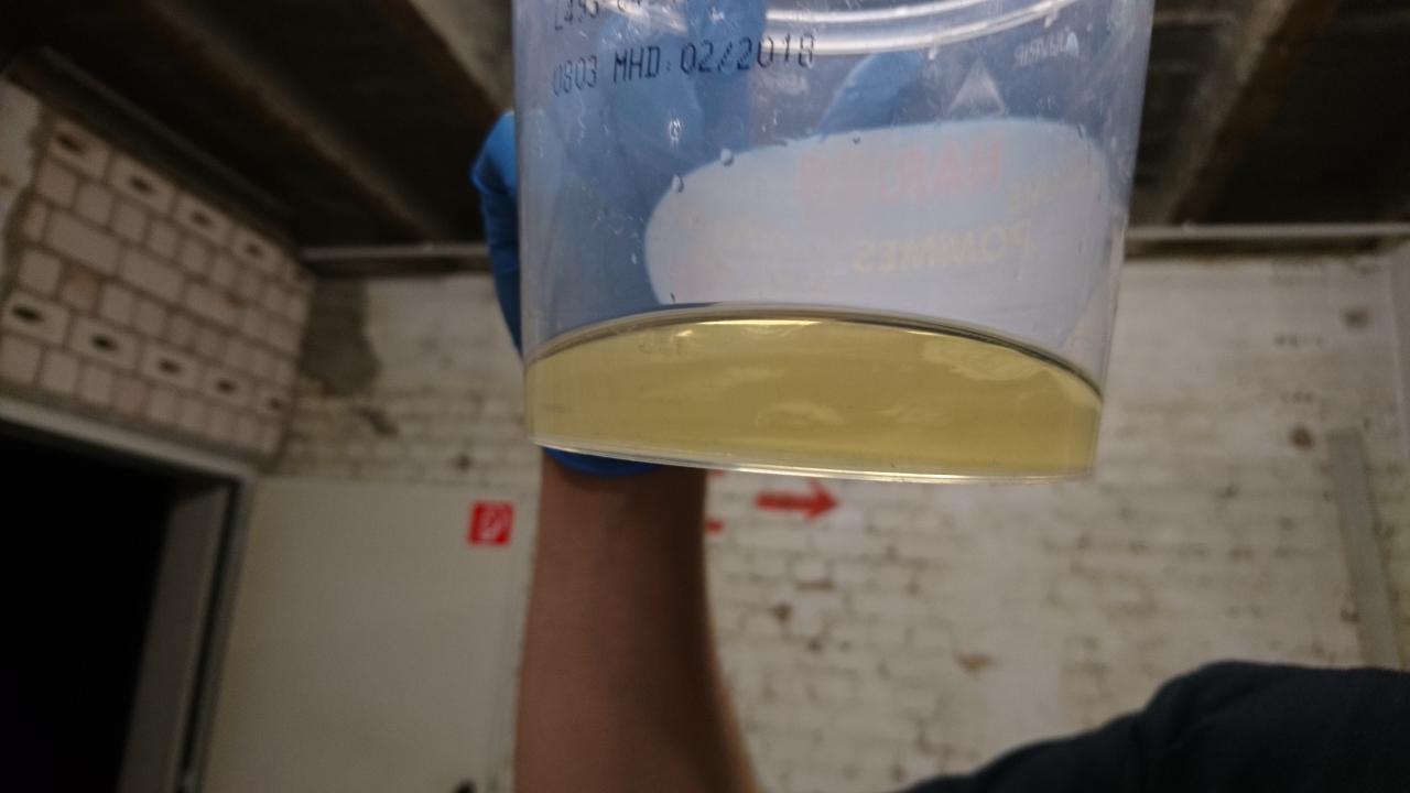

Zusätzliche habe ich auch noch die Schwimmerkammern entleert und euch ein Bild angehangen, aber da konnte ich keine Verunreinigungen oder Trübungen erkennen.

Alt 18.05.2017, 05:23:01   #23
Beiträge: 8.824
Sieht gut aus. MHD passt sogar auch noch

Sprit sieht in Ordnung aus, da sind bei meiner schon mehr Dreckpartikel in der Schale !

Das Problem was du beschreibst ist für die GS 500 Typisch. Gerade jetzt ist die GS in einem Alter wo die ersten Alterungsspuren auftreten.
Das was du dort als Fehler hast, ist auf den Benzinhahn (Nr 2 auf der Seite der Maschine ON-PRI-RES) zurück zu führen.
Der hat eine Membran verbaut welche aushärtet und nicht mehr genug Sprit durchlässt.
Da hilft es nur für circa 50Euro von Ebay einen neuen Hahn zu verbauen und du hast ruhe.
Einen direkten Benzinfilter hat die GS nicht. Sie hat nur einen Siebeinsatz im ersten Benzinhahn (NR. 1 im Tank ON/OFF) direkt im Tank. Dieser ist nicht vorgesehen regelmäßig gewechselt zu werden.
Ich empfehle Dir, den neuen Benzinhahn und bin mir sehr sicher das du danach wieder über die Autobahn bollern kannst.

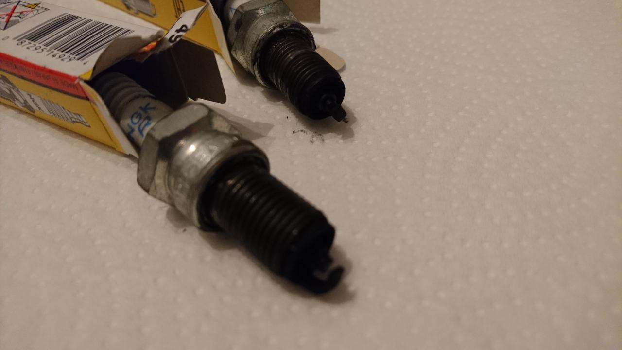

einige Minuten bei gleicher Drehzahl (für den Teillastbereich ca6-7000upm) fahren, Killschalter umlegen und mit gezogener Kupplung anhalten.
auf dem Heimweg grad eben genau so gemacht. Was soll ich sagen? Seht selbst:
Hits:	2461

Im warmen Zustand geht sie im Stand nach ca einer Minute einfach aus. Egal, in welcher Stellung sich der Benzinhahn befindet.
110515 ist offline   Mit Zitat antworten
Alt 17.07.2018, 05:21:00   #43
Überfettet.
Ich würde mal gucken, ob der Choke richtig funktioniert.
Wenn es der nicht ist, Schwimmerstand und Schwimmernadelventile checken.

Sehen eigentlich beide Kerzen so aus, oder ist das nur die linke?
Alt 17.07.2018, 10:21:55   #48
Beiträge: 5.328
Das Ding scheint viel zu fett zu laufen (hat Berndy auch schon geschrieben). Entweder ist da überhaupt eine falsche Hauptdüse verbaut, oder die Nadel viel zu hoch eingehängt. Es kann auch noch sein, das der Düsenstock (Oring) undicht ist....
Der Auspuff alleine schafft sowas nicht. Höchstens noch ein komplett falscher oder superverdreckter LuFi.
beide, wollte aber nur ein Bild machen
