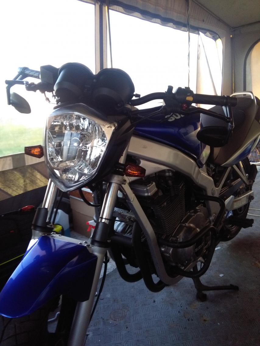

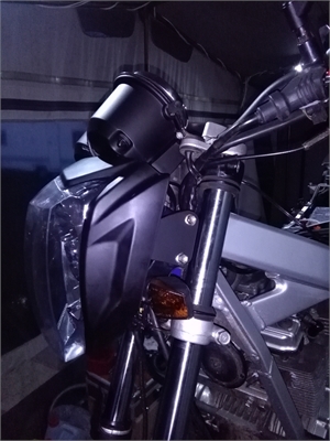

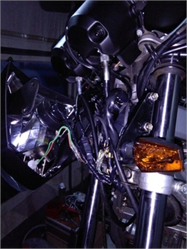

Standard Hab den Sirius selber angebaut
In der Zwischenzeit hab ich den Sirius an Juniors Moped verbaut mit Eigenbauhaltern die den Orginalen ähnlich sind. Nebeneffekt ist das man zum Lampen wechseln nur zwei Schrauben entfernt und den Scheinwerfer zur Seite klappt. Die Kabelage wurde bisschen unterm Tank gezogen und Rest als Schleife an die Standrohre gelegt. Um das Teil auf diese Position zu bringen wurde die Maske am oberen Teil Step by Step gekürzt bis Höhe und Leuchtweite passten. Ich habe den vorhandenen H4 Stecker der GS gelassen. Den anderen hat vielleicht der dreibeinige Hund verschleppt.

Sieht aufn ersten Blick ganz nett aus, aber hättest du da eventuell noch größere Bilder?

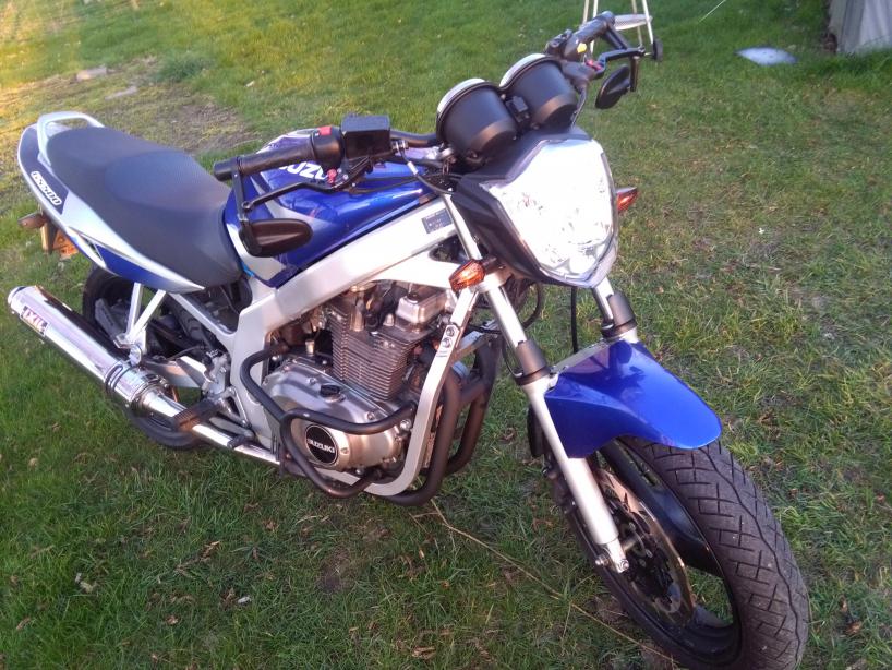

Besser?

Besser?
Top, danke!
Mir persönlich ein klein wenig zu groß, aber auf jeden Fall deutlich besser als der Originale.
