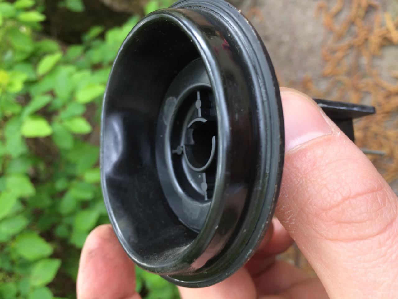

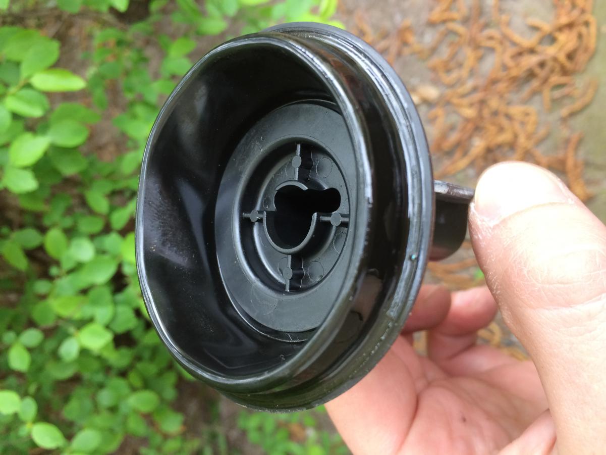

Heute hab ich mir mal die Membrane der Vergaser angeschaut, konnte aber keine Risse sehen, bzw. ist das Material nicht brüchig, siehe Fotos.

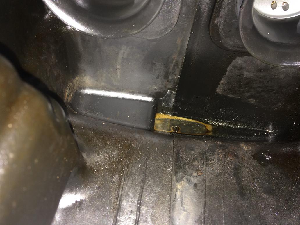

In der Airbox stand ne kleine Spritpfütze und wenn ich das auf dem Foto richtig erkenne suppt es am rechten Vergaser mehr als links. Was wohl den penetranten Spritgeruch erklärt.
Hits:	967
Größe:	104,0 KB
ID:	26413   Klicke auf die Grafik für eine größere Ansicht
Hits:	896
Größe:	98,0 KB
ID:	26414   Klicke auf die Grafik für eine größere Ansicht
Hits:	991
Größe:	103,0 KB

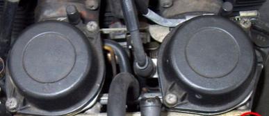

Hits:	969
Größe:	12,2 KB
Alt 08.05.2017, 13:30:33   #33
Ah, stimmt, die waren gleich. Hatte eine ähnliche Spiegelbildlichkeit wie bei den Schwimmerkammern im Kopf.
