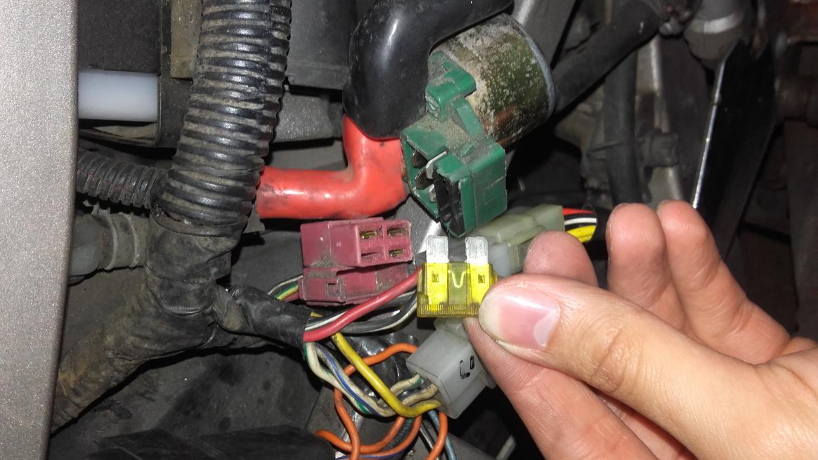

Guck mal nach der Sicherung.
Bei meiner war die mal derart oxidiert, dass das Plastik schon aufgebrochen ist. Hat zwar noch alles funktioniert, nur die Spannung war etwas schwach und die Blinker haben seltsam geblinkt.
Nach dem Tausch der Sicherung war alles wieder normal.

@ Berndy
ich habe direkt mal nachgeschaut, aber soweit ich das beurteilen kann scheint die voll in Ordnung zu sein (das Bild ist leider um 90° nach links gedreht)
