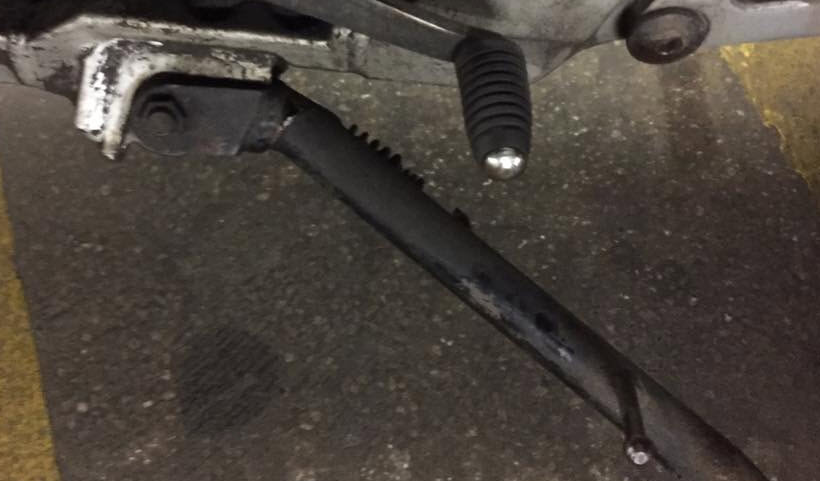

Grüß euch,
mir ist heute beim Hinstellen mein Möp entgegengekommen.
Nach kurzem Blick festgestellt, dass der Seitenständer gebrochen ist
Doof, weil ich keinen Hauptständer mehr habe ^^
Kann man den bedenkenlos schweißen, oder was meint ihr?
LG

Klar, kann man schweißen...bestenfalls mit Buchse im Inneren.
Oooder man spart sich den Aufwand und kauft sich hier im Forum einen guten gebrauchten Ständer den man +/- gegens Porto bekommt. Evtl sogar in Abholnähe...

Abholnähe bzw. Portokosten sind bei mir relativ, da ich in Wien zuhause bin. Eventuell wird er aber schon morgen gerichtet. Bzw. spätestens am Montag nachmittag. Mal schaun ob ich noch zuhause die Schrauben für den Hauptständer finde. Dann könnt ich den derweilen montieren.
Edit:
Seitenständer demontiert und begutachtet. So wie es aussieht war fast die Hälfte schon länger "kontaktlos"
Glatte Kante mit etwas Rost bezogen. Aber kein frischer Rost...
Geändert von Paincookie (18.05.2017 um 19:02:12 Uhr)

Am Freitag wurde das Teil schon wieder gerichtet und hält jetzt wieder
Sogar frisch lackiert. Das sauberste Teil an meiner Gehhilfe
