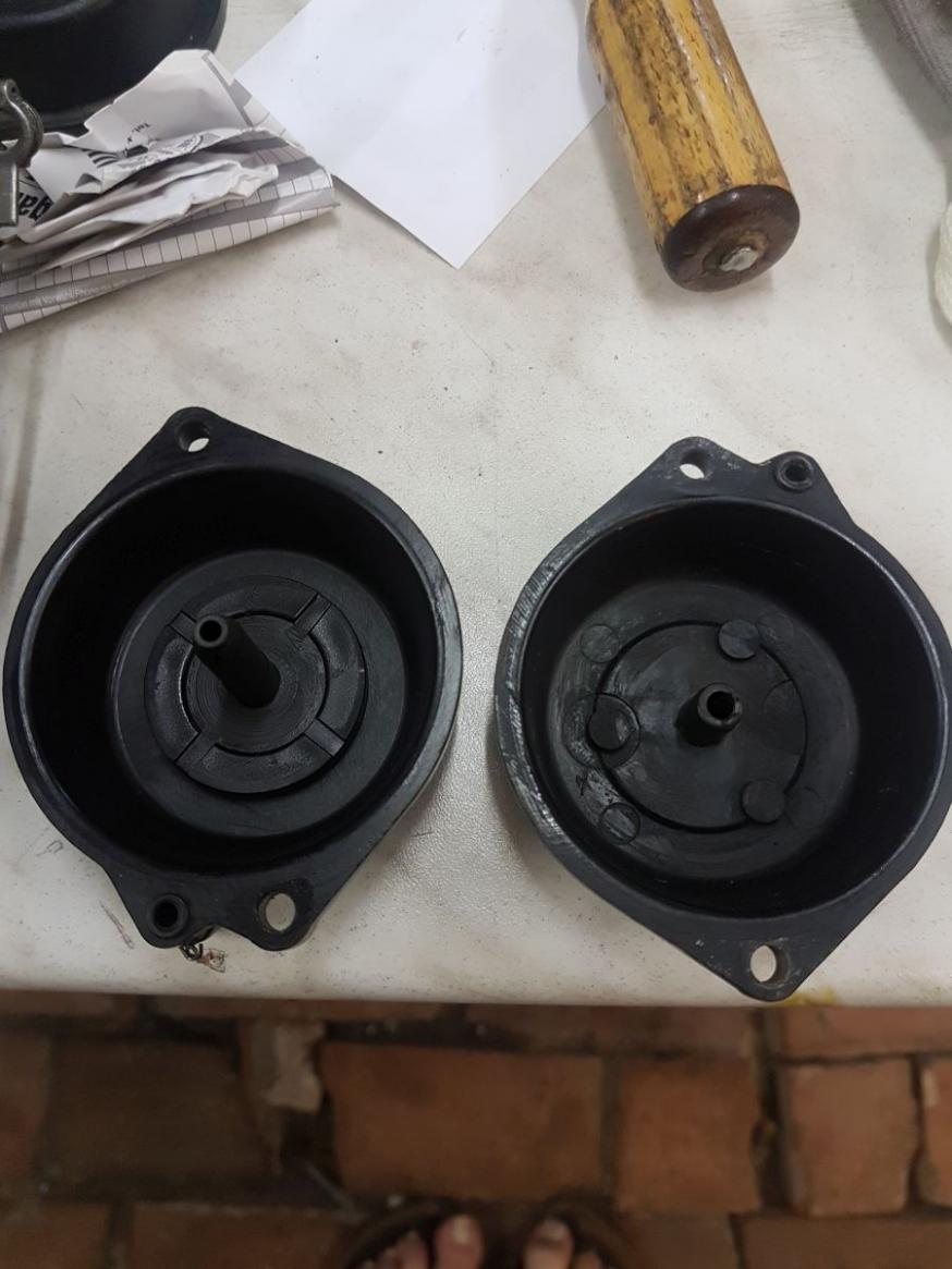

Hallo ihr,
beim Zerlegen von 94er Vergaser musste ich feststellen, das der Verkäufer verschiedene Deckel eingebaut hat.
Meine Frage ist nun, welcher von den beiden der Originale für diese Vergaser ist und von welcher Baureihe der Andere stammte. Die Anschläge in den Deckeln haben auch noch verschiedene Höhen, sodass bei Vollgas die Schieber unterschiedlich weit hochfahren müssten. Bei dem mit den Noppen steht noch 1A auf dem Deckel.
Gruß Michael

Der Deckel mit der langen Federführung kommt aus einer gedrosselten GS von 89-93. Da wurde der Gasschieberanschlag draufgesteckt.
Der andere Deckel ist offen/später.
Funktionell macht es keinen Unterschied, kannst beide Deckel zusammen fahren, da der gesamte Vergaserquerschnitt freigegeben wird.
Achte drauf, die kleinen O-Ringe nicht zu verlieren.

Der linke ist aber weniger "hoch" nutzbar als der rechte. Gleiche Deckel hatte ich nämlich am WE beim Vergasertausch auch in der Hand und habe dann 2 gleiche vom alten Versager eingebaut.

Hab bei mir zwei mal den linken Deckel drin. Ohne irgendwelche zusätzlichen Scheiben. Ist die Kiste so komplett offen oder brauch ich da was neues?

Leute, macht euch nicht verrückt!
Der Vergaserquerschnitt ist durch den Korpus limitiert. Wenn die Öffnung vollständig freigegeben wird, ist alles paletti. Und das passiert mit beiden Varianten. Die 6 mm Absatz stören nicht (sind bei der 89-93er ja auch offen genau so nutzbar).
Es ist also egal welche der beiden Deckel verbaut sind oder halb und halb.
Ihr könnt das gern testen indem ihr bei eingebauten Komponenten die Gasschieber von Hand hochdrückt.

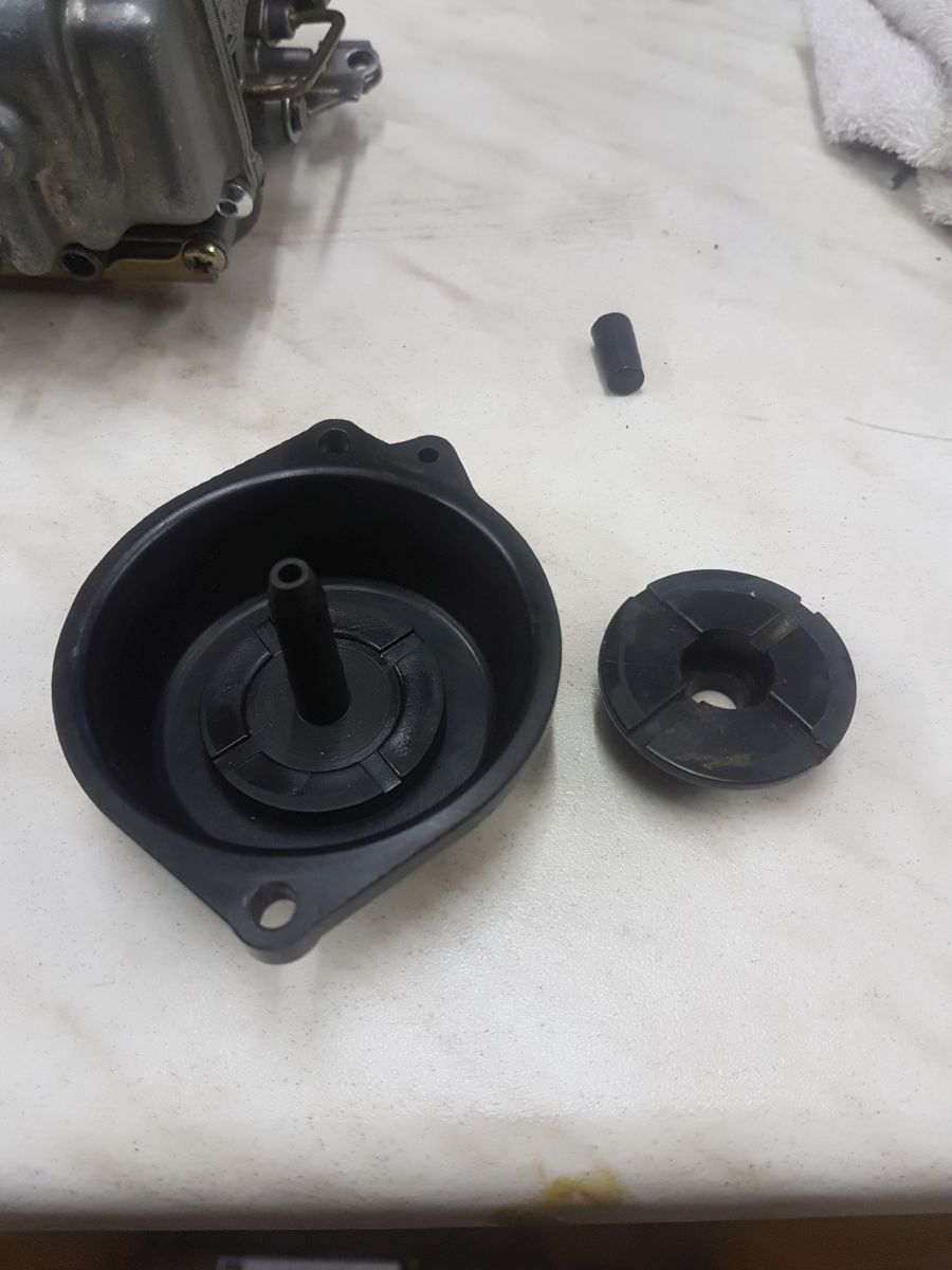

Die O-Ringe von den Ansaugstutzen sind neu, die alten Ringe waren härter als hart. Die LGS ist 2 1/4 Umdrehungen offen. Vergaser sind synchronisiert. Da werde ich mal auf Falschluft testen. Lufi will ich noch tauschen, Original Lufi von Suzuki liegt bereit.
Ob die Vergaser am Originalmotor funktioniert haben, weiß ich nicht. Die Maschine war fast 9 Jahre gestanden und wurde von mir als "Winter-Bastel-Orgie" gekauft. Notfalls habe ich noch einen zweiten Satz Vergaser zum Testen.
Gruß Michael

Na dann ist vielleicht das Leerlaufsystem versifft.
Das führt - wie zu mageres Leerlaufgemisch - zu Rodeo bei ca 3000 Touren.
btw: Synchronisation immer am heißgefahrenen Motor.
Die Synchronisation der Vergaser bezieht ja den Ventiltrieb mit ein.
Die Vergaser ohne Motor synchronisieren führt also nicht zum gewünschten sauberen Leerlauf.

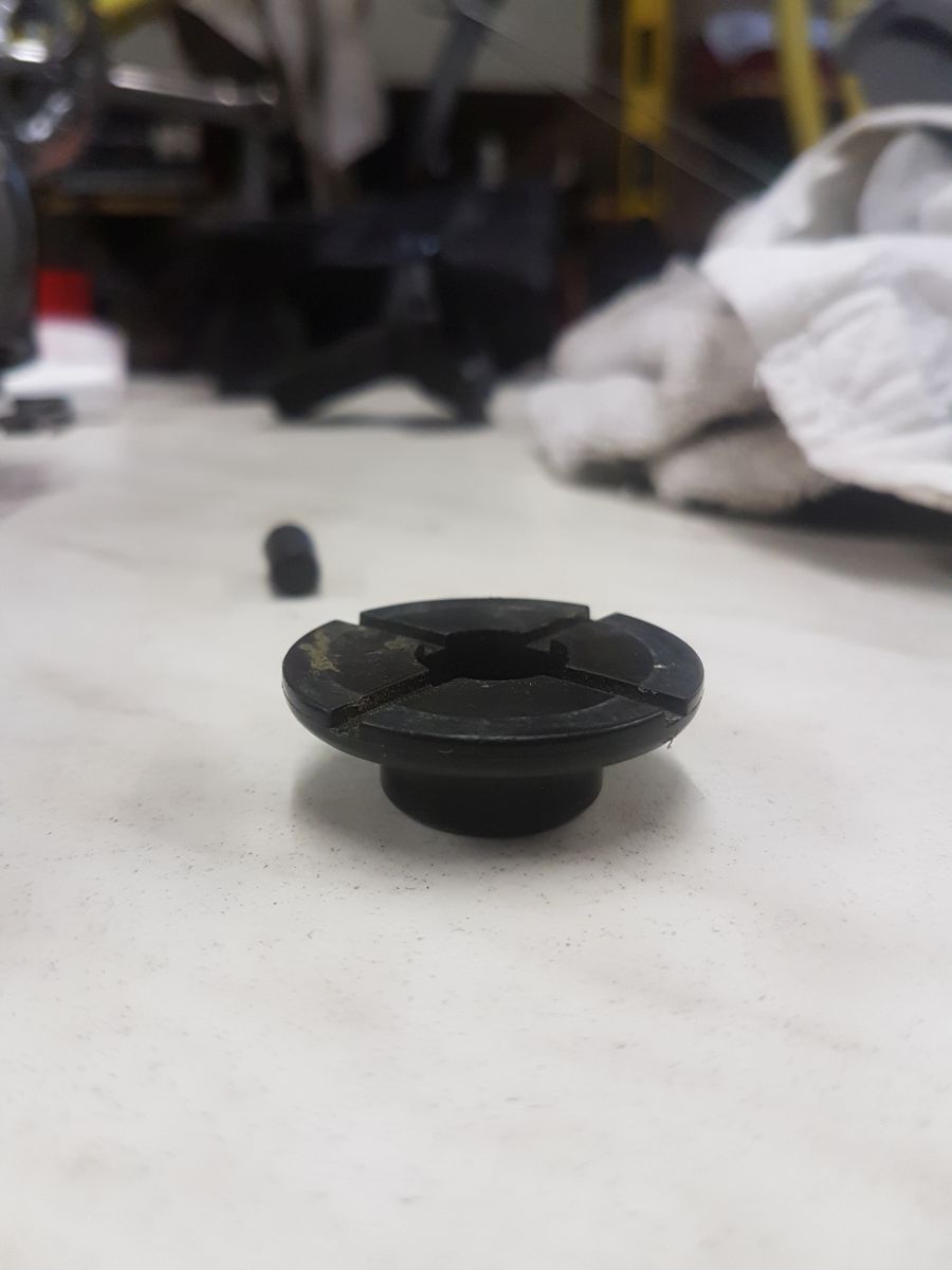

Wo ist da was eingeklebt?

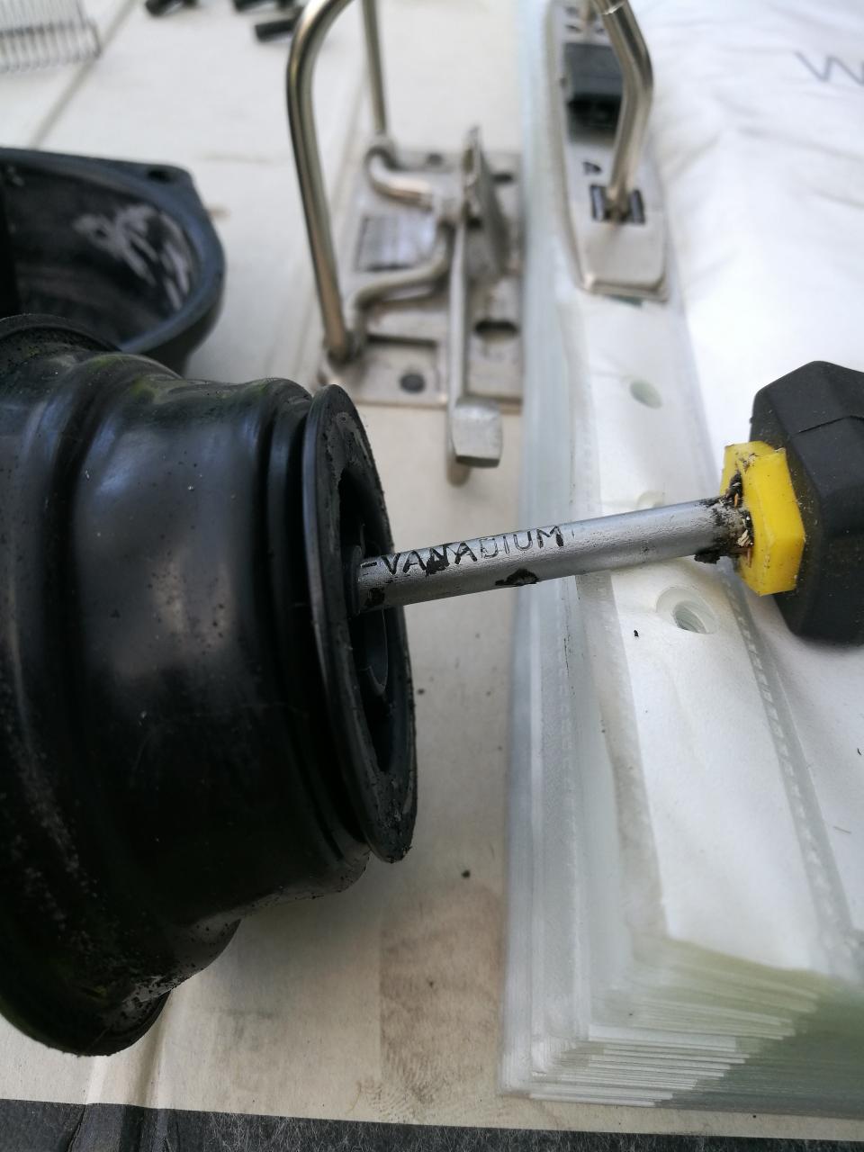

Alt 30.04.2018, 08:53:25   #19

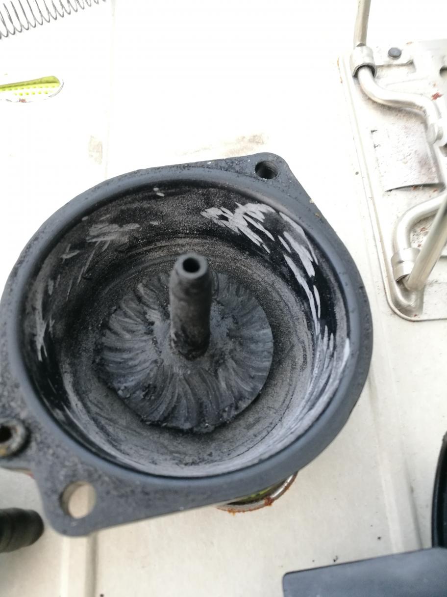

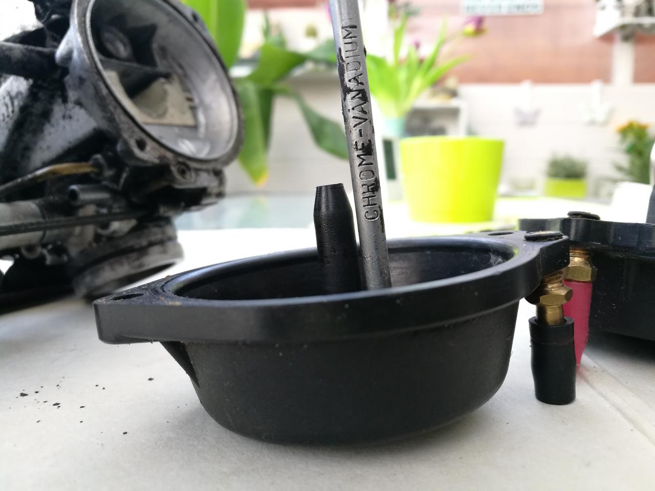

Vergleich: Länge des “Führungsstiftes“ mit der Länge der Öffnung im Schieber, mit Nadel etc (bis auf die Feder, die ja über den Stift geht)
Hits:	1969
Größe:	94,4 KB
ID:	27679   Klicke auf die Grafik für eine größere Ansicht

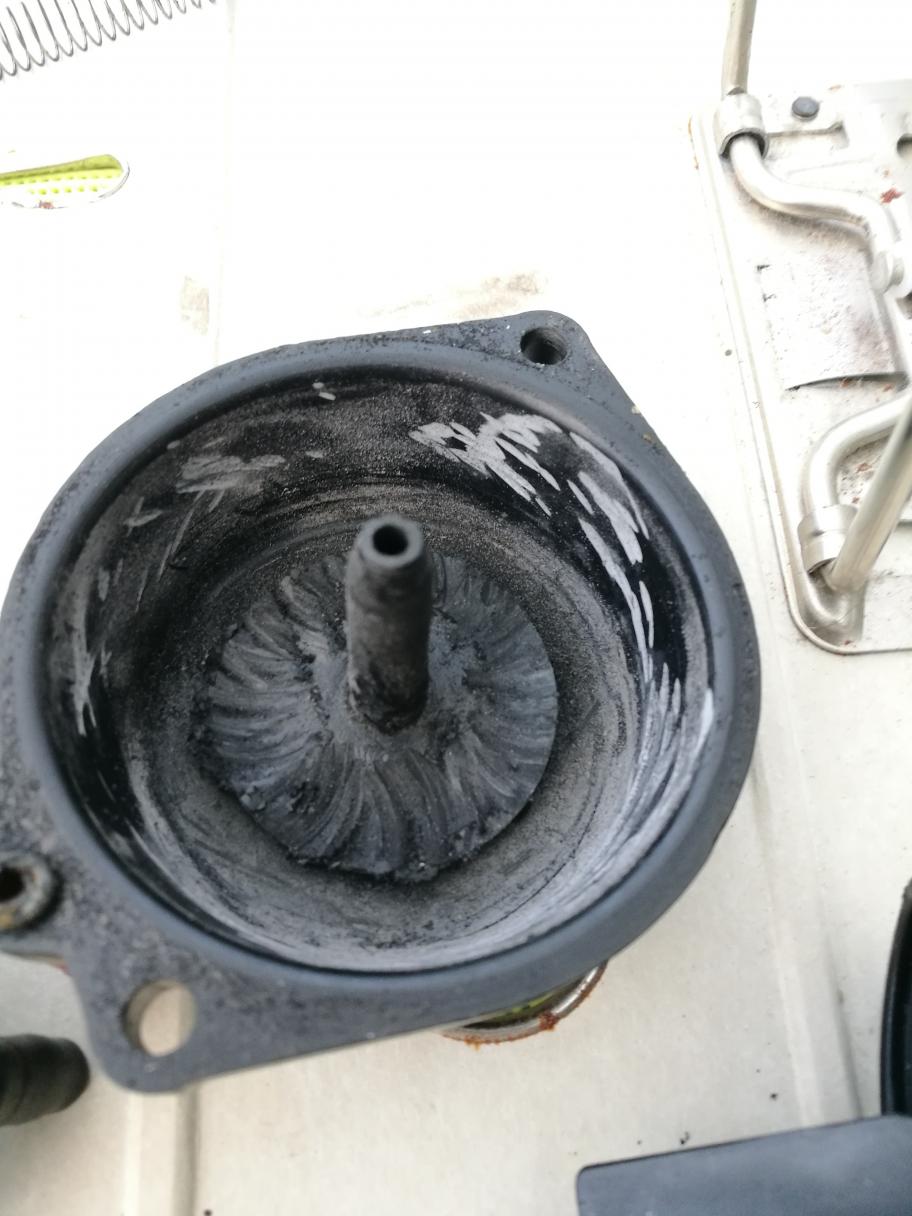

Alt 30.04.2018, 08:57:52   #20

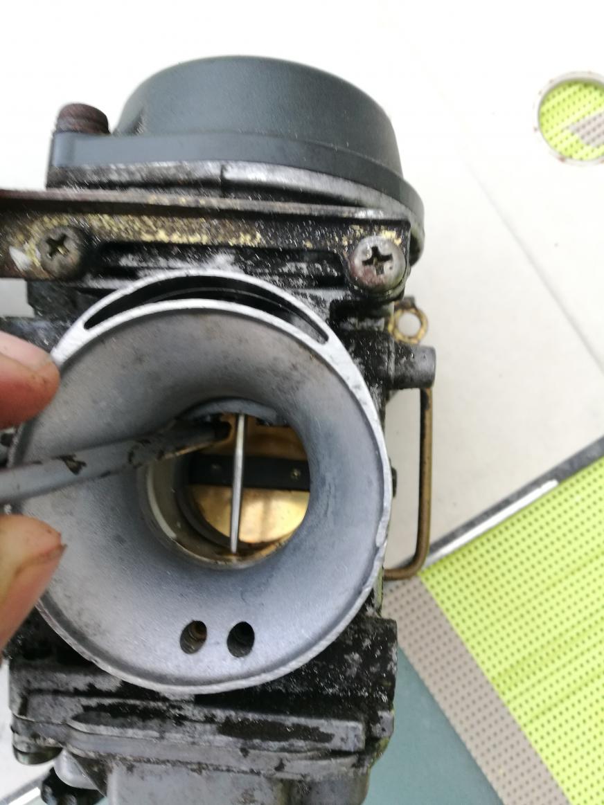

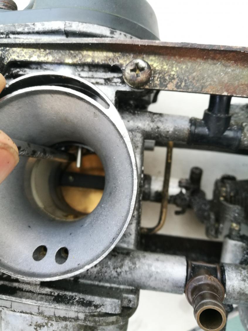

Vergleich am selben 135er Vergaser
Öffnungsquerschnitt mit unbearbeitetem Deckel, halt MIT EINEM ABSCHLAG,
(Düsennadel heil)
Deckel Anschlag gedremelt, nicht tief genug, aber bereits erkennbar
Öffnungsquerschnitt mit gedremeltem Dwckel (und gebrochener Düsennadel)

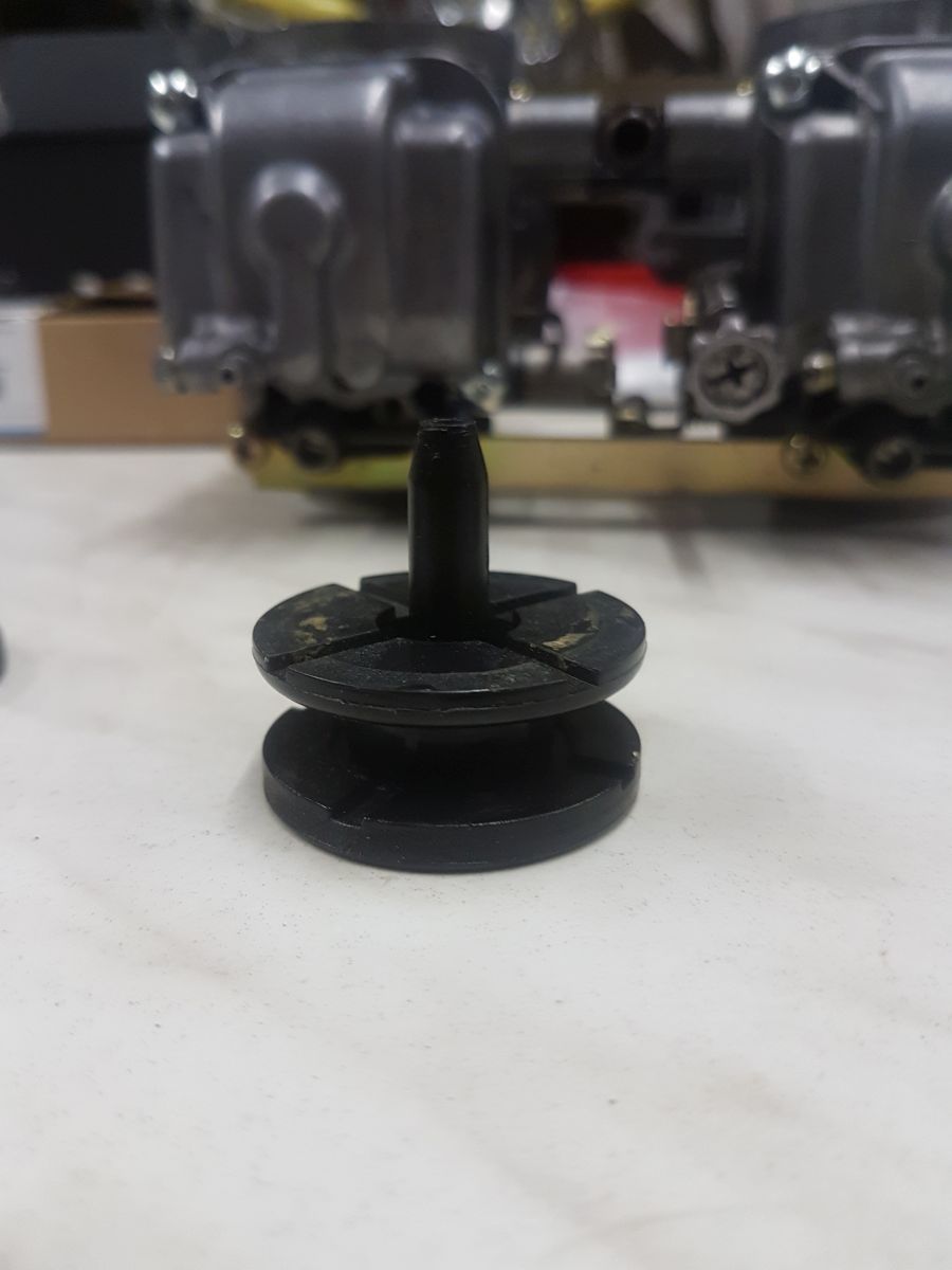

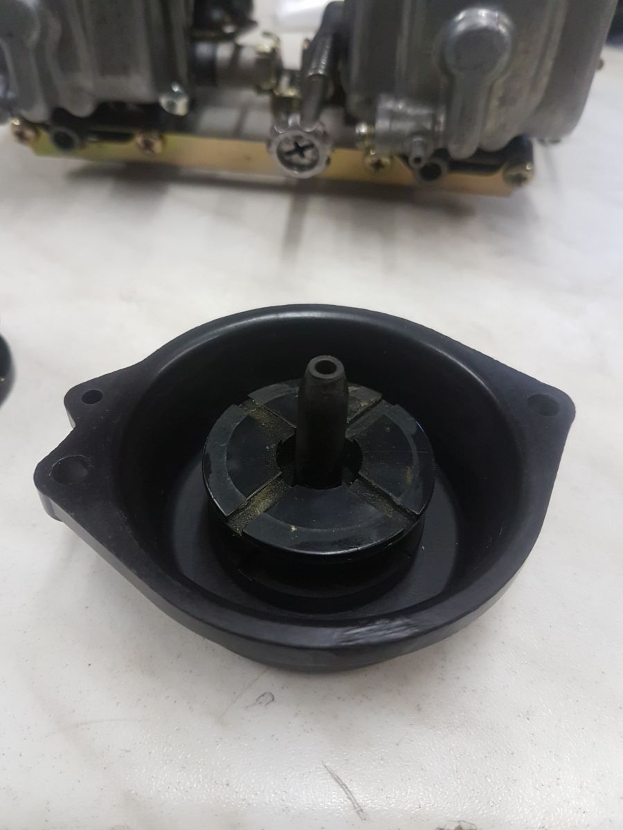

Hier auch ein Bild von einer längeren Federführung, die nur in den Deckel gesteckt/geklebt war.
Durch die Aussparung im Teller der Federführung gibt es keine zusätzliche Höhe.

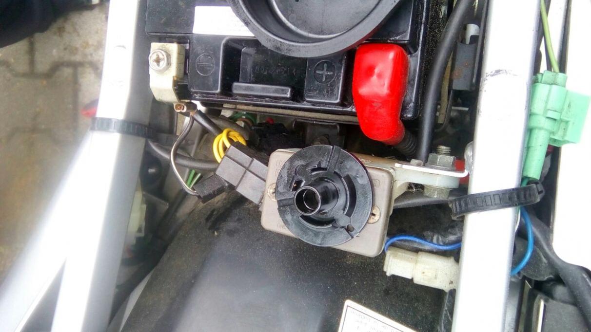

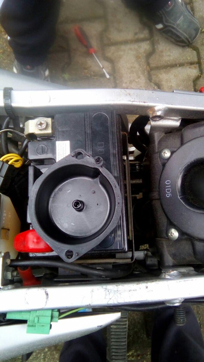

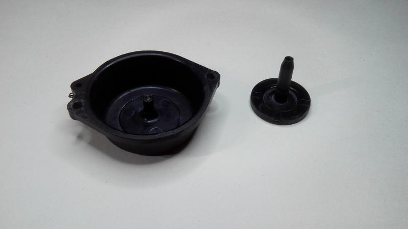

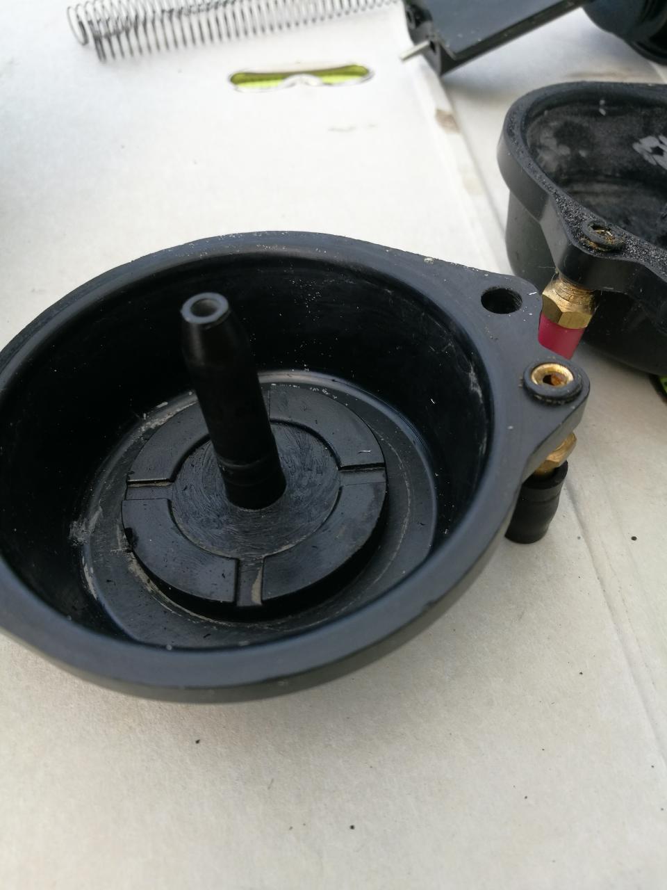

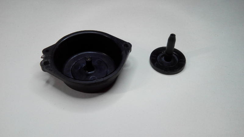

hier mal ein paar Bilder der Drosselanschläge. Im ersten Bild einen entfernten Anschlag welcher sonst auf den langen Führungsstift geschoben wird. Bild 2 zeigt ihn aufgeschoben im Deckel, Bild 3 aus dem Deckel entfernt, Bild 4 nochmals aufgeschoben auf den Stift. Hier aber wurde die Führung und Platte aus dem Deckel entfernt. Sollte was falsch ausgeführt sein, bitte mich korrigieren.
Gruß Michael

Na weil die letzten 15 Jahre das der Sparfuchsweg zur Entdrosselung war (statt neue Deckel kaufen zu müssen). Hat wohl niemand kontrolliert, ob ohne den aufgesteckten Anschlag die Schieber wirklich komplett aufgehen.

Da muss auch umbedüst werden.
Das wurde ja gleich nach dem Kauf gemacht bzw waren schon 115er drin und die Löcher im Gasschieber wurden verschlossen.Luftfilter ist original Suzuki mit Innenrohr hat aber auch keine Veränderung zum Vorgänger von Louis gebracht. Nur die hier so genannten Höchstgeschwindigkeit wurde nie erreicht.Deshalb hab ich hier ja so gespannt mitgelesen weil Kay 73 das ähnliche Problem hat ,oder hatte (er hat ja noch kein Feedback gegeben ob sich nun was verbessert hat)
Hmmm...also ein neueres Baujahr mit solchen Anschlägen im Deckel?
Eigentlich sollte die Kiste über Gasschieber und Düsen gedrosselt sein...
Bin mir auch fast sicher,das sie original und unverbastelt ist. (gekauft mit etwas über 6000 und zwei Frauen als Vorbesitzer) Sie kam auf jeden Fall gedrosselt ab Werk.
Noch ne Idee was das mit dem schlecht anspringen im warmen Zustand sein kann. Wenn ich am Gashahn drehe kommt sie gleich,also gehe ich davon aus ,das sie zu wenig Sprit bekommt .

Oder deutlich zu fett. Durch das Gas geben bekommt sie durch die geöffneten Drosselklappen mehr Luft und das Gemisch passt für den Moment.

um nochmal auf meine Frage vom Beitrag 6 zurückzukommen, Saugwurmmensch liegt sehr wahrscheinlich richtig . Da ich ehrlich gesagt zu faul war die Vergaser nochmal raus zu bauen, zu zerlegen und sie sowieso geschallt waren sowie alle Teile erneuert sind, habe ich es mal mit einem Vergaserreiniger probiert. Ich muss sagen mit jeder Fahrt wird es besser. Mein Junior hat gestern seine ersten Proberunden auf seinem zukünftigen Motorrad auf dem Verkehrsübungplatz gedreht und sie verhält sich brav wie es man von der GS gewöhnt ist .

Ich hab mich gerade auch mal dazu aufgerafft, mich um die Vergaserdeckel zu kümmern. Der erste Deckel ist mir tatsächlich kaputt gegangen. Die Drossel war vollflächig auf dem Zapfen aufgeklebt, der ist direkt mit abgebrochen. Die Drossel aus dem anderen Deckel konnte ich fast schon mit den Fingern abziehen. Der Motor läuft zwar noch (und hat nen verdammt erwachsenen Klang bei Vollgas bekommen), aber ich werde mir trotzdem einen neuen Deckel holen.
