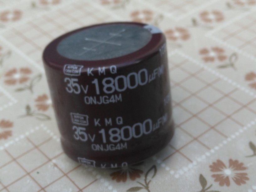

Die Idee: als "Heimbringer" einen dicken Kondensator mit einbauen, der die Spannung genug glättet, um die Zündung auch ohne Batterie funktionieren zu lassen.
Den Kondensator (18000µF / 35V) habe ich schon seit Jahren rumliegen, heute habe ich ihn endlich eingebaut.

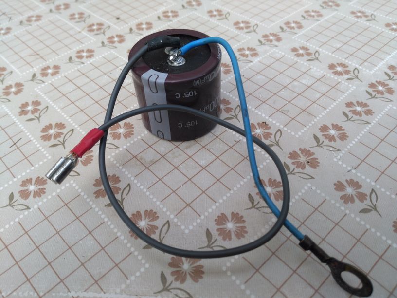

Ein Plätzchen neben dem Batteriehalter ist ideal, +12V hinter der Hauptsicherung gibts aus dem unbelegten Kontakt des Starterrelais. Masse von der Befestigungsschraube des Batteriekastens.
Am Ende (nicht im Bild) kam noch ein Kabelbinder drum, damit der Kondensator sich nicht von dem ihm angedachten Platz entfernen kann.
