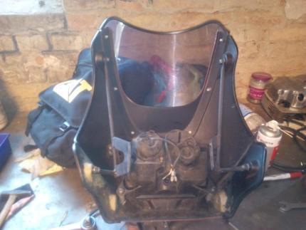

Wie sehr unterscheidet sich die 5* Kanzel der VVK von der eigenständigen FiveStars Dragonfly?
Vielleicht kann man deren Halterung bekommen/benutzen oder sich davon für eine eigene Konstruktion inspirieren lassen (was Verdrehsicherheit und Co angeht).
Zudem könnte ein gutes Bild von der Dragonfly an der GS vielleicht bei der Eintragung der 5* Kanzel der VVK erleichtern.
Sehen die sich ähnlich genug, gibt es aerodynamisch weniger Bedenken und so.
Gute Vorbereitung gefällt den Graukitteln immer.
Alt 15.06.2018, 19:37:13   #6
Halterung müsste dann so aussehen
