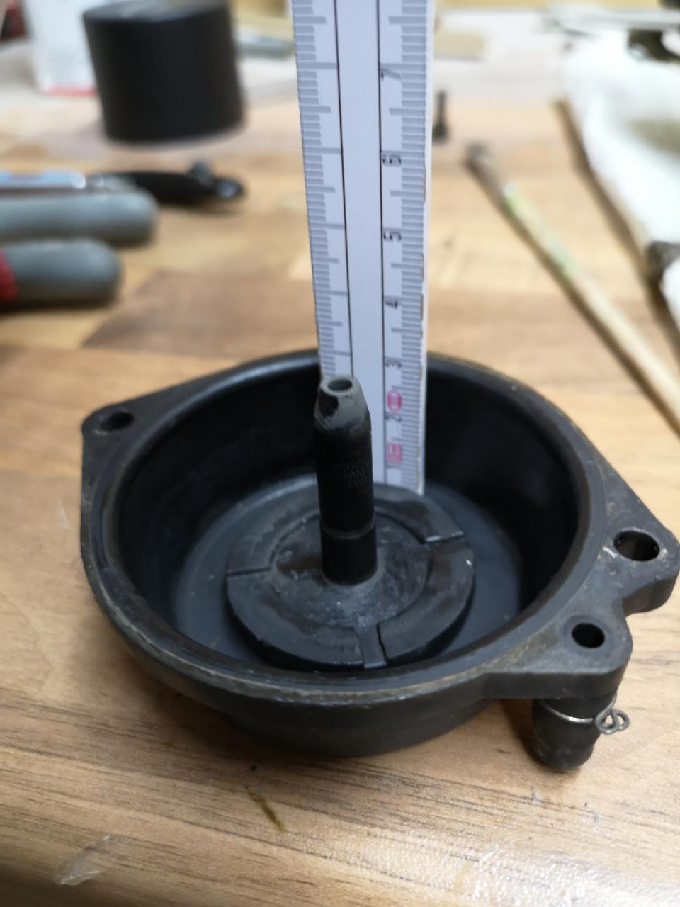

hab mal ne frage. Hat der Vergaserdeckel der ungedrosselten variante auch so nen absatz drin?
Meine soll ungedrosselt sein, aber der deckel hat nen absatz von ca. 7mm drin.

naja, ein bisschen was sieht man schon noch.
Hits:	477
Größe:	98,7 KB

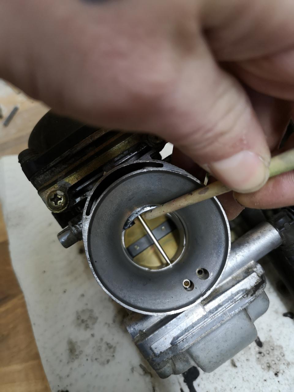

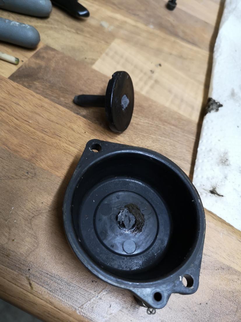

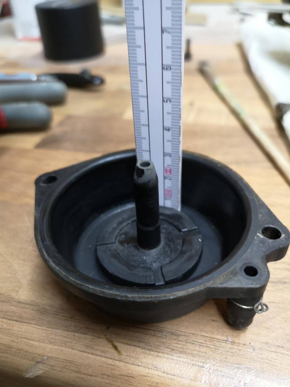

hab jetzt versucht den anschlag rauszudrehen, da es mir so geraten wurde. Hat aber nicht ganz so funktioniert.
Hits:	470
Größe:	105,9 KB
ID:	28242   Klicke auf die Grafik für eine größere Ansicht
Hits:	488
Größe:	94,0 KB
