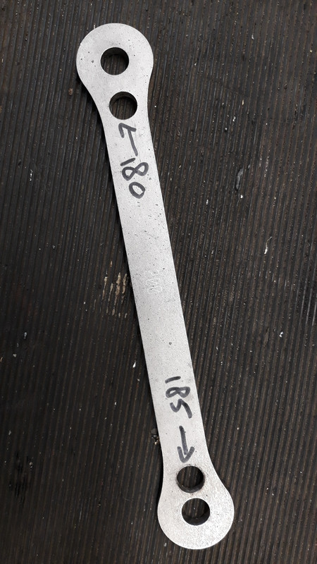

Hier läuft zwar auch schon eine Diskussion:
>> Wer ist wer ?
aber da es hier hin gehört mache ich hier mal weiter
Hier meine "Test Tieferlegung":
>> Bild Umlenkhebel <<
Damit konnte ich erstmal die vom Werk aus Höhe (180mm) ausprobieren (da meine ja schon etwas höhergelegt war) und einmal 185mm also laut Wiki ca. 15mm tiefer. Die 185er sind noch etwas zu hoch, da fehlen noch ca. 20mm. Ich werde also die 40mm Tieferlegung von TRW mit ABE bestellen.
Die Tieferlegung vom GSF400 die ich habe, die eigentlich 195mm sein sollten, sind 200mm....also viel zu tief...
Wenn die Tieferlegung eingebaut ist, werde ich hier noch mal berichten

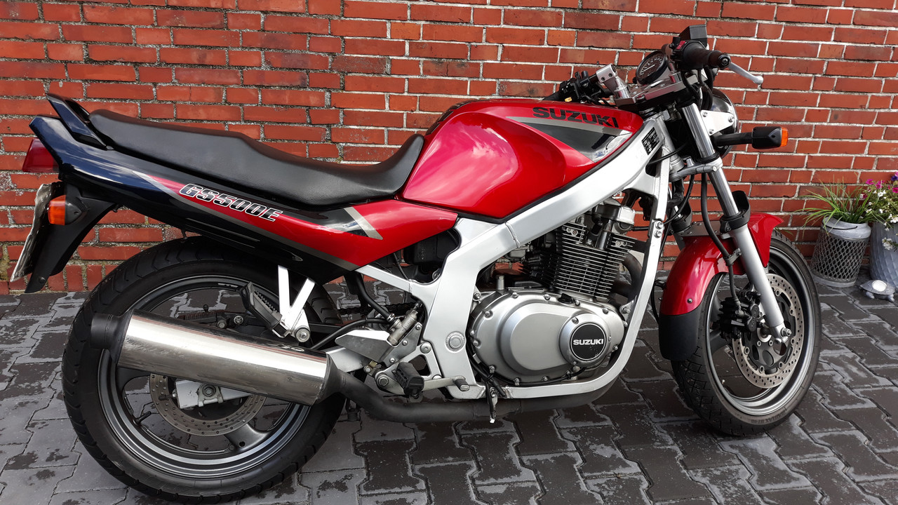

Bilder?
Hier mal ein Bild vom Motorrad meiner Tocher, hier sind die 185er drin.
>> GS 500 <<
Creator ist offline   Mit Zitat antworten

Die Tieferlegung van 40mm mit ABE ist heute angekommen. Komisch ist aber das die 185mm lang sind (Lochmitte zu Lochmitte).
Laut Wiki sind 10mm länger ca. 3cm tiefer. Wenn original aber 180 ist und ich habe jetzt 185 bekommen, dann wird es nur 1,5cm tiefer...
185mm hatte ich schon ausprobiert mit meiner "test Tieferlegung" und das war noch nicht tief genug (siehe oben).
Sieht jemand den Fehler??
Alt 16.07.2020, 18:53:43   #11
Beiträge: 7.383
Wie mißt du den Lichabstand?
Alt 16.07.2020, 19:11:02   #12
Creator
Registriert seit: 06.07.2020
Beiträge: 15
Bei beiden Löchern mache ich mittig einen Strich und messe dann dazwischen. Auch wenn ich 1 oder 2mm daneben liege hätte die mit ABE immer noch mindestens 10mm länger sein müssen, also hätte bei 190 liegen müssen.
Ich verstehe es alles zwar irgendwie nicht aber es bleibt so. Sie is immer noch 2cm zu hoch aber wenn meine Tochter da überhaupt nicht mit fahren kann dann wird die Sitzbank abgepolstert. Gabel ist jetzt 2,5cm durchgesteckt und mehr geht nicht. Jetzt ab zum TÜV.

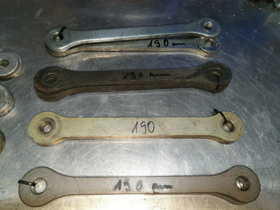

Alt 16.07.2020, 19:52:30   #13
Beiträge: 7.383
Also, wenn du 190er Knochen brauchst schaue ich morgen mal, ob ich noch welche habe.
40mm tiefer, da brauchst brauchste nen Lochabstand von 193mm.
Mehr wie 30mm kannste eh nicht machen, außer du baust noch nen SBK Lenker mit Klemmböcken ein!
Alt 16.07.2020, 20:10:17   #14
Creator
Beiträge: 15
Genau das ist es, diese sind wirklich 185 und auch wenn ich 2mm daneben bin, die sind nicht mal 190.
Diese Tieferlegung ist das:
>> TRW Hecktieferlegung <<
Ich versuche es erstmal so, wenn es überhaupt nicht geht dann melde ich mich bei dir wegen die 190er.
Danke!!
Alt 17.07.2020, 13:08:19   #15
Beiträge: 7.383
190er hab ich noch 4 Sätze
