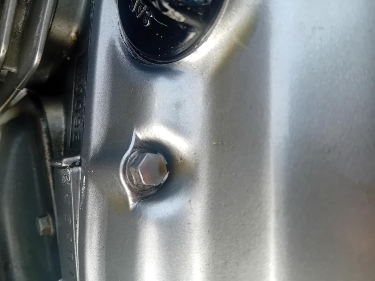

Alt 21.03.2025, 14:48:03   #24
dome_rr
Registriert seit: 03.03.2025
Beiträge: 12
Siehts siehts momentan bei mir aus.. so macht Moped fahren natürlich kein Spaß.
Um sicher zu gehen: bei diesen Schrauben, alle rings rum sollen Kupferdichtugen? Nur die Frage wo ich die herbekomme, dass die auch passen.
Falls da jemand einen Tipp hat, gerne her damit

Alt 21.03.2025, 14:54:51   #25
Beiträge: 750
Bei Suzuki gibts die passenden Ersatzteile, geh halt zu einem Suzukihändler oder such es dir halt selbst raus und bestelle online, z.B. hier:
https://www.bike-parts-suz.de
Mein Tipp für alle Arten von Dichtungen und Simmerringe, kauf es Original und dann hast du Ruhe und ja das kostet ein paar Euro mehr, aber dafür ist dann halt auch dicht.
Die Papierdichtung solltest du unbedingt auch ersetzen und die Dichtmasse entfernen. Bevor da noch was schlimmes passiert...
Vinz-Georg ist gerade online   Mit Zitat antworten
Alt 21.03.2025, 17:28:21   #26
dome_rr
Beiträge: 12
Also wenn ich das richtig auf der Zeichung von bikeparts sehe, werden da nur die Schrauben angezeigt (Nr. 4, 5 und 6) und keine Dichtungen. Oder liege ich da jetzt falsch?
https://www.bike-parts-suz.de/suzuki.../2975878/M/999
Wo die Schraube 9 und Dichtring 10 hinsollen sehe ich nicht so ganz, ob das auch an den Kupplungsdeckel gehhört, keine Ahnung.
dome_rr ist offline   Mit Zitat antworten
Alt 21.03.2025, 18:09:17   #27
Schraube 9 und 10 gehören innen an den Deckel NICHT AUSSEN!
4,5,6 werden ohne Dichtring verbaut!
Alt 21.03.2025, 19:20:45   #28
Ich meine, die Schraube 9 und die Dichtung 10 verschließen eine Anschlussstelle für ein Öldruckmanometer. Dort kann man auch den Ölkreislauf entlüften, falls die GS mal auf der Seite lag und die Ölpumpe Luft gezogen hat. Bei den Zeichnungen von Alpha-Sports ist es als "Plug, Oil Check" beschrieben.
Die Schrauben bei der Montage der neuen Dichtung bitte mit Vorsicht anziehen. Die brauchen kein großes Drehmoment. M6 Motorgehäuseschrauben 9 - 13 Nm.
Dort Gewinde zu reparieren ist nicht einfach.
Alt 22.03.2025, 07:17:36   #29
Und deshalb bei solchen kleinen Schrauben NIEMALS auf die Suzuki Angaben verlassen! Man sieht es bei den Ventildeckelschrauben, da reißt das M7 bei 14Nm auch aus.
Eine M6 bekommt nach Norm 10,1Nm, bei mir sind es gefühlvolle "ViertelzollknarreausdemHandgelenk" Nm. Oder eben 5-7Nm mit einem Drehmomentschlüssel.
Nachziehen ist einfacher, als Gewinde reparieren.
