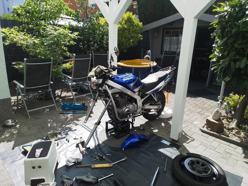

Alles super geklappt. Öl vorher 12cm Öl jetzt 10 cm. Also etwas mehr.
Ich bin dann zum abgesenkt Bordstein gefahren wo ich es gemerkt habe. Konnte ich so drüber fahren. Alles Super. Ca 2 Stunden habe ich gebraucht.
Etwas hat mich gewundert Als ich die obere Schraube aus dem Holm geschraubt habe war da direkt das Distanzrohr also keine Unterlegscheibe oder so. Ich habe so gedacht das doch beim ein und ausfedern die scharfe Kannte von Distanzrohr gegen die Aluschraube drückt und sich da einarbeitet. Weiß ich aber nicht. Vielleicht einer von euch.
Es muß also nicht immer eine neue Feder sein.
Hat richtig Spaß gemacht das Schrauben.

Fotos

Das öl

Zwei Fragen: Kantstein an der PKW-Felge? Was ist das gelbe Ding im Hintergrund?
Alt 18.06.2025, 12:43:09   #27
Michael T
Registriert seit: 01.02.2012
Ort: Mülheim ruhr
Beiträge: 69
Baujahr: 1962
Das blaue Suzuki Buch habe ich gerade für 23 € mit Versand bei Kleinanzeigen gekauft.
Das gelbe Ding im Hintergrund ist ein Geburtsbecken aus dem Krankenhaus.
Habe ich mal bei Kleinanzeigen gekauft. Ist ein richtig stabiles Teil.
Ich nutze es wenn ich aus der Sauna komme als Tauchbecken.
Und im Sommer natürlich um sich abzukühlen.
Kantstein an der Pkw Felge kann ich gerade nichts mit anfangen.
Ich hatte nur ein Foto eingestellt wie die meine pkw Felgen zerkratzt haben bei der Montage.
