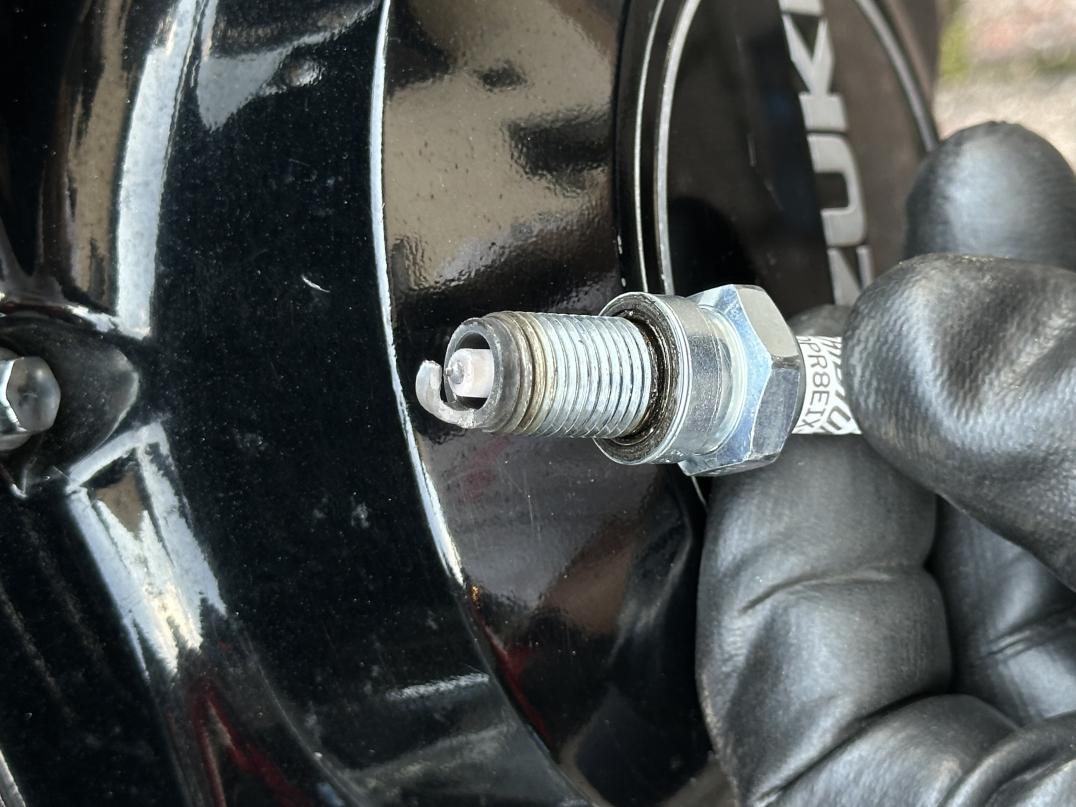

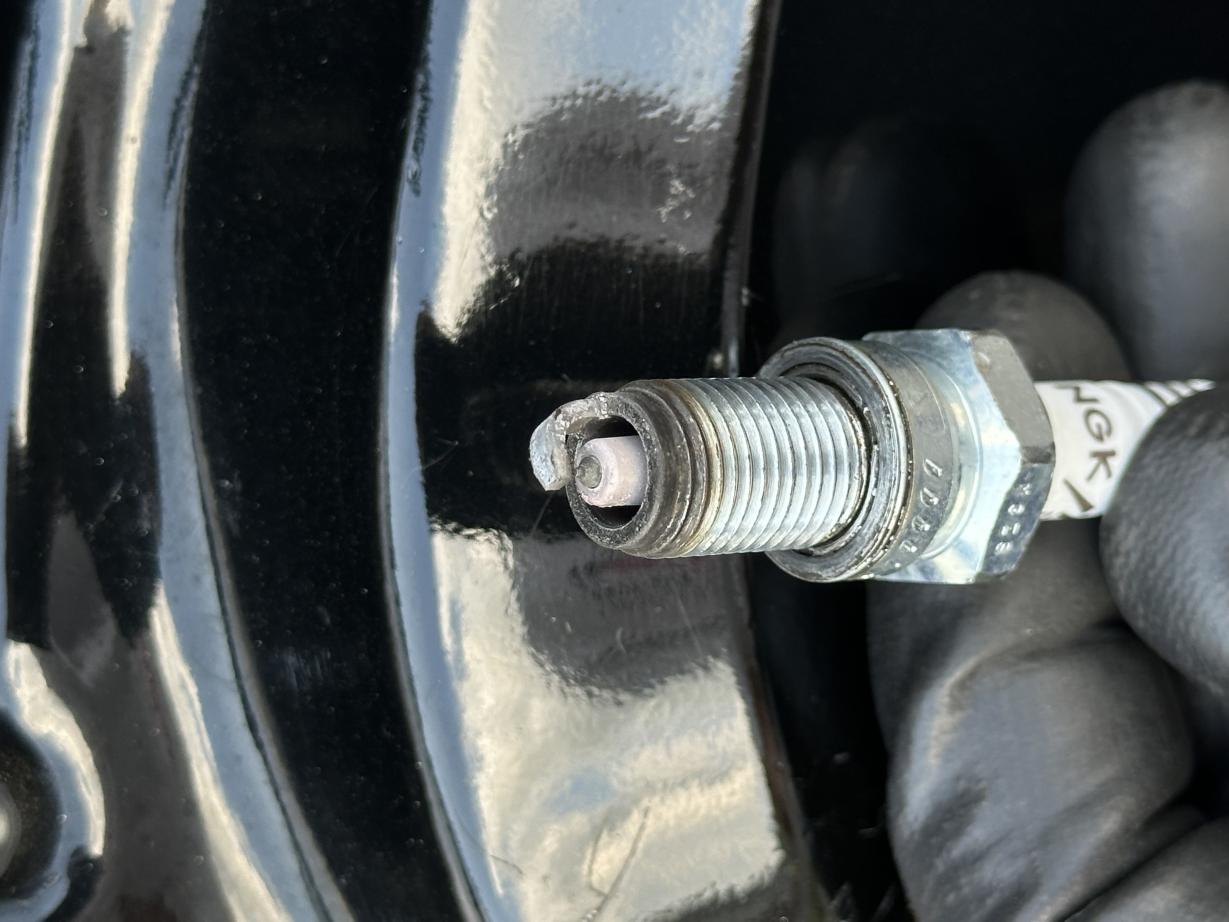

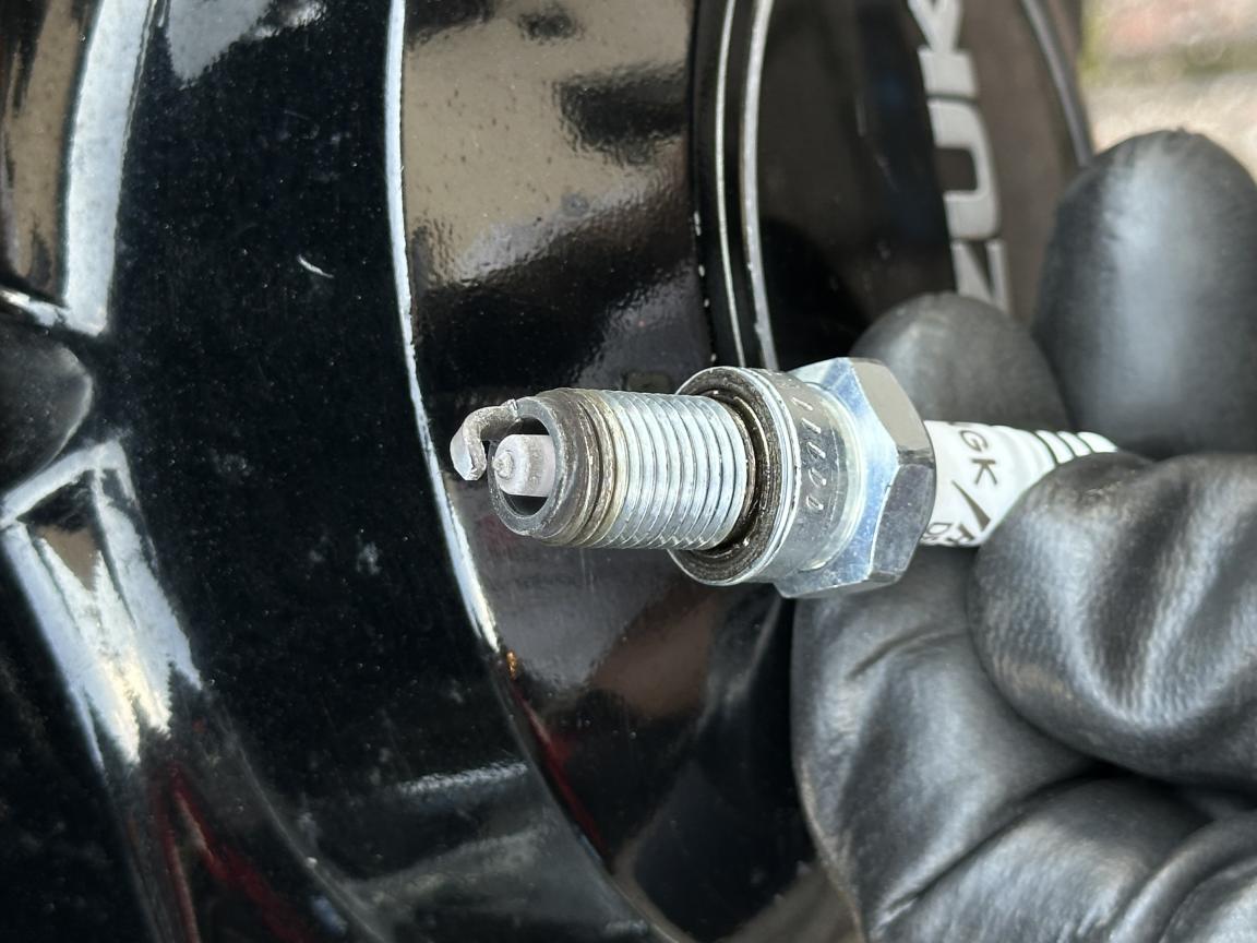

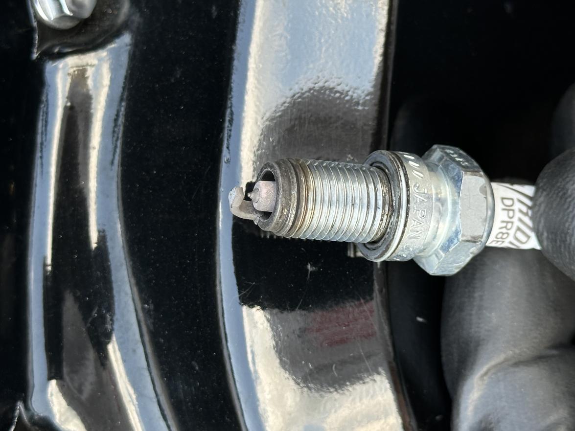

Hier noch Bilder der Kerzen:
Ersten zwei sind rechts die anderen links

Alt 27.08.2025, 22:10:57   #17
Kerzenbild ist absolut OK!
