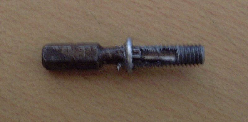

btt.: Kann es sein das Suzuki mal die Abreissschrauben gewechselt hat? Hab an meiner 89er gs die 2 Schrauben problemlos durchbohren können. bei ner 95er und 99er verrecken meine Bohrer...
Gehärtete Schrauben ohne Ständerbohrmaschine mittig anzubohren ist fast aussichtslos. Einfacher ists, ne Dremel zu nehmen, eine von diesen kleinen Trennscheiben auf den Dorn zu spannen und dann einen Schlitz in den Schraubenkopf zu flexen. Dann dreht man die Schraube mit nem Schraubenzieher raus.
Was die HSS-Superbohrer angeht - man muss ja nicht alles online kaufen. Ein Besuch beim örtlichen Eisenwarenhändler macht doch auch mal Spass... möglich allerdings, das man beim Kauf solcher Teile nen Gewerbeschein (Schlüsseldienst o. ä.) vorlegen muss, weil man damit z. B. auch Türschlösser aufbohren könnte.

1. in dem 89er Zündschloss waren nur Gelbverzinkte Abreissschrauben drin nicht sehr hart...
2. ich habe eine Ständerbohrmaschiene und kann damit umgehen, mittiges anbohren ist nicht soooo schwer

Weil ich die schrauben von meinen 95er und 99er modeln nicht gebohrt bekomm mit den bohrern die ich zur zeit benutze... Hab mir jetz mal paar hss co bohren mit 8%cobalt bestellt

So hab meine neuen Bohrer mal ausprobiert. Muss sagen die Dinger sind 1a, hab die Schraube locker durch gebohrt. Bin leider nicht mehr ganz mittig gekommen weil der andere Bohrer schon weg gelaufen ist aber in der Gabelbrücke ist noch genug Gewinde vorhanden
