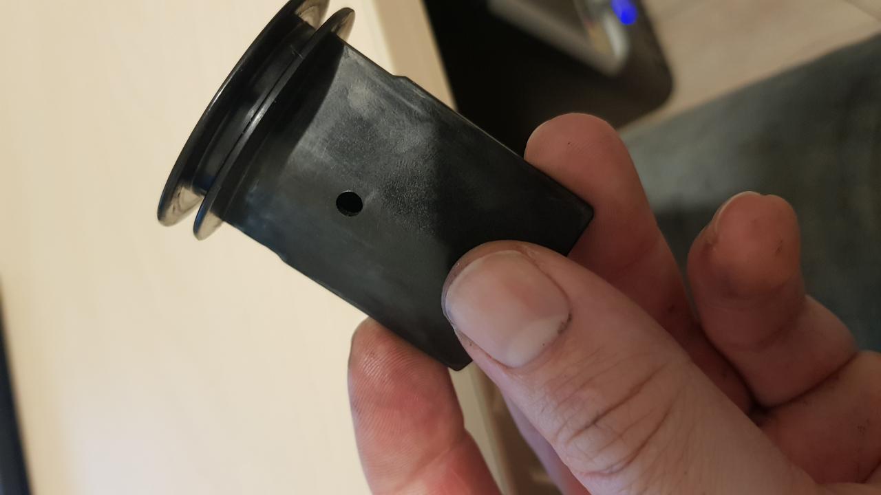

Standard Entdrosselung: Beide Löcher pro Gasschieber zu machen??
bitte lyncht mich nicht, habe nix zu dem Thema über die Suche gefunden.
Muss ich bei Entdrosselung, beide Löcher pro Gasschieber - also das auf der Flachen und das auf der Halbrunden - schließen?
Habe eine Anleitung, jedoch wird dort , soweit ich das eindeutig erkennen kann, nur das Loch auf der Halbrunden geschlossen.
Danke für Eure Hilfe!

Ich meine, es sei nicht normal, dass du auf beiden Seiten ein Loch hast (ändert aber nicht viel an der Drosselung.) Jedenfalls muss der Schieber gegenüber der Kammer unter der Membrane dicht sein, also beide Löcher zu machen.

Ich weiß nicht wie's bei der 97er GS ist, bei meiner 2001er waren an beiden SEiten Löcher zuzukleben, kann mich allerdings nicht erinnern, dass eine Seite des Gasschiebers flach war.
Noch'n Tipp: bevor du zu kleben anfängst, die stelle mit schmiergelpapier (oder wie heißt das, argh, mein Hirn) aufrauen. Ich hab zusätzlich noch kunstvoll innen folie hingepappt, damit der Kleber nicht nach innen läuft und man den wieder rauskratzen muss. Ausserdem: geduldig warten und das Zugeklebte nicht in Betrieb nehmen bevor s nicht wirklich richtig hält.

schnörksel, hab mit einer dünnen rundpfeile die innenseiten der löcher angeraut

... Ich hab zusätzlich noch kunstvoll innen folie hingepappt, damit der Kleber nicht nach innen läuft...
Ich habe einen 12 oder 14 Eisenbohrer genommen und diesen leicht eingefettet, damit der Kleber nicht an dem Bohrer haften bleibt.

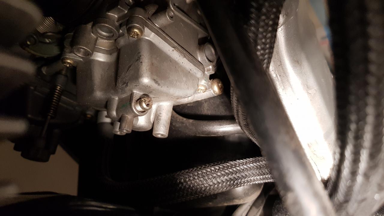

Kannst du mir sagen, wo genau der Ablassnippel sitzt und wie ich den Ablass aufmache?

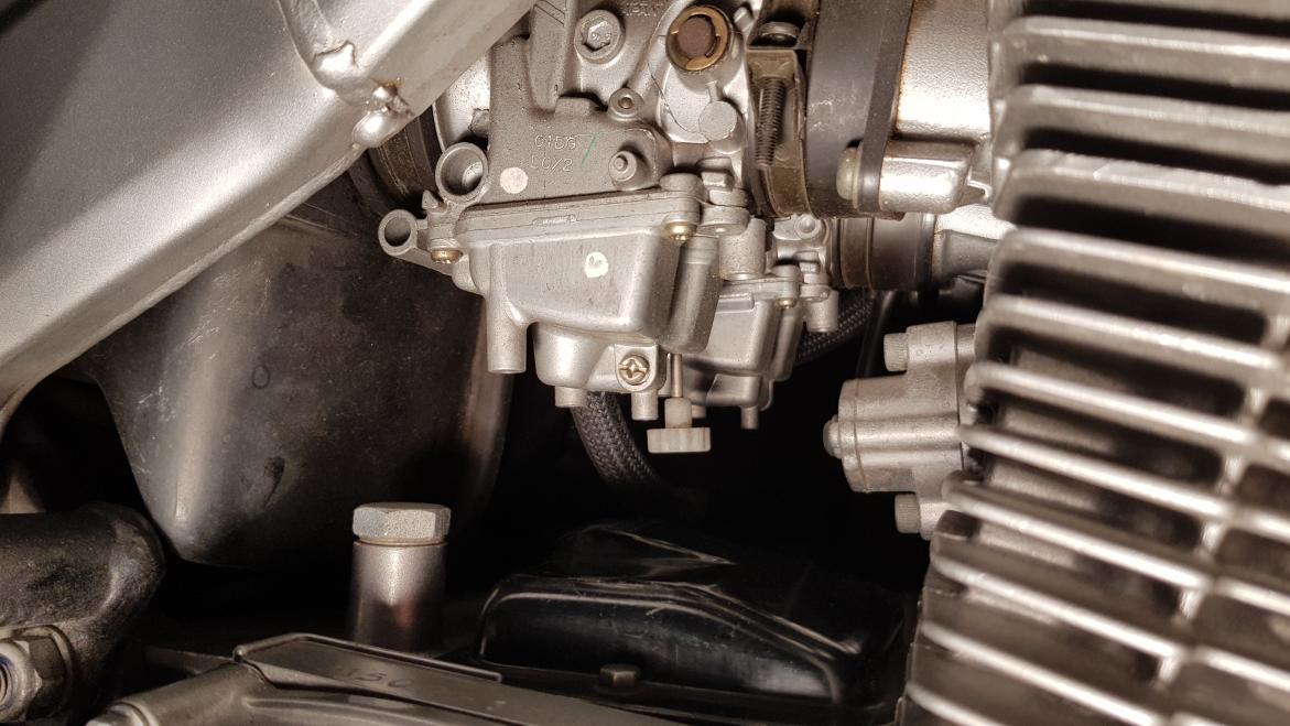

http://www.gs-500.de/modules/mx_smar...cm&pic_id=6780
Hier siehst Du den Ablassnippel und die zugehörige Schraube; ist am unteren Bildrand.

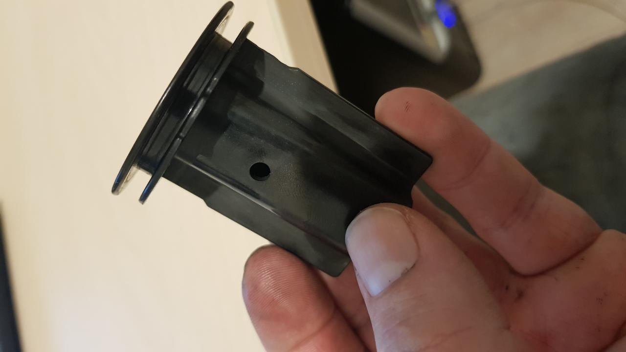

Frage 2:
Also tatsächlich beide Löcher?

Zur Drosselung durfte da nur ein Loch rein, also ja, natürlich beide Löcher schließen. Steht auch weiter oben so drin.

In den Schiebern sind schon 2 Löcher ab Werk drinnen. Diese Drosselmethode scheint Suzuki so um die Jahrtausendwende begonnen zu haben (frühestens ab 1997/98 lt. meinen Unterlagen - hängt von der Region ab). Beispielsweise sind alle K4 und ff so gedrosselt. Der ungedrosselte Schieber hat keine Löcher. Hauptdüsen und ggf. Nadelposition muss ebenfalls angepasst werden.

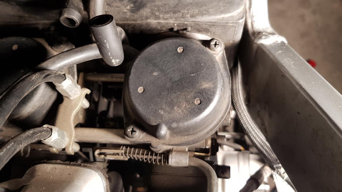

Kurzum: Kann jemand anhand der Fotos sagen
- Hab ich tatsächlich den BSR34SS?
Wo sitzten:
- die Gemischregulierschrauben
- Abgleichschrauben zum Synchronisieren.
- Anschlüsse für die Schläuche zum Synchronisieren.
Ich hoffe das passt thematisch noch halbwegs in diesen Thread.

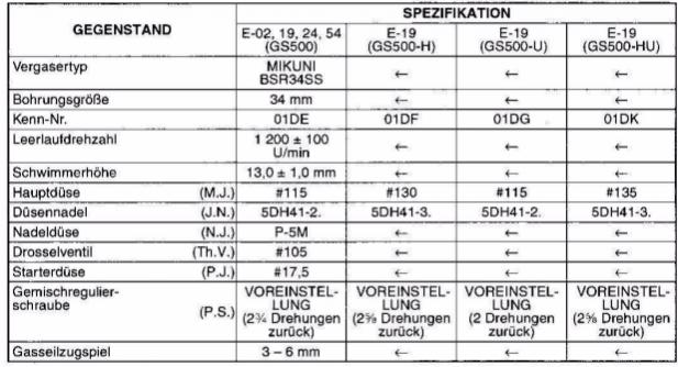

Der 01DG ist ein BSR34SS.
Anbei die technischen Daten. Entdrosselt muss (sollte) auf die Daten des 01DE werden - zumindest lt. Tabelle - d.h. deine Hauptdüsen sollten schon passen. Allerdings schweigt sich dazu die Dokumentation bei den Bj 2000-2003 aus - vor allem welcher LuFi zu verwenden ist: 01D00 oder 01D50 - was hast du jetzt eingebaut? Theoretisch müsste da momentan noch der 01D00 drinnen sein.
Du wirst es probieren müssen.

Gilt für BSR34SS:
Vergasersynchronisieren = Schraube 43
Anschluss Unterdruck = 40 bzw. steckt bereits der Schlauch für den Benzinhahn bei einem Vergaser drauf
Gemischregulierschraube = 27

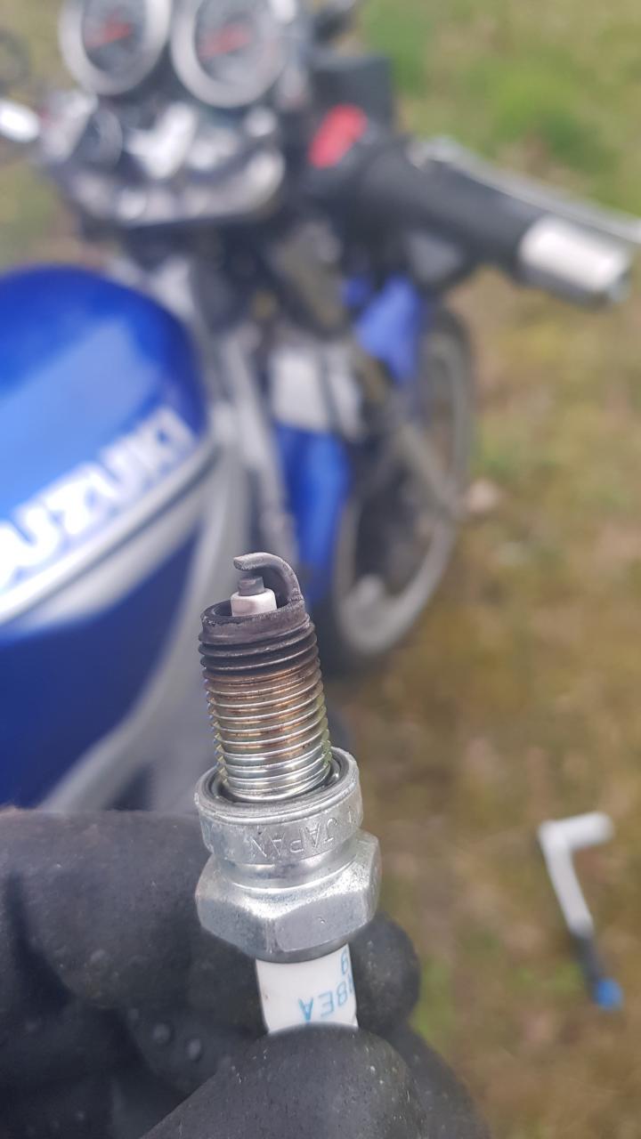

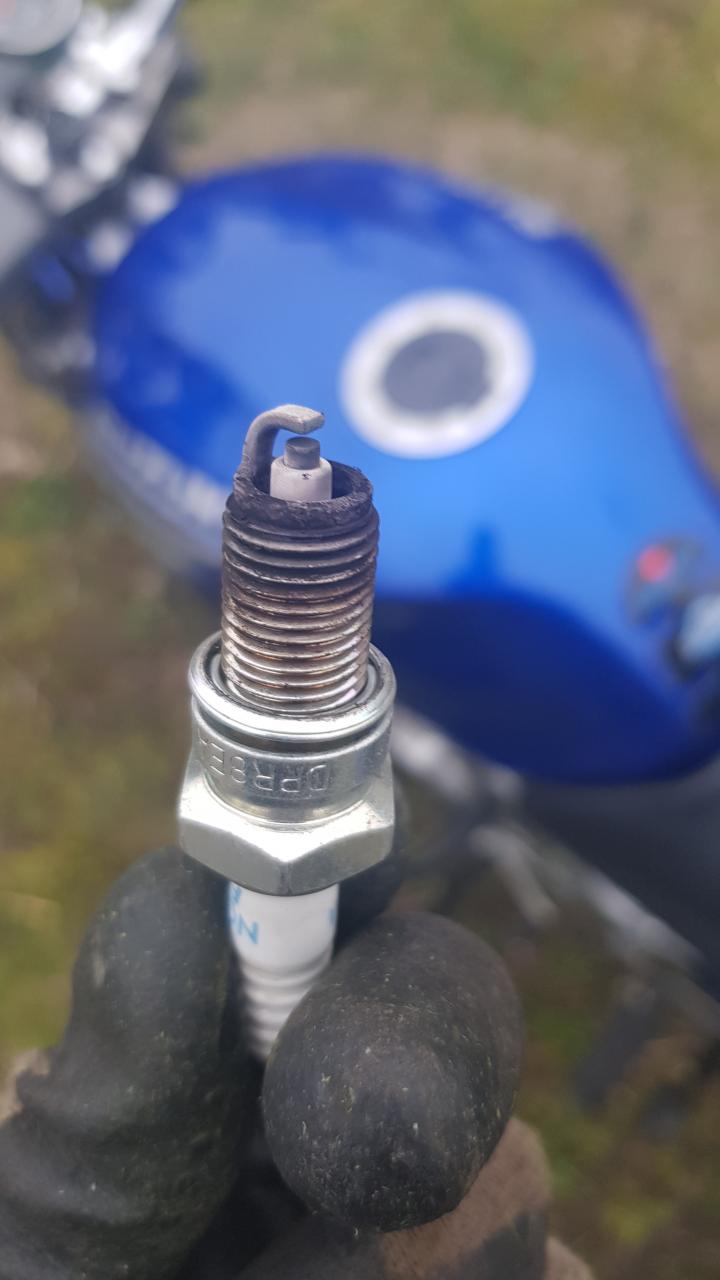

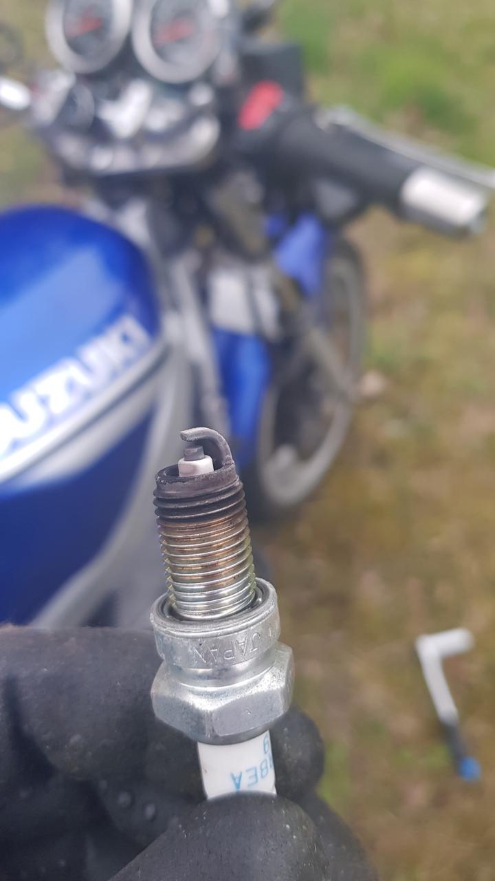

Das Kerzenbild kann auch u.U. aussagekräftig sein, dazu musst Du 5 Minuten Vollgas auf der AB fahren, dann 500 m vor dem Parkplatz die Kupplung ziehen , Motor aus, und die Mühle ausrollen lassen.
Dann die Kerzen ausschrauen und fotografieren.
Aber zuerst checks Du das mit der Falschluft, dem LuFi und dem Schwimmerkammerniveau, so würde ich vorgehen. Teste und berichte!

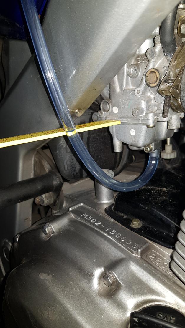

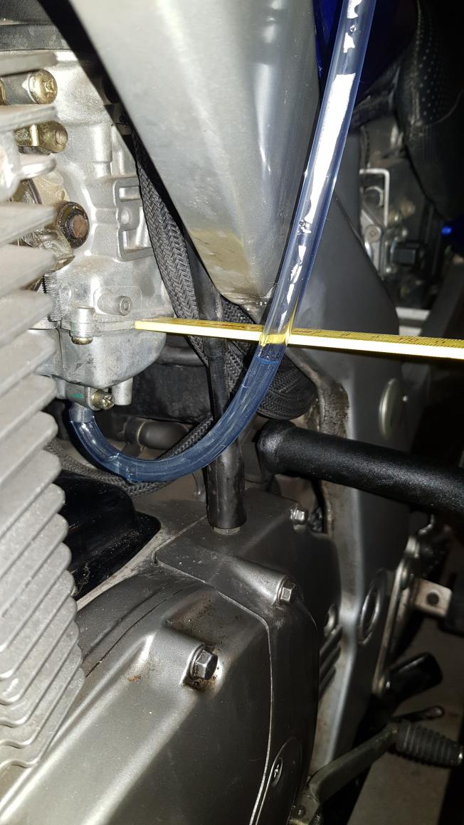

So, da bin ich wieder.
- Falschluft ausgeschlossen, auf Bremsenreiniger reagiert sie absolut unbeeindruckt.
- Schwimmerkammer: Hier ist tatsächlich auffällig, dass die linke Kammer anscheinend nicht voll genug ist. (Verunsichernd ist nur jeweils die Luftblase aber sie ist rechts auch, und da ist der Füllstand ok.) -> Wie den Füllstand ändern? Alle Anleitungen die ich dazu finde sind für Modelle älteren Baujahrs mit anderen Vergasern. (Und ich raff zudem die Beschreibung nicht) Evtl. doch die Nadeln auf eine anderen Ring umhängen?

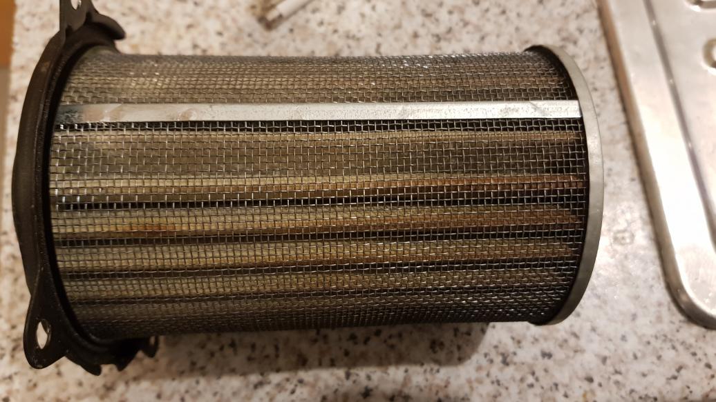

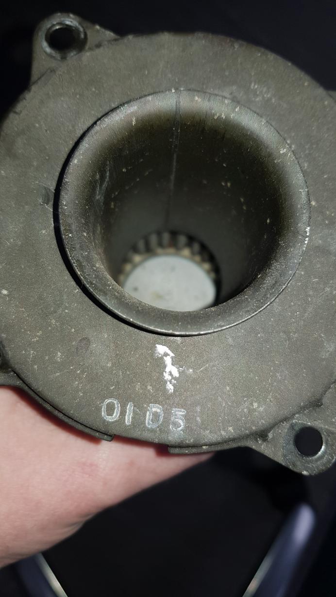

- Lufi schmutzig. Hab beim verschließen der Gasschieber nicht drauf geachtet. Jetzt dann die spannende Frage: WELCHER ist der richtige neue?
Hier steht: http://forum.gs-500.de/showthread.php?t=10261

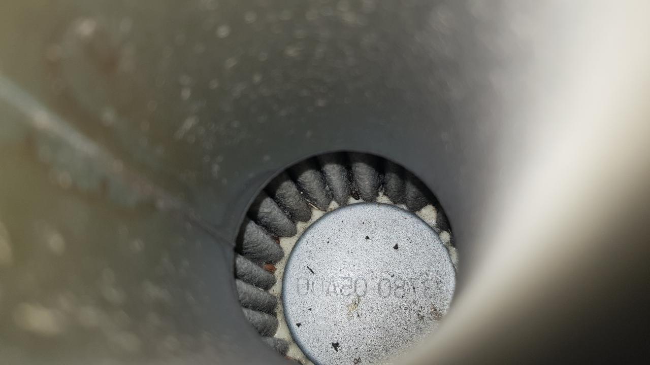

"Achtet auch drauf, dass je nach Baujahr auch ein Luftfiltertausch dazugehört, auch wenn der im Gutachten nicht aufgeführt ist.
Für gedrosselte Modelle ist das Typ 01D00, für ungedrosselte 01D50 (für die Baujahre 1996 bis 2003).
Die Modelle von 89-95 und ab 2004 fahren offen wie gedrosselt den 01D00.
Leider unterscheiden viele Onlineshops nicht zwischen diesen Filtertypen."
Komischerweise hab ich schon den 01D50 obwohl ich bis jetzt ja gedrosselt unterwgs war. Die freundliche Beratung von Suzuki wo ich auch das Gutachten her habe sagte mir auch, dass für die entdrosselte die 01D50 (bzw. jetzt 01D51 als Nachfolgemodell) richtig wäre, ABER anhand 2 unterschiedlicher Unterlagen die ihr vorlagen gab es auch die Variante, dass die 01D00 richtig wäre.

Alt 27.03.2019, 12:24:48   #40
3y3joe
Registriert seit: 31.08.2015
Ort: Sinsheim
Beiträge: 894
Kilometer: 105000
Ich greife mal die Frage nach dem Schwimmerstand auf, für LuFi gibts hier andere Experten
Die Luftblase ist nicht schlimm, sie verändert den hydrostatischen Druck nicht, die Anzeige stimmt deswegen.
Verändern tust Du den Schwimmerstand, in dem Du die Blechzunge verbiegst mit welcher der Schwimmer mit seinem Gelenk verbuden ist.
Dadurch wird dann das Schwimmerkammerventil etwas früher oder später geschlossen. Der Schwimmer taucht ja immer gleich tief ein.
Den Schwimmerkammerdeckel brauchst Du zum erneuten Messen nach dem biegen, nicht jedesmal festschrauben, es reicht den mit der Hand anzudrücken während Du kontrollierst. Festschrauben tust Du ihn wieder wenn der Stand stimmt.
Das ganze geht einfacher wie es sich hier liest
Das wirst Du gut hinbekommen, denke ich.

Beiträge: 5.318
So wie der Filter aussieht ist es ein Wunder das da noch was durch geht. Kein Wunder das die Kiste im oberen Bereich überfettet und keine Leistung hat.

Alt 27.03.2019, 16:46:28   #46
Beiträge: 8.816
Zitat von Joh Beitrag anzeigen
Solang ich nicht sicher weiß welcher mein richtiger ist
Du hast die Textstelle doch schon selbst zitiert. Noch genauer geht es nicht. Der mit Rohr ist der richtige.

Hier mal mein Bericht / Tagebuch. Achtung es folgt ein langer Text:
Die Schwimmerkammer hat mich echt Nerven gekostet. Zuerst im eingebauten Zustand versucht - keine Chance - Schrauben zu fest. Also alles zerlegt, Vergaser soweit ausgebaut, dass ich ihn seitlich drehen und Schrauben lösen hätte können; wären sie nicht so fast das man eher den Schraubenkopf kaputt nudelt.
Vorerst frustriert aufgegeben und es mit dem gereinigten Luftfilter zu versuchen und ein Foto von den Kerzen zu machen. Alles wieder zusammengebaut.
Während der Probefahrt ist mir folgendes aufgefallen:
Zuerst beim Losfahren stockte das Ding immer bei 5 bis 6 tausend. Da dachte ich schon jetzt ist irgendwas falsch oder kaputt oder nicht richtig angeschlossen und so weiter. Umgestellt auf PRI. Dann gefahren dann war das Stottern weg. Nach einiger Zeit dann wieder den Benzinhahn auf "ON" und es blieb (vorerst) unverändert ohne stottern.
Soweit so (fast) gut.
- Vom Gefühl her stell ich mir den Durchzug mit 46 PS aber anders vor... mal sehen...
- Weiter gings zum Top Speed Test. Unverändert max. 160. Konnte leider streckenbedingt nicht 5 Min. am Stück Vollgas fahren hab aber den größten Teil der Strecke immer voll beschleunigt und zum Schluss dann nach dem Vmax den Zündkerzentest gemacht. Fotos anbei.

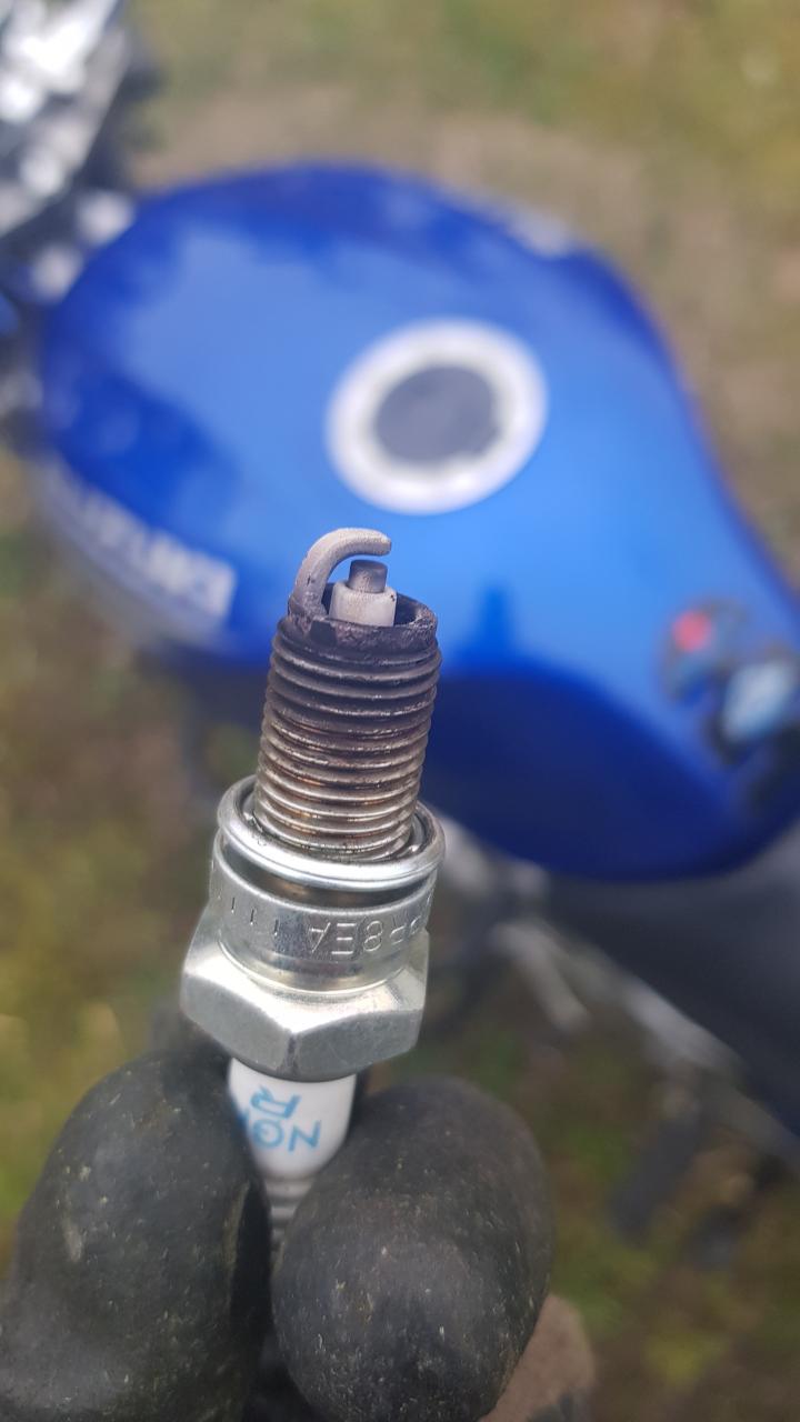

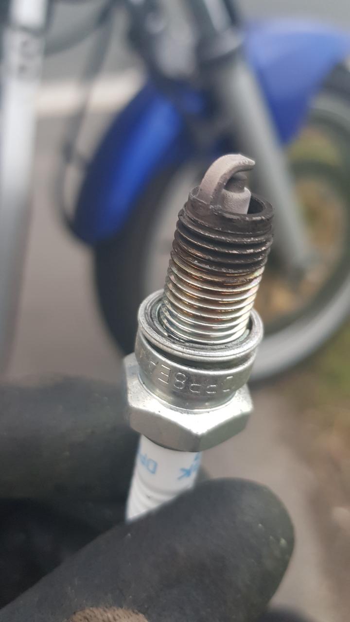

Was sagen die Fachleute zum Brennbild?
Weitere Auffälligkeiten:
Irgendwann dann als ich um 120 war und kurvenbedingt vom Gas gegangen bin und nachher wieder aufdrehen wollte kam erst mal eine Sekunde lang nichts. Das ging paar mal so hin und her.
Musste dann doch auf PRI umstellen dann ging es wieder. Hab ich plötzlich den Fehler "GS geht nach Vollgasfahrt aus"? Warum jetzt?
Also in Summe:
- hat sich Vmax nicht geändert

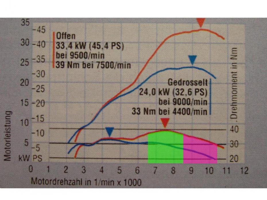

- zieht jetzt gefühlt nicht besser durch, (es gibt aber kein richtiges Loch) Leistungshoch ist bei ca. 8000-9500.

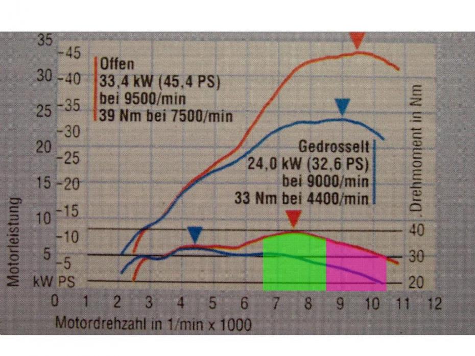

Wenn ich mir die Drehmomentkurve mal so ansehe ist es aber wohl normal dass ich bis 6000 kein merkbaren Unterschied vor / nach der Entdrosselung spüre.
Ich lass das mal paar Tage ruhen und gehe dann mal unvoreingenommen entspannt ne Runde cruisen. Muss vielleicht einfach mal mein Subjektives Empfinden für 46PS neu kalibrieren.
Paar Tage Pause.
In der Zwischenzeit den Filter im Ultraschallbad gereinigt. Ist nochmal einiges sauberer geworden. Los gehts zur Probefahrt. Aber: Maschine will trotz Shoke nicht richtig warmlaufen. Mit PRI geht es wunderbar, über On geht sie aus.
Ok, fahr ich halt über PRI. Geb der Dame ordentlich Zunder. Vom Empfinden hab ich mich festgelegt, dass sie sauber durchbeschleunigt und die Entdrosselung soweit ok ist.
Nur: Vmax weiterhin unverändert. Ich glaube schon, dass ein neuer Filter zwar besser wäre aber das kann nicht der (Haupt) Fehler sein.
Mittlerweile frag ich mich schon langsam ob der Aufwand für die letzten 10 kmh die ich eh so gut wie nie fahre es überhaupt wert ist.
Also:
- Was sagt ihr zu den Kerzen? Ist ein falsches Gemisch zu erkennen?
- Was ist plötzlich mit dem Benzinhahn auf "On" los? Alle Schläuche stecken korrekt und keine Knicke.
- Was könnte noch Schuld sein am fehlenden Vmax?

Da scheints mehrere Probleme zu geben:
1. Dein Benzinhahn hat das typische GS-Leiden und macht bei Absacken des Vakuums bei höheren Drehzahlen zu. Da hilft nur neuer Hahn oder die Methode mit den Wurmschrauben (Madenschrauben in der Vakuumleitung, http://forum.gs-500.de/showthread.ph...=madenschraube ). Auf PRI zu fahren kann problematisch werden, wenn die Schwimmernadelventile nicht perfekt schließen und du beim Abstellen nicht wieder auf ON umschaltest - da rinnt dir sonst der Sprit im Stillstand über die Vergaser und Brennraum ins Motoröl - nicht gut.
2. Deine Luftfilter passt nicht - kauf einen neuen originalen von Suzuki. Die GS ist EXTREM empfindlich was die LuFis betrifft.
3. Wenn die Lastwechselreaktion mit dem neuen LuFi und funktionierendem Benzinhahn nicht weggeht, dann die Düsennadel um eine Kerbe höher hängen und testen. Derzeit scheint sie beim Wieder-Gasgeben zu stark abzumagern und der Motor setzt dadurch erst zeitverzögert ein. Das Kerzenbild ist schon OK.
Die Kiste muss entdrosselt in gebückter Haltung deutlich über 160 gehen (lt. Tacho sollte sie sogar 180 gehen, was dann wahrscheinlich so um die 175 sein werden)

Kerzen sehen gut aus, zumindest die Mittelelektrode, also das "aktuelle" Kerzenbild. Aussenrum sieht es aber so aus als ob sie mal in der Vergangenheit zu fett war.... kann mich aber auch täuschen...
V-max...ich habs gestern mal probiert auf nem relativ freien Stück Landstrasse.... da ist meine mit Windschild allerdings, auch nur auf 160 gekommen....hätte ich noch 1-2 km Strecke gehabt wären es wohl 165-170 geworden....früher, flach liegend, hatte ich auch schon mal 180 auf dem Tacho gesehen.

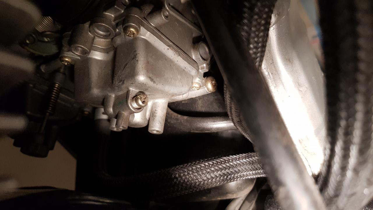

Was deine Schrauben an der Schwimmerkammer angeht... da bist Du nicht der erste der die rund dreht....aber mit der Grip-Zange kriegt man die meist auf bevor gebohrt werden muss.
Und dann gleich Schrauben mit nem Inbuskopf reinmachen!
