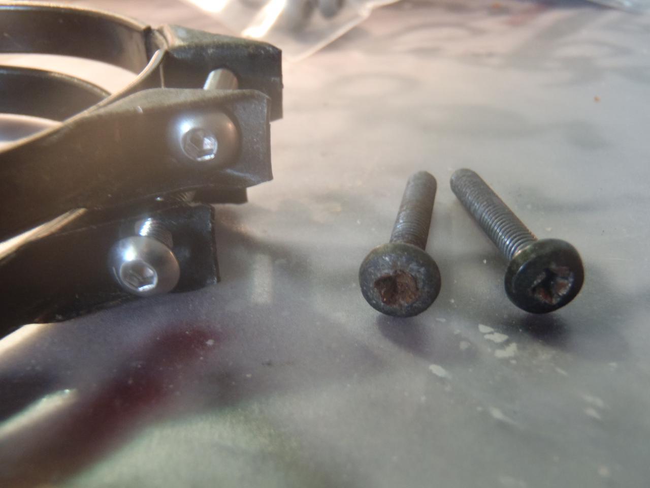

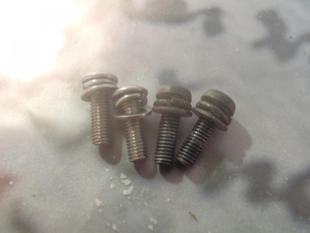

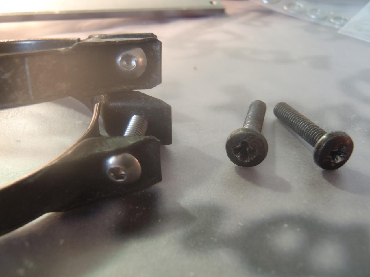

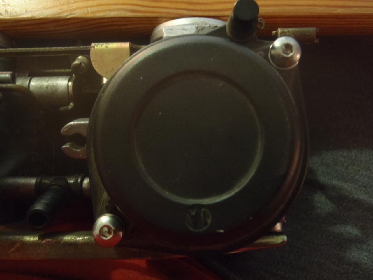

So meine Schrauben sind gekommen. Das Bild möchte ich Euch nicht vorenthalten ;D
Ich habe auch direkt meine neuen Schrauben montiert und mal gegen die alten Verglichen. Vielleicht ist das ja für Euch ein Anreiz eure Schrauben auszutauschen. Hier seht Ihr natürlich nur ein Teil der Verwendung. Ein großteil kommt an die Batterie und an den Rahmen und Co.
Ich habe jetzt übrigens im Warenwert von 4 Euro eingekauft und musste 5 Euro Versand bezahlen.
lg
p.s. Natürlich alles Edelstahl.

Alt 16.03.2011, 11:44:09   #6
Beiträge: 4.218
Dir ist bekannt das man Edelstahlschrauben nicht einfach so in Alugewinde drehen sollte?
Alt 16.03.2011, 11:49:10   #7
im Grunde erstmal Ja.
Man sagt ja das Edelstahl und Aluminium sich zusammen festfressen können.
Allerdings ist mir kein Fall bekannt das es bei dem Aluminium von dem Vergaser bisher passiert ist.
Ich mag nur nicht in 2 Jahren wieder da sitzen und die Köpfe von vergammelten Stahlschrauben runddrehen und das selbe spiel von vorne haben.
lg
