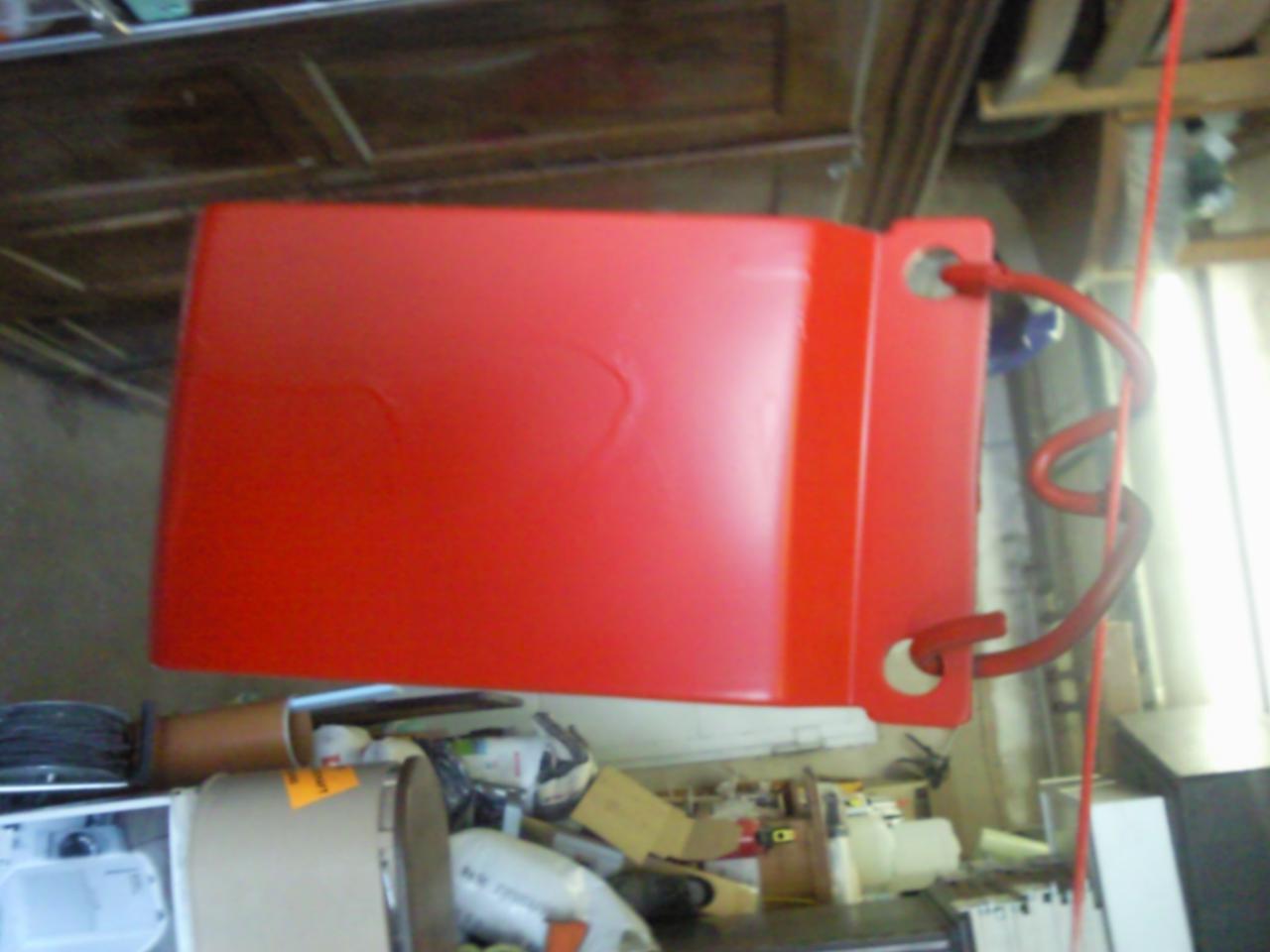

So, hier bin ich wieder
gut das es dir anscheind gut geht, die GS wird schon wieder
Danke thy, mir geht es wieder gut. Ich hatte mehr als Glück, wenn man bedenkt, dass ich mich mit 60 Sachen hingelegt habe und nur einen leicht verstauchten Fuß davon getragen habe. Ich konnte schon nach einem Tag Bein hochlegen wieder einigermaßen laufen.

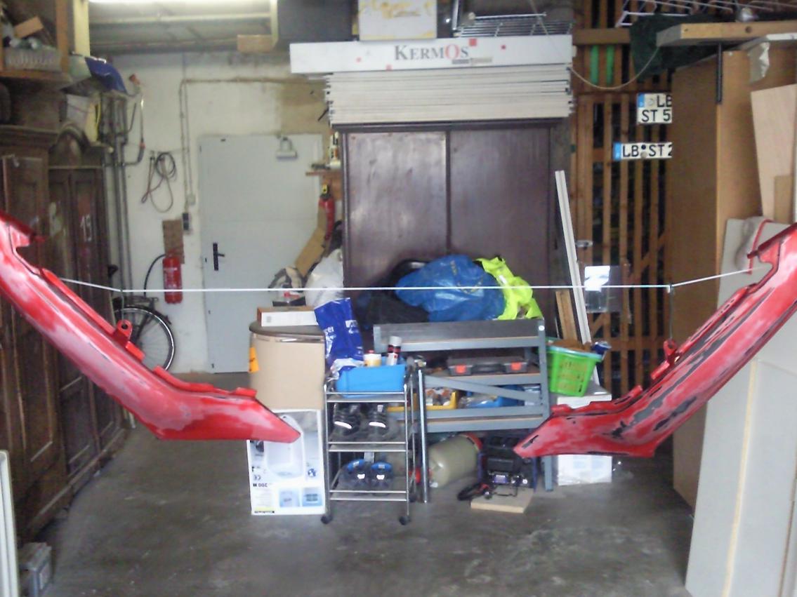

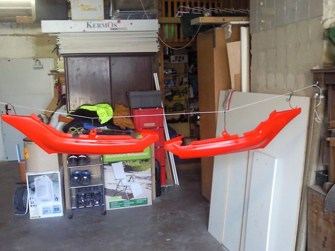

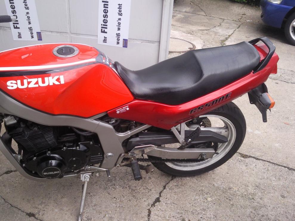

Ich habe heute endlich die Zeit gefunden weiter zu arbeiten. Danke für die Tipps thy und berndy, ich habe die Teile nun so weit ich konnte abgeschliffen und noch einmal neu haftgrundiert. Nur an kleinen Stellen, an die ich nicht so gut mit dem Schleifpapier rankam (Kanten und Befestigungsösen) hat es noch kleine Irritationen mit dem Haftgrund gegeben. Aber da diese später von der Sitzbank verdeckt sind, kann ich da darüber wegschauen .
Nachdem ich den Haftgrund (wie auf der Dose beschrieben) 20 min lang trocknen lassen habe, habe ich die erste Schicht Grundierung darüber gesprüht. Leider an manchen Stellen zu viel, es haben sich Tropfen und Schlieren gebildet. Auf ein nochmaliges Abschleifen hatte ich definitiv keine Lust, weshalb ich versuchte vorsichtig die Schlieren mit einem dünnen Plastikspachtel heraus zu streichen, was mir mehr oder weniger (eher weniger) gelang. Nach weiteren 20 min habe ich dann den Lack aufgesprüht, eine wunderschöne Farbe .
Leider sieht man die Unebenheiten der Grundierung durch . Habe nun zwei Schichten gesprüht, morgen kommt dann der Klarlack.
Schade, dass die Tropfen und Schlieren so durchdrücken, aber alles in allem bin ich mit meiner bisherigen Arbeit zu frieden. War schließlich meine erste Lackierarbeit.
Falls sich noch jemand für diesen Lack begeistern lässt: Für Baujahr 1989: 28V Marble Italian Red. Die 400ml Dose kostet etwa 42€.
Edit: Ach ja, fast vergessen: Habe am Montag abend noch eine neue Batterie bei Schauer für 34,95€ (inkl. Säure) gekauft, gefüllt, geladen und eingebaut.

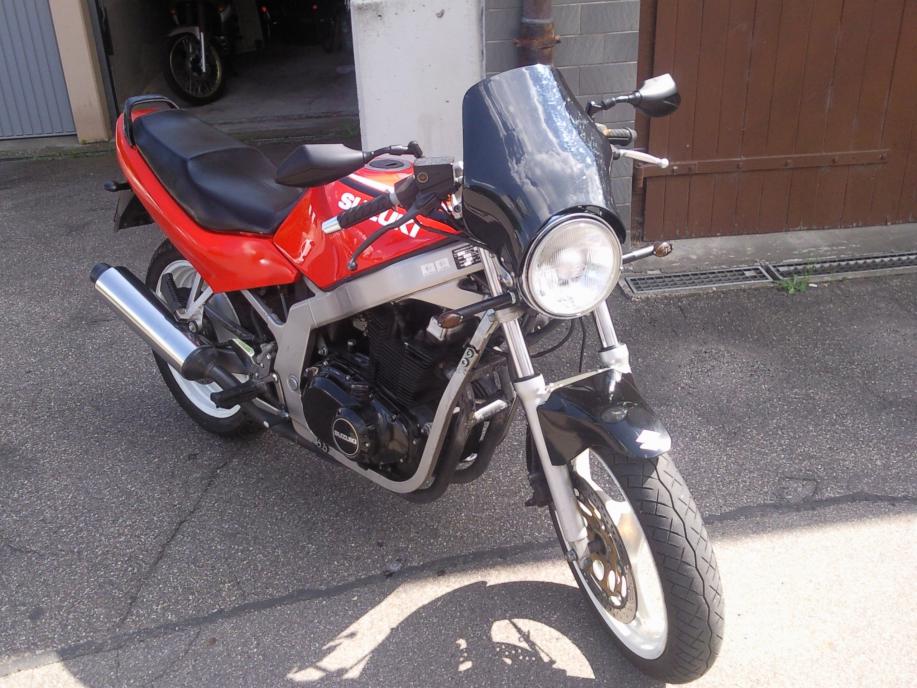

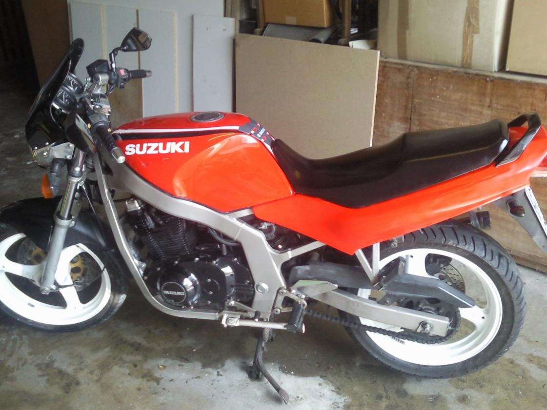

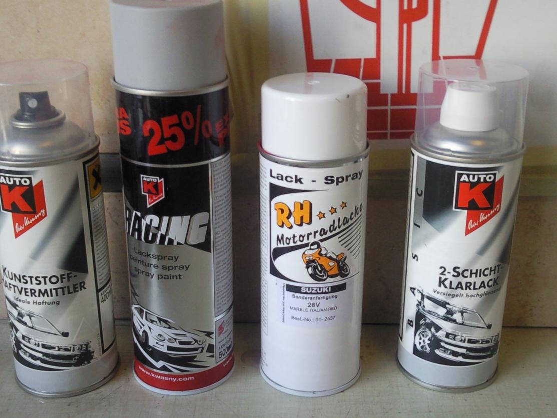

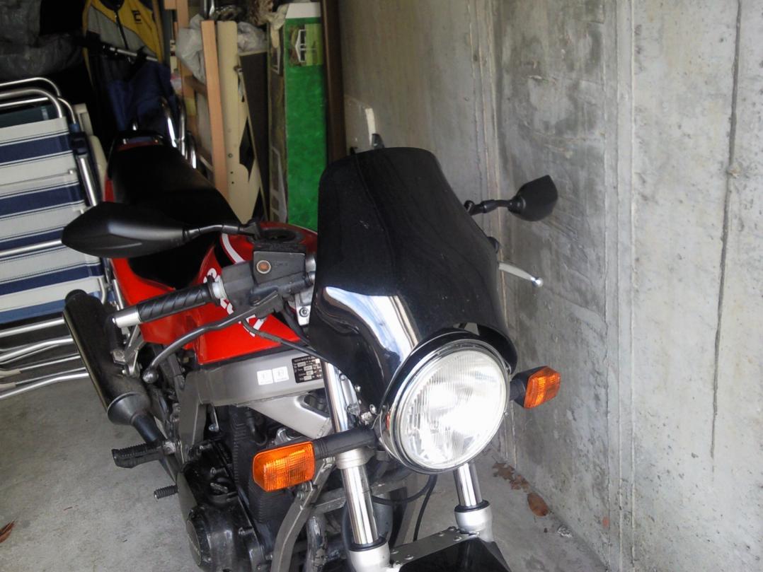

Hier noch ein paar Bilder:
v.l.n.r.:
1. Meine Suzi mit neuer Windschutzscheibe nach stundenlangem polieren VOR dem Unfall.
2. Mit der Heckverkleidung von Paddi
3. Nach dem ersten Schleifgang, direkt vor dem ersten mal haftgrundieren. Habe noch die Aufhängung verbessert.
4. Nach drittem mal haftgrundieren, grundieren und ersten Mal lackieren.
5. Gut zu sehen: Unebenheiten durch Grundierung.
6. Meine Sprays, die ich verwendet habe/werde. Wie ihr sehen könnt, abgesehen vom Lack, der eine Sonderanfertigung ist, sind alle von der gleichen Firma.

Alt 17.05.2012, 17:36:00   #5
Och, fürs erste Mal gehts noch.
Hab schon schlimmeres gesehen.
Das Zwischenstück am Heck kannste doch noch mal machen, ist doch ganz klein.
Ja, Unebenheiten sieht man durch den Decklack. Deshalb wird auch so oft geschliffen und erst wenns absolut glatt ist lackiert. Teilweise wird auch noch mit Kontrastfarbe drübergenebelt um die letzten Unebenheiten zu sehen. Das macht die Lackierung auch so teuer.
Aber zuhause ohne Lackierkabine, Kompressor, vernüftigen Spritzpistolen usw. bekommt man das eh nicht 100%ig hin.

Beim Lackieren sollte man sich immer genug Zeit lassen bei der Untergrundvorbereitung. Wenn man mit dem Untergrund noch nicht zufrieden ist, wirds nach der Lackierung nicht besser.
Bei all meinen Dosenlackierungen habe ich anschließend mit 1000P-Papier naß angeschliffen und anschließend auf Hochglanz poliert, erst mit Schleifpaste und dann mit Politur. Das macht extrem viel aus.
Beim Klarlack mußt du extrem aufpassen. Der bildet noch schneller Nasen als die Grundierung.

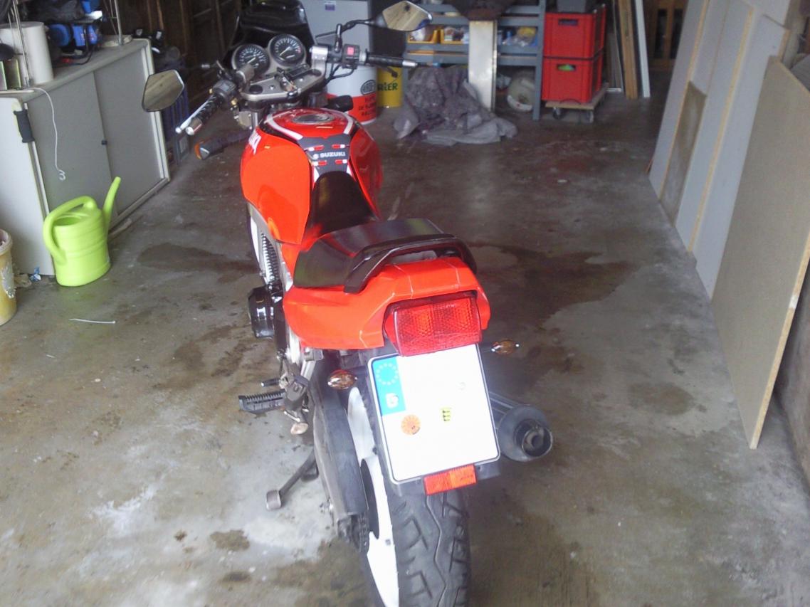

So, hier bin ich wieder.
Habe gestern noch einmal die Tränen abgeschliffen und überlackiert, sah so auch ganz gut aus (hatte erst Sorgen, da dunklere Schatten unter dem feuchten Lack zu sehen waren, die sind nun aber verschwunden). Nach 2 Stunden trocknen noch den Klarlack drüber. Wie dreamer prophezeit hat: Nasenbildung. Und genau so, wie berndy erklärt hat: weil ich einfach nicht genau erkennen konnte, wann es zu viel wurde. Habe nun so viel Klarlack draufgesprüht, dass sich die Nasen wie eine gesamte Welle nach unten bewegt haben und an der Kante habe ich sie dann abgetragen. Fällt kaum auf, mir reicht es so.
Heute morgen die Teile abgehängt und rangeschraubt, sieht echt toll aus.
Habe dabei aber feststellen müssen, dass meine neue Batterie anderthalb Zentimeter zu hoch ist (Vertraue nie dem Verkäufer, schaue immer nochmal nach ). Auf jeden Fall bekomme ich meine Sitzbank nicht mehr drauf. Muss ich wohl diese Woche noch mal hin, vielleicht bekomme ich sie ja getauscht, obwohl sie schon befüllt und geladen ist. Werde dann auch gleich zwei neue Zündkerzen mitnehmen, die alten sind doch etwas schwarz.
Soweit so gut, neue Bilder habe ich keine gemacht, ihr könnt euch aber bestimmt vorstellen, wie die Lackierarbeiten weiterhin verlaufen sind. Sobald ich dann eine passende Batterie habe und die Sitzbank drauf ist, gibts einen neuen Fotoroman.

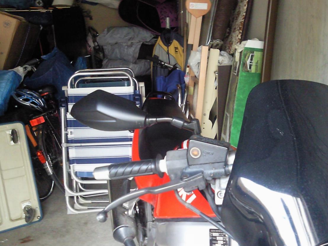

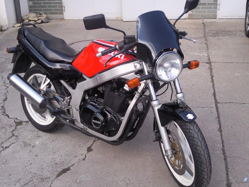

Neues Wochenende, neue Aufgaben:
War nun am Samstag beim Louis und habe wieder mal viel zu viel Geld liegen lassen. Eigentlich wollte ich ja nur ein paar Zündkerzen besorgen, jetzt sind noch Miniblinker und Spiegel dazugekommen.
Die Spiegel: http://www.louis.de/_10e71df8fc0462a...nr_gr=10028278
Die Blinker(schwarz, getönt): http://www.louis.de/_10e71df8fc0462a...nr_gr=10033593
Die hinteren Miniblinker (getönt, Halogen) sind montiert, aber ich muss morgen noch auf das Landratsamt und mir ein neues Nummernschild besorgen. Die Blinker sind etwas verdeckt. Aber da ich ja eh noch diesen Bremsfallschirm da hinten habe, wird es sowieso mal Zeit auf das kleinere Schild umzusteigen.
Die hinteren Blinker passen soweit auch von den Abständen zueinander und zum Boden.
Die vorderen Blinker werden wohl noch ein paar Tage dauern, bis ich mir ein paar Abstandshalter gebastelt habe, denn die wären eindeutig zu nah sowohl zueinander, als auch zum Frontscheinwerfer angebracht.
Die Spiegel sind montiert, wobei mir beim rechten Spiegel eine Schraube abgekracht ist. War echt toll die Arbeit; aufbohren, Gewinde schneiden, Gewindeschneider abgebrochen dabei. Dachte ich kauf mir einfach nochmal den Spiegel, bis mir einfällt, dass ich da so ein ähnliches Teil noch habe: passt fast, falsche Schraubengröße. Gekürzt, geschliffen angebaut. Mutter lies sich dann nicht mehr drehen, da kein Platz drumherum vorhanden war. Also Mutter abgeschliffen, bis ich sie mit einem Steckschlüssel festziehen konnte.
Alles blos, um mal "kurz" einen Spiegel anzuschrauben. Eine Stunde Arbeit
Naja, dafür sehen die neuen Spiegel und Blinker extrem gut aus (finde ich zumindest), mit den Spiegeln sehe ich auch gleich viel mehr, als mit den Alten.
Soweit das Update, Bilder folgen in Kürze. Für Fragen, Ideen, Tipps und Anregungen stehe ich natürlich wie immer allzeit bereit.

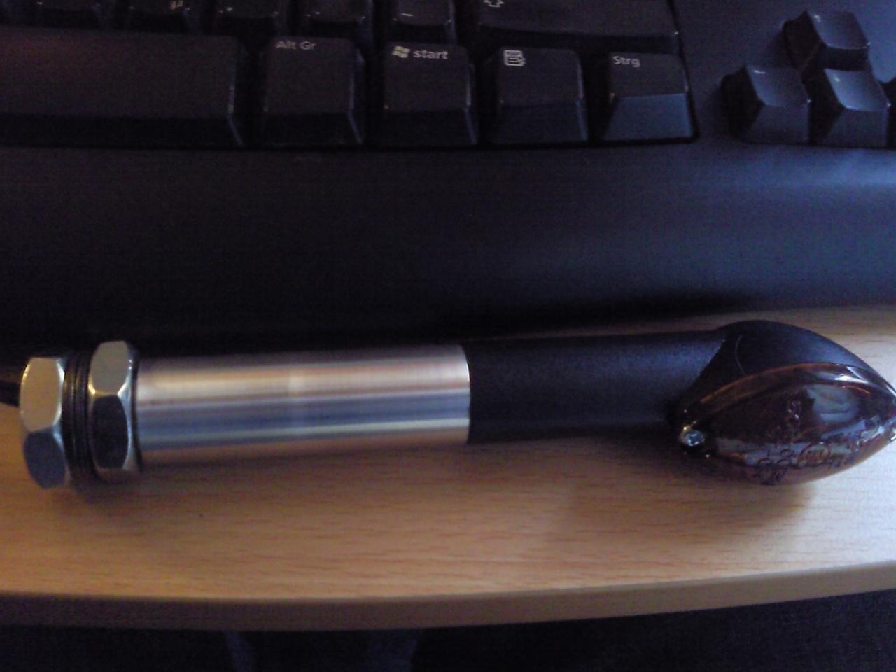

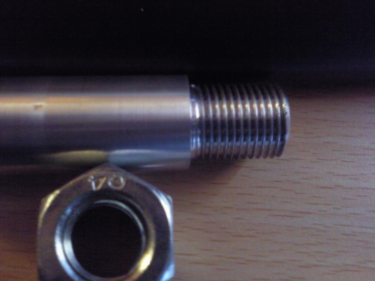

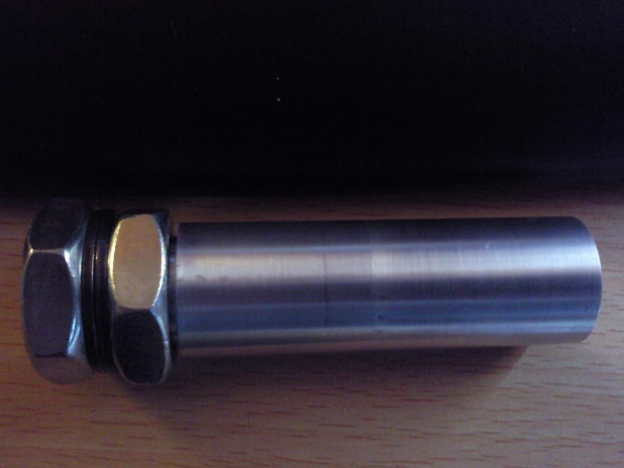

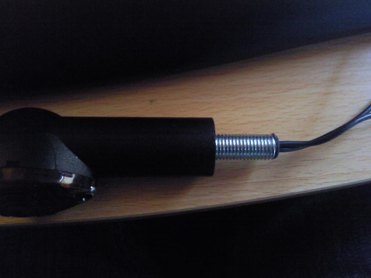

Habe nun etwas länger nicht mehr von mir hören lassen, was zum einen daran liegt, dass ich gerade im Prüfungsstress stecke und zum anderen daran, dass die Blinkerhalterungen noch nicht fertig sind.
Ich habe sämtliche Baumärkte in der Umgebung abgeklappert, um etwas brauchbares zu finden, aber entweder waren die in Frage kommenden Möglichkeiten aus gehärtetem Stahl (z.B. sämtliche Schrauben, Gewindestangen, etc.) und somit nicht für meine Bohrer gemacht, oder zu dünnwandig um Gewinde hinein schneiden zu können (diverse Rohre, etc.).
Mir blieb nun nichts mehr übrig als entweder die alten Plastikhalterungen zu nehmen (ausgebleicht, zerkratzt, nicht formschön) oder mir etwas drehen zu lassen.
Da ich keine Erfahrungen mit Drehbänken habe (und vor allem auch keine Daheim rumstehen habe ), war ich auf meinen Onkel angewiesen. Der hatte nur gerade seinen Jahresurlaub genommen. Habe ihn ein paar Tage zu spät gefragt .
Aber heute konnte er sich in einer Pause dran setzen und hat mir da was aus Aluminium gedreht. Er hat sie jetzt noch zum eloxieren geschickt (ich hoffe mal, das er sie schwarz machen lässt). Ich rechne mal Ende dieser, Anfang nächster Woche damit. Dann noch ranschrauben und die ganze Suzi grundreinigen. Hat sie bitter nötig, so viel wie die in letzter Zeit im Regen gelaufen ist.
Edit 2: Ach ja, Teufelchen88: Wenn ich mit irgendwas daran hängen bleibe (z.B. mit dem Ärmel, wenn ich mich daran vorbeidrücke), muss ich die Spiegel auch jedes mal nachstellen. Vom Fahrtwind bewegen sie sich aber keinen Milimeter (die 150 Probe haben sie bestanden). Ich scheine mich wohl mit zu viel Gewalt an meinen Spiegeln zu vergehen .
Soweit wars erstmal von meiner Seite aus, entschuldigt bitte, dass sich das ganze etwas zieht, wegen ein paar Blinkern. Aber so läuft es eben manchmal

So, Tag zusammen.
Mein Onkel hatte nun endlich diesen Freitag Zeit für mein Anliegen und hat mir die Verlängerungen gedreht. Sehen toll aus, bin mir aber noch nicht sicher, ob ich sie noch eloxieren lasse, oder nicht. Bitte um Meinungen
Ich wollte sie dann auch gleich ranschrauben, da is mir aufgefallen, dass der Durchmesser des Loches im Halteblech kleiner ist, als der Durchmesser meines Gewindes. Saublöd, wenn man pi mal Daumen schätzt und nicht abmisst Akkubohrer war natürlich gerade leer, muss also noch warten, bis der geladen ist. Die Kabel reichen gerade so, ist wirklich sehr knapp.
So noch kurz eine Erklärung zu den Bildern v.l.n.r.:
1. Eine Verlängerung. Sichtbarer Teil ist 60mm lang + Gewinde 20mm
2. Das Gewinde ist M16
3. Natürlich komplett hohl.
4. Das Gewinde der Blinker ist ein so genanntes Feingewinde: M10 x 1,25
5. Einer der Blinker mit Verlängerung. Ich würde gerne eure Meinung dazu hören: Soll ich es so lassen, oder soll das Aluminium eloxiert werden?
Grüßle, Simon

Okay, gut, ich lass sie eloxieren (wenn ich schon jemand zur Hand habe, der das machen kann).
Ach und für Pelike habe ich vorher noch kurz Bilder von den Spiegeln gemacht. Sorry, dass meine GS gerade so extrem dreckig ist, aber der deutsche Sommer macht jede Putzanstrengung zunichte
Grüßle, Simon

Alt 04.08.2012, 15:29:02   #36
The-damn-Hunter
Benutzerbild von The-damn-Hunter
Registriert seit: 09.09.2010
Ort: Baden-Württemberg
Beiträge: 46
Kilometer: 50253
Servus miteinander,
hatte nun endlich Zeit um eine Grundwäsche und Politur durch zu führen und habe nebenher noch meine Blinker angebracht und den überlangen Spritzschutzlappen am Kennzeichenhalter entfernt. Habe den Reflektor vom Spritzschutz abgemacht und direkt unter dem Kennzeichen neu angebracht.
Hab noch eine Flasche Stoßstangenschwarz gefunden und die verwitterten Kunststoffteile damit behandelt. Konnte drei mal drübergehen, das Plastik war durstig. Ich habe das Gefühl, dass sich in den letzten 22-23 Jahren keiner drum gekümmert hat.
Der Lack von der Heckverkleidung ist zwar durch die Politur kein Meisterwerk geworden, aber jetzt stimmen die Farbnuancen von Tank und Verkleidung endlich überein. Habe auch ein paar feine Krätzerchen aus dem Tank bekommen, die üblen Macken sind leider immer noch da. Hatte aber auch nicht erwartet, dass ich die nur mit polieren raus bekomme. Muss ich wohl irgendwann mit einem Lackstift drüber.
Meine Sitzbank habe ich mit einem Kunstlederpflegemittel wieder schön tiefschwarz bekommen. Sie ist zwar jetzt rutschig wie ein Affena****, aber das wird sich wohl auch bald ändern, wenn ich ein paar mal mit der Jeans drübergerutscht bin .
Tipp für alle die diese Blinker noch verbauen wollen: Meine Suzi ist nach deutschem Recht zugelassen, nicht auf EU-Recht (oder wie auch immer das heißt). Deswegen musste ich solche Blinkerverlängerungen drehen lassen, um die Abstände einhalten zu können. Damit werden aber die Kabel, die an den Blinkern angebracht sind sehr sehr kurz. Ich musste echt ewig umherfummeln, damit ich alles sicher im Scheinwerfer stecken konnte, ohne, dass es bei der nächsten Bodenwelle wieder herausspringt. Sicher, ich hätte auch noch die Kabel verlängern können (über z.B. weitere Steckverbindungen oder Kabel aufschneiden und löten oder ...), jedoch wäre dann wohl wieder zuviel Kabellänge übrig geblieben. Und nur wegen 2cm noch was neues hinzubasteln, hat für mich wenig Sinn gemacht.
So, das wars es fürs erste, das Nächste was gemacht wird, findet erst im September statt (entdrosseln). Und vielleicht habe ich im Winter die Muße mal bei einer Bekannten anzufragen, wie denn meine Sitzbank werden könnte (Sie ist Polsterin/Polstererin/... Wie heißt das richtig? ).
Grüßle, Simon
PS: Hier noch ein paar Bilder, zwecks aktuellem Stand:
v.l.n.r.:
1. Nach dem Polieren, Lacke aneinander angeglichen. Kunststoffteile noch nicht behandelt.
2. Gekürzter Kennzeichenhalter mit Reflektor.
3. Endzustand: Saubere Sitzbank, tolle Blinker, schicke Spiegel , geschwärzte Kunststoffteile, Farbe vom Krümmer blättert mal wieder ab und immer noch zu viele Kratzer in der Puig

Ich versteh nicht, warum man sich freiweillig zwei Klimmzugstangen als Blinker vorne montiert?
Alt 06.10.2012, 15:45:22   #39
The-damn-Hunter
Beiträge: 46
Kilometer: 50253
Naja, die Originalblinker sahen mit den Jahren so verwittert aus, dass sie eher fleckig hellgrau als schwarz waren. Und nachdem ich gesehen habe, wie hell und klar die Miniblinker leuchten, habe ich beschlossen, dass ich solche auch haben wollte. Und wie schon beschrieben, muss ich eben bestimmte Abstände einhalten, zum Scheinwerfer, Boden, zueinander, etc. Da die Originalblinkerhalterungen eben auch nur unschön aussahen, habe ich mir solche Teile drehen lassen. Sie gewinnen keinen Schönheitswettbewerb, aber so sind die Blinker nach geltenden Gesetzen montiert.
Außerdem würde ohne die Verbreiterungen die schmale GS noch schmaler dastehen.
Ach ja: Und mir gefällts

Alt 06.10.2012, 16:18:47   #40
Klar ist das nicht gesetzeskonform, aber ich kenne niemand, der auf Miniblinker umbaut und die Abstände penibel wie Du eingehalten hat. Ich habe auch noch nie von jemand gehört, der jemals mit Rennleitung oder TÜV deshalb Probleme hatte.
Also so viel zu meiner Meinung. Ich finde es sieht ziemlich ulkig aus. Aber die Verlängerungen kann man ja schnell abschrauben.
Hast Du die Blinker mal ohne Verlängerung montiert und ein Vergleichsfoto geschossen?

Abstand reicht doch auch ohne Verlängerung?
EG-Rili: zueinander min. 240 mm vorne
www.spezialgeruestbau.de

müsste aber dann EG-Rili eingetragen sein, oder seh ich das falsch? Nach StVZO sind es vorn 340mm.
Und genau das ist mein Punkt: Meine ist nach Deutschem, sprich StVZO, Recht zugelassen. Und vielleicht war ich da zu penibel, aber es ist mein erstes Mopped, mein erstes KFZ und ich bin mit der Lässigkeit meines örtlichen Prüfers noch nicht so ganz vertraut. Vor allem da die erste Prüfung noch ein Kumpel von mir durchgeführt hat, der nun aber bei Bosch arbeitet.
Und so dürfte der Prüfer definitiv nichts dagegen haben. Die Halterungen sind zwar ohne ABE, aber hey, massiv Aluminium, professionell gedreht...
Ach ja: Ich habe die Blinker auch mal montiert, ohne die Verlängerungen, aber kein Foto davon geschossen. Meiner Meinung nach waren die Blinker damit sehr nah am Lampenschirm, von dessen Leuchtkraft wurden die Blinker nahezu "überstrahlt", so dass man bei flüchtigem Hinschauen nicht genau erkennen konnte, ob da jetzt was blinkt oder nicht.
Und ich möchte mich ja nicht umbringen, nur weil ich Miniblinker anschrauben möchte

Soo, jetzt ist der Rest auch (fast) erledigt.
Motor ist entdrosselt, wobei ich feststellen musste, dass der Vergaser nur auf dem Papier die kleinen Düsen eingebaut hatte. Zumindest sind jetzt größere Vergaserdeckel drauf. Die Synchro hat auch super geklappt, die Anleitungen aus dem Forum hier waren echt toll.
Frühjahrsputz und der jährliche Ölwechsel sind auch erledigt. Die Puig-Scheibe ist nun schön poliert, keine Kratzer mehr zu sehen.
Das linke Federbein hat über den Winter etwas gesifft, so einen 2-ml-Tropfen Öl stand in der Felge. Zu spüren ist nichts, muss ich weiter beobachten.
Die Batterie hing am Trainer, hat es auch gut überstanden.
Das Thema Sitzbank ist noch offen. Ich weiß noch nicht, ob ich es überhaupt machen soll. Geplant war eine neu bezogene und gleich etwas aufgepolsterte Sitzbank. Der alte Bezug hat schon einige (auch tiefere) Kratzer und hat die letzten 2 Jahrzehnte sichtlich gelitten. Da ich aber als Student knapp bei Kasse bin und in den kommenden 2 Jahren eh auf neues Motorrad hinspare, weiß ich nicht so recht, ob sich noch so eine Investition rentiert.
Kennt sich hier im Forum jemand mit Sitzbänken aus und könnte mir so eine (sehr) grobe Preisspanne verraten, die ich zu erwarten habe? Ich möchte ja keine Stickereien oder irgend ein exotisches Tier dafür häuten, einfacher schwarzer Kunstlederbezug mit ein paar Zentimeter Aufpolsterung genügen. Würde mich über Rückmeldung freuen.
Soweit zur, diesjährig etwas späten, Saisoneröffnung wünsche ich euch allen eine gesunde sturz- und unfallfreie Fahrt!
Grüßle, Simon
