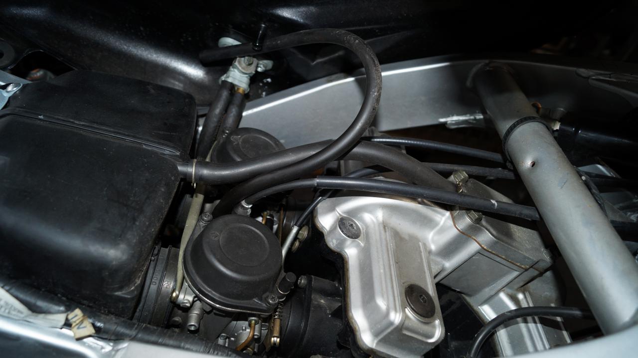

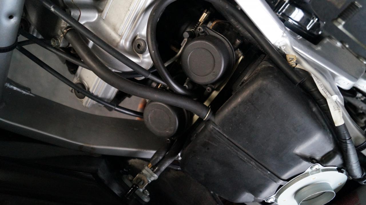

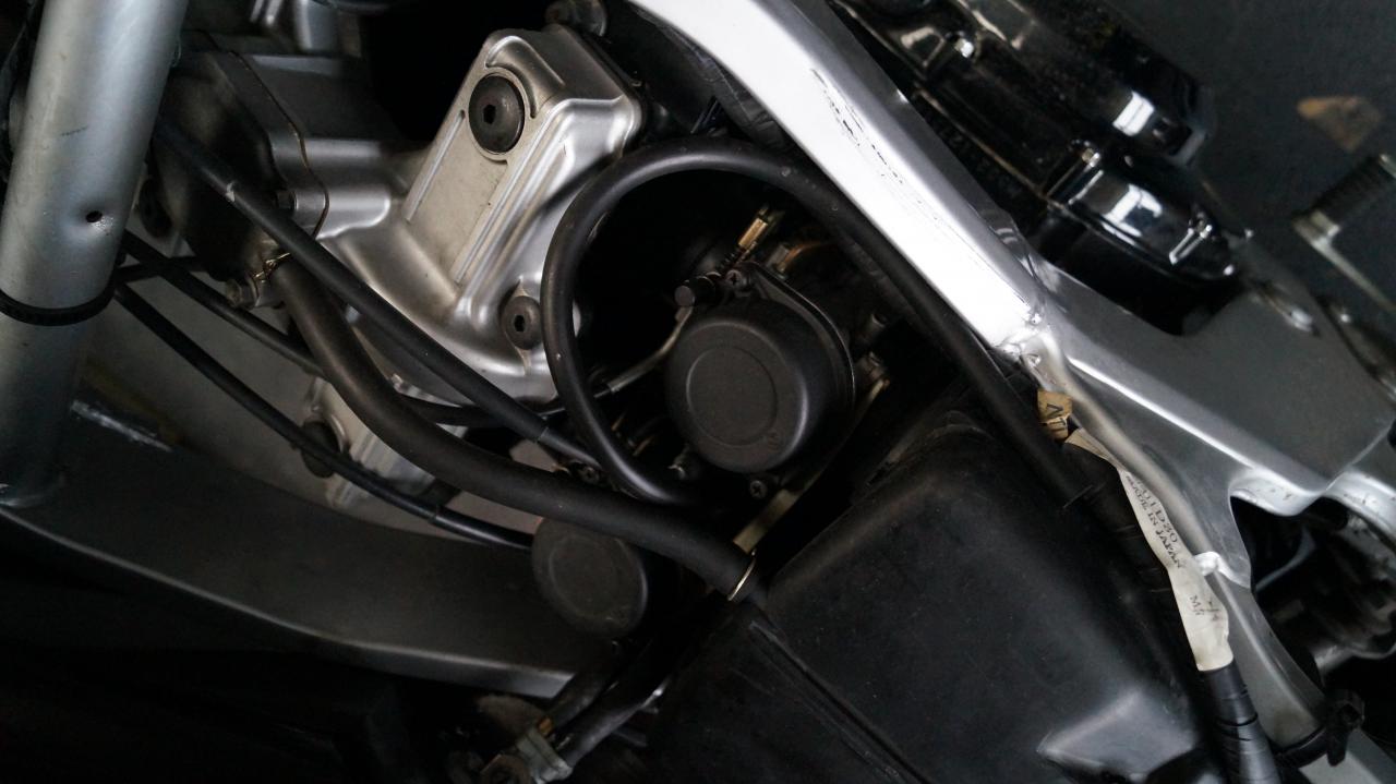

Hier sind die Bilder auf einem bild habe ich diesen schlauch neben diesen nippel getan.
Chocke guck ich mir eben an wie Saugwurm beschrieben hat.
Soll der schlauhc da dran?

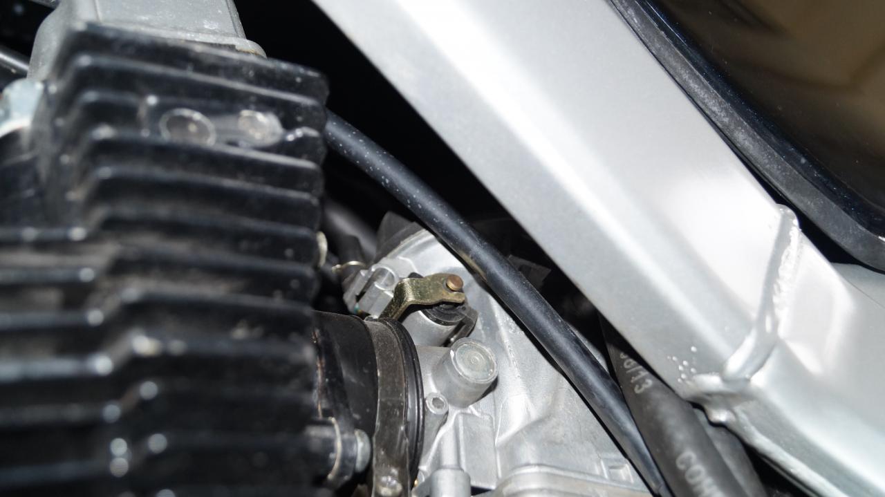

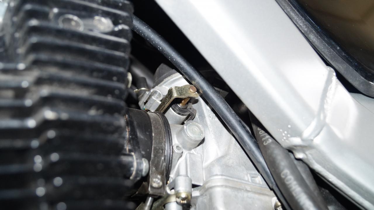

und hier jeweils chocke an und aus. Also ich konnte den schlitten nicht wirklich mit dem finger mehr reindrücken.

Sehe nur den Entlüftungsschlauch der Vergaser lose herumliegen - der ghört so.
Sonst sehe ich am ersten Blick nichts ungewöhnliches. Bitte beantworte meine obige Frage (der Lufi sieht mir nicht original aus...oder täusche ich mich?)
Choke: Wenn du den Hebel ganz zurückgestellt hast, darf kein Zug mehr am Seil sein.

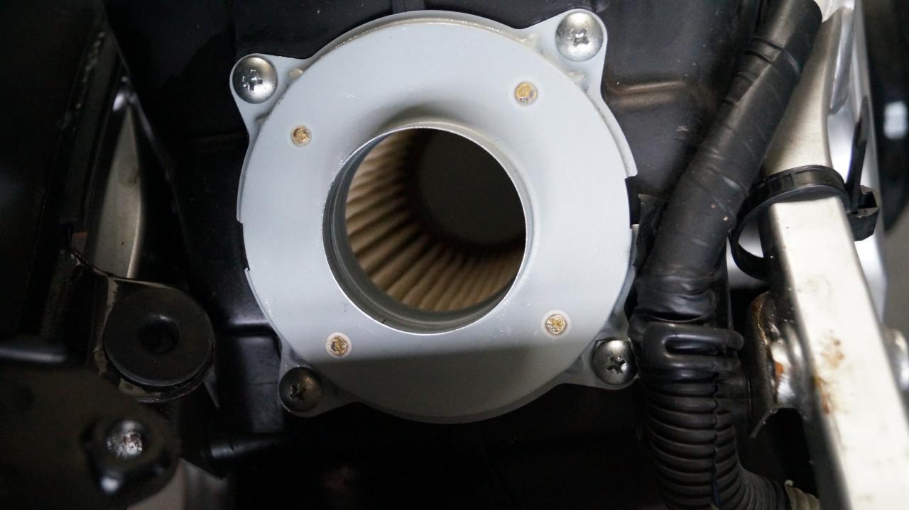

Hier der Luftfilter...aber das Problem war ja auch noch vor dem Wechsel des Luftfilters also denk ich nich das es dessen schuld ist.

Den Schlauch (Vergaserentlüftung/Überlauf) legst du einfach über die Airbox, sodass er zwischen Airbox und Batteriekasten nach unten führt. Normalerweise ist an den Luftfilterschrauben noch so eine biegsame Halterung, die den hält.
Der Luftfilter ist für deine 94er GS der Richtige.

hmm original? das is halt dieser Champion luftfilter von Louis ich glaub nich das die gefälschte ware verkaufen oder? ich mach ma nen bild davon
Manche GS reagieren auf auf Nachbaufilter oftmals seltsam....daher die Frage.
Wenn das Problem schon vorher bestand, wirst du dir die Vergaser wohl genauer ansehen müssen - d.h. ausbauen und alles prüfen (Düsen, Schwimmertand, Membranen, usw.). Wenn du nicht 2 komplett linke Hände hast, kriegst du das hin.

Na, dort wo du schon geprüft hast - beim Choke - den musst du ja schließlich auch irgendwie vom Lenker aus betätigen - oder?

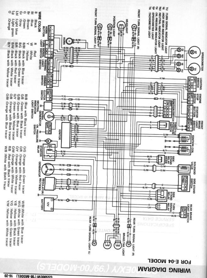

Unter den Seitenverkleidungen befinden sich ebenfalls Stecker. Die GS ist ja kein LKW - mit ein bischen nachsehen und verfolgen der Kabelstränge findest du rasch alle relevanten Verbindungen.......
Hab dir nen Schaltplan angehängt, damit du die Zündungsrelevanten Teile/Kabel leichter findest....

Wie soll ich die denn dann eigentlich kontrollieren? wär ja doof wenn ich einfach an denen Rumwackel und dann wieder zu mach irgendwie sollte es ja nen sichereren weg geben zu sehen ob das problem daran liegt.
Audron ist offline   Mit Zitat antworten
Alt 04.01.2014, 23:57:41   #29
Kabel auf Durchscheuerungen, Brüche, etc prüfen (genau anschauen), Stecker trennen, Kontaktspray drauf, zusammenstecken.
Neben Vergaser und Kabelbaum kann auch die Zündelektronik für dein Problem verantwortlich sein (CDI oder Zündgeber).
Aber erstmal Vergaser und Wackelkontakte ausschließen.

Leute, ihr habt aber schon gesehen, dass der Luftfilter nicht richtig im Kasten sitzt? Der müsste mal um 90° gedreht werden, dass die Kerben oben und unten wieder in Fahrtrichtung zeigen!
Sonst stimmt ja das Luftgemisch vorne und hinten nicht...

Wow...ich werds morgen auf jedenfall mal versuchen DANKE.
Und nur mal so das ich den jetzt paar tage so gefahren bin hat den luftfilter nicht beschädigt bzw kaputt gemacht ? ( is ja neues ding)
Und isses egal ob 90° links oder 90° rechts?

Nee, beschädigt wird er dadurch nicht sein, die Airbox ist ja aus relativ weichem Plastik...
Wenn der Metallkragen vom Luftfilter doch nen bisschen eingedrückt oder so ist, musste den einfach wieder in die richtige Form bringen, dann passt das schon.
Richtung ist egal, Hauptsache die Kerben/Aussparungen im Metallkragen vom Filter liegen in den Erhebungen von der Airbox...

Gutes Auge Johannes!
Alt 07.01.2014, 23:51:23   #35
Beiträge: 5.320
Donnerwetter - richtig! Habe ich auch nicht gesehen......

Tjaa, Holzauge sei wachsam
Bin mal gespannt, ob's daran lag oder ob das trotzdem nix verändert...
Wenns wirklich des Rätsels Lösung war, dann war das wohl die einfachste Reparatur überhaupt

Also ich habs mal gedreht um 90 grad und bin gefahren wie hulle.
Leider hatts anscheinend nich wirklich was gebraucht also stottern tut der seltener
Manchnmal zieht der auch anständig aber meistens ist halt wieder zwischen 5k-7k ein "leistungsloch".
vllt wäre wichtig zu erwähnen das die GS stark vibriert wenn ich mit so 5k fahre.
