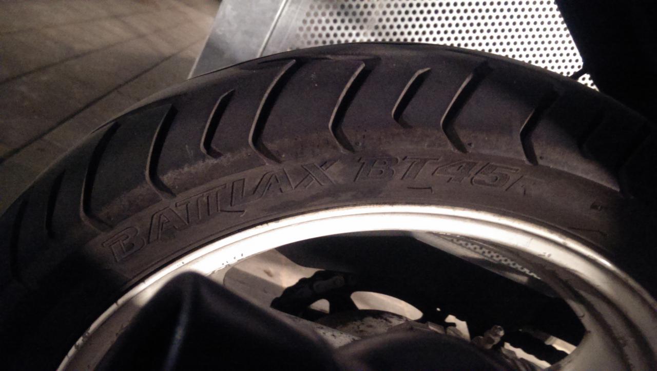

Das sind Bridgestone BT 090 F 110/70R17M/C 54H TL
mit DOT ENWA VAB2906 vorne .. und hinten konnt ich's im Dunklen nicht lesen (Aber ich hoffe sehr der Vorgänger hat nicht nur den Vorderreifen gewechselt löl)
Du bekommst sogar ein Bild:
Hits:	653
Größe:	88,9 KB

das liegt am BT45 - wenn der in die Jahre kommt wird er mittig zu hart und baut nur noch schlecht Grip auf
solltest du wechseln
Er fährt nen BT 090.....
Schmeiße die Dinger weg, hol dir gescheite Reifen. Solange würde ich rechts weniger am Griff drehen

Also zu dem Bt45 vorne würde ich abraten,da er schnell Sägezähne kriegt! Hinten macht er einen guten Job! Probier doch mal vorne Bt016 und hinten Bt45 wollte ich auch erst machen aber dann hab ich mir gedacht probier ich mal den Street

@rocky: woher weist du so was, er hat da nix von geschrieben.
Alt 03.04.2014, 07:40:30   #12
Man sieht es auf dem Bild, dass er weiter gepostet hat, sehr deutlich. Da steht BT45R
Alt 03.04.2014, 07:43:56   #13
Stimmt, man hätte das mal anklicken sollen.... war wohl etwas zu wenig Kaffee....
