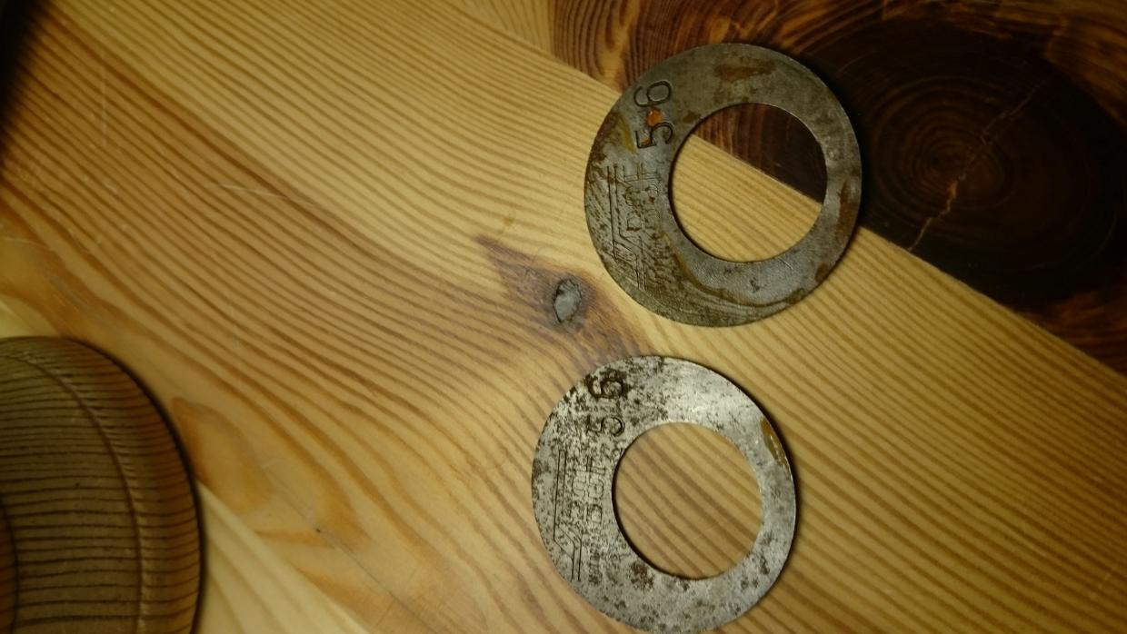

ich habe mir eine Gs 500 E gekauft. Der Vorbezitzer meinte er hat sie entdrosselt dies hat er aber auch nicht eintragen lassen, was ich dann wohl zwangsweise machen muss naja. Zu meiner frage kann mir einer sagen was ich machen muss um zu sehen ob sie denn wirklich richtig entdrosselt ist. Er hatt mir nämlich nur diese Verengungsscheiben mit gegeben und meinte das wären die drosseln und das er sie entfernt hätte. Aber gehört da nicht noch mehr zu sie richtig zu entdrosseln ? ja oder nein. Wenn ja dann was und wo/woran kann ich das sehen ob er es gemacht hat.

Sind die Drosselblenden von Alpha Technik ?
Falls ja, ist sie entdrosselt!

Die klappen sind von Motorrad BOF und es ist eine 56 eingeschlagen Profil ist ausgefüllt. Danke schon mal für die Antworten.

Na gut, jetzt steht ja da was.
Nach meinem Dafürhalten sollte das bei dir i.O. sein (Ausbau Blenden).
Du kannst ja noch mal nach dem richtigen Lufi schauen, gibt es hier irgendwo nen Thread (edit, gefunden: http://forum.gs-500.de/showthread.php?t=10261).
Dann besorgst du dir noch das Gutachten aus dem Fred http://forum.gs-500.de/showthread.php?t=17046, und dann ab zur Eintragung

Hallo Du brauchst kein Gutachten beim Entdrosseln , nimm die Drosselscheiben mit zum Tüv dort haben Sie alles in der Datenbank (Dekra) kostet 37€ und 11 € beim Strassenverkehrsamt Mfg Egon

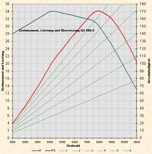

Die haben ja auch viel mehr Hubraum und wesentlich mehr Drehmoment.
Wenn du die Drossel ausbaust, hast du zwar mehr Leistung aber dazu musst du den Motor auch drehen.
Die 46 PS erreicht der GS-Motor auch erst bei 9500 U/min, die 34 PS bei 8000 U/min.
http://forum.gs-500.de/attachment.ph...IVy9QaCh0IdQTc
Drehmoment und Leistungskurve nur für die 34 PS-Version:

So ich hatte ja dieses Motorrad BOF Drossel System mit den blenden das wurde entfernt und die neuen Daten wurden auch in die Papiere eingetragen und alles. Muss ich jetzt trotzdem noch die Düsen ändern weil es so eingetragen wurde?
Mit freundlichen grüßen
Rizoor
Rizoor
Hast du die Vergasereinstellungen nicht überprüft?
http://gs-500.info/index.php?title=D...nd_entdrosseln

Ich weiß nur das mein Vorgänger diese Drossel plätchen entfernt hat und das da 120 Düsen im Vergaser drin sind in meinem fahrzeugschein aber eine 122,5 und eine 125 eingetragen ist meine Frage war ob ich die Düsen ändern muss oder nicht
Rizoor

Um da STVO-Konform zu sein müßen die entsprechenden Düsen auch verbaut sein.
Leistungstechnisch macht das zwar keinen Unterschied, ist aber nunmal so vorgesehen.
