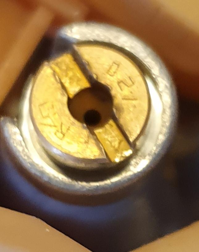

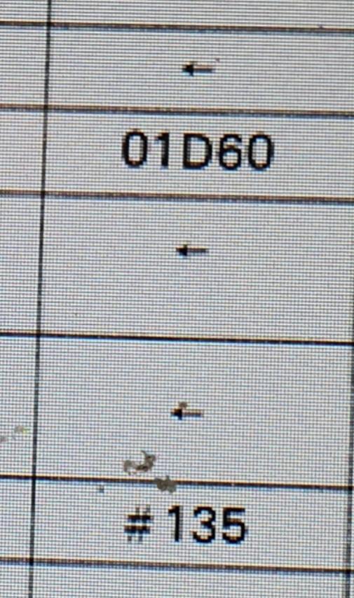

Da die GS immer noch nicht so richtig läuft, habe ich heute die Vergaser zerlegt und gereinigt. Was mir jetzt komisch vorkommt ist, das im WHB eine 135 Hauptdüse angegeben wird aber eine 120 verbaut wurde. Funktioniert das auch mit der 120er? Vergaser ist der 01D60.

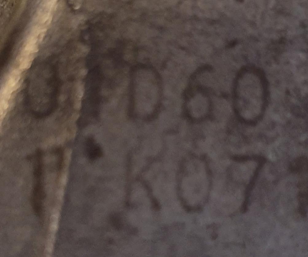

Dann würde ich sagen, ich hab eine 95er mit 93er Vergasern. Die Bezeichnung der Vergaser steht ja auf den Vergasern und es sind zu 100% die 01D60 verbaut. Reicht es, wenn ich die Hauptdüsen ändere?

Hier ein Foto von dem Vergaser.

Die 135er Düsen sind für die gedrosselte Variante. Offen sollten bei der 93er 120er Düsen drin sein. Soweit würde das passen.
Die 120er Düsen sind eventuell etwas zu mager.
In der 95er sollten unterschiedliche Hauptdüsen, links 125, rechts 122,5 verbaut sein.

Danke für eure Hilfe! Das mit der Leerlaufgemischschraube werde ich heute mal testen. Das bei dem 95er Modell zwei verschiedene Düsen verbaut sind erklärt auch, dass der linke Zylinder nicht so richtig läuft. Ich hab jetzt mal zwei Düsen bestellt, werde berichten.

Heute kamen die Düsen für das 95er Modell und originale Luftfilter. Alles eingebaut und synchronisiert. Die schnurrt momentan wie ein kleines Kätzchen . Also wer mal eine 95er mit 93er Vergasern kauft, der sollte, wie Bernd schrieb, eine 125 links und eine 122,5 rechts einbauen. Des Weiteren, bewirkt ein originale Luftfilter wirklich Wunder. Nochmals vielen Dank für eure Hilfe.
