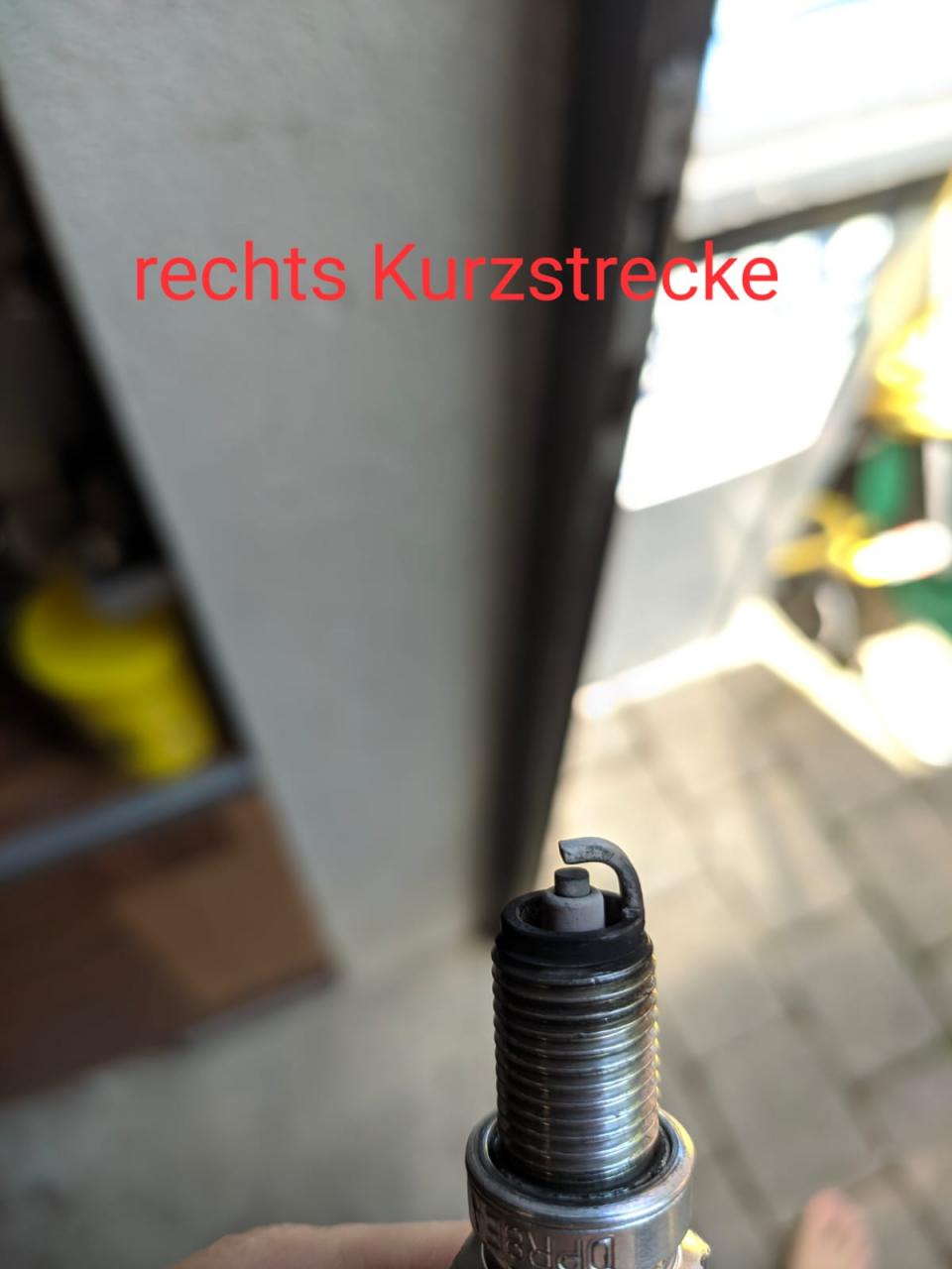

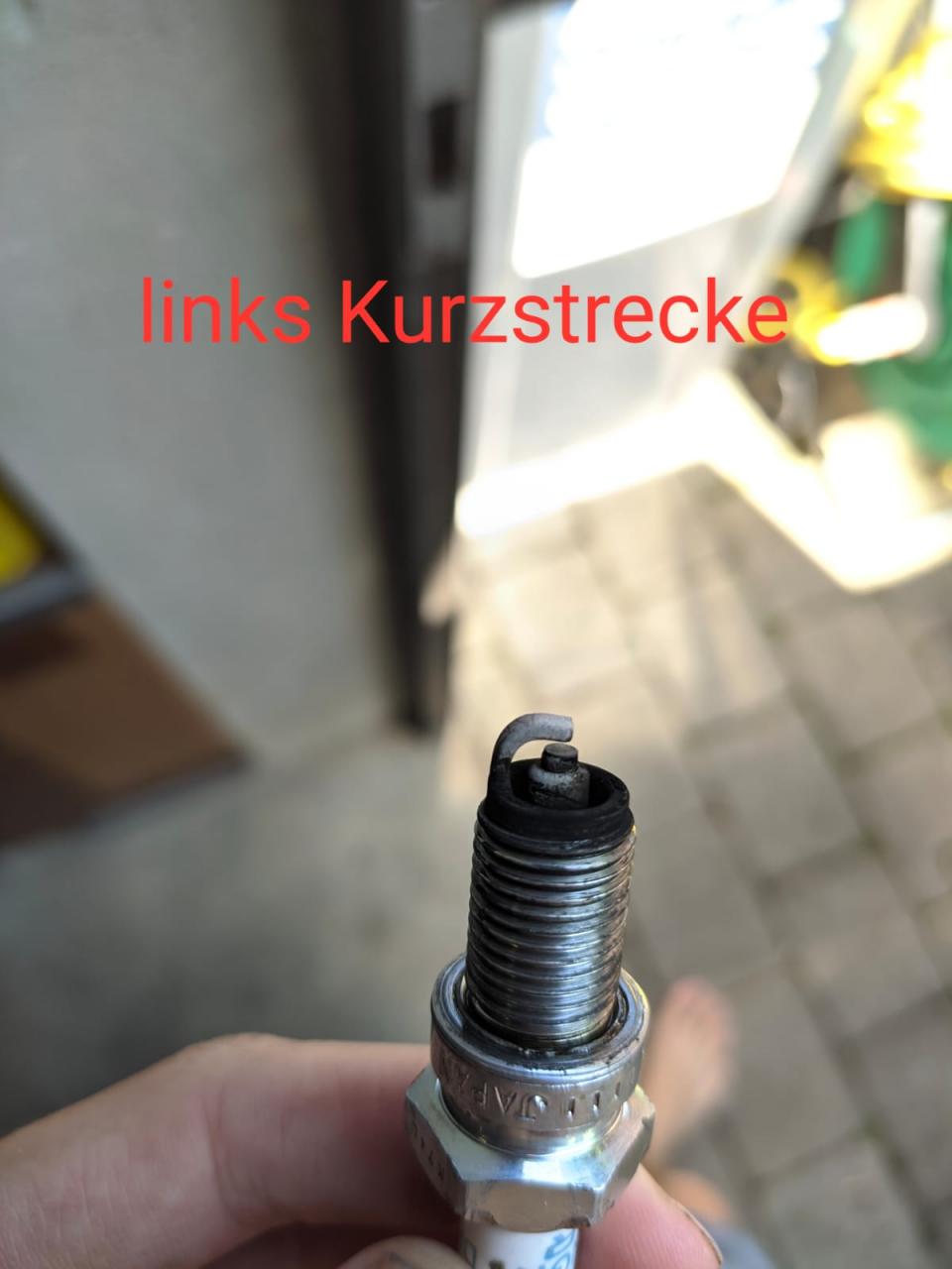

(Beide Zündkerzen im Anhang)
-Falschluft habe ich mit Bremsenreiniger überprüft sowohl Ansaugstutzen Motorseitig und Airboxseitig, als auch Zylinderkopf, da scheint es dicht zu sein. Sie geht am Anfang wenn der Choke drin ist manchmal bei stärkerem Bremsen aus bzw. geht dann halt kurz mit der Drehzahl runter. Wie gesagt aber nur bei gezogenem Choke.

Läuft li viel zu fett! Kerzenbild sollte grau-weiss ein. Zündkerze OK? Li mit Re einmal tauschen und schauen ob sich was ändert.
Ansonsten: Vergaser/Benzinzufuhr prüfen! Synchronisation, Schwimmerstand, Verschmutzung, etc.
Welcher Luftfilter ist eingebaut? Suzuki Original oder Nachrüst?
An Kompression/Zündung/Ventile scheint es nach deinen Ausführungen/Prüfungen nicht zu liegen.

Ok, läuft sie dann rechts auch zu fett, da ist sie ja noch dunkler als links, oder?
Luftfilter ist Original, ich verbau nur Originalteile.
Ist das Kerzenbild bei der GS anders? Man sagt ja sonst immer rehbraun, aber ich werde die Kerzen auf jeden Fall mal tauschen und schauen was passiert.
Was meinst du mit Zündkerze ok? Sie gibt auf jeden Fall einen brauchbaren Funken ab.
--Ja es sollte gräulich weiß sein, die GS fährt sich naturgemäß recht Mager

Zündkerzen: Ich meinte die im rechten Bild (dachte die ist vom linken Zylinder)
Rehbraun war einmal vor langer Zeit bei den Zweitaktern.......
Nur weil eine Zündkerze im ausgebautenen Zustand funkt, heist das nicht, das sie das auch unter Druck und Temperatur tut - deswegen: Prüfen!
Das Öl am Gewinde der linken Kerze ist seltsam. Ist auf der Zylinderseite äusserlich auch wo Öl zu sehen?
An Zündspulen bzw. Hallgeber wirds nicht liegen - diese haben im Defektfall Aussetzer, Fehlzündungen, etc. und das würdest du merken.

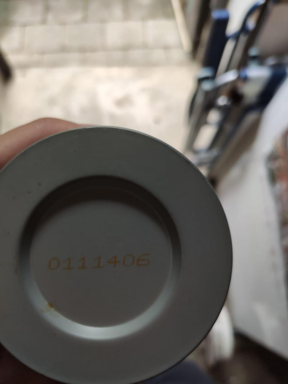

Lufi: Normalerweise müsste ein 4-stelliger alphanumerischer Code aufgestempelt sein. (z.B 0D00, 0D50, etc.)
Das ist das einzige was aufgestempelt war, entspricht aber irgendwie niocht so ganz dem was du sagst... :/

Der Luftfilter ist nicht original.
Wow... Danke für nichts. Wie bekomme ich denn einen her der sicher Original ist und den richtigen Typ hat (01D00, wenn ich es in deinem Link richtig verstanden habe), wenn mein Händler mir diesen hier verkauft...
Worin unterscheiden sich die beiden denn?

Die Bezeichnung kann auch neben dem Einlass auf dem Luftfiltergehäuse stehen.
Habe nachgeschaut, da steht leider nichts... Aber 01D00 passt ja.

01D00 passt für eine 1991er GS.
Zur Frage Filter-Unterschiede: Der liegt im Strömungswiderstand. Dieser ist sehr genau auf die Airbox/Vergaserbatterie/Auspuffanlage des jeweiligen Baujahres der GS abgestimmt. Es gibt nicht viele Motorräder, die derart sensibel auf den Luftfilter reagieren, wie die GS. Deswegen ist auch bei Fremdprodukten immer Vorsicht angeraten, auch wenn da Suzuki GS500 kompatibel steht. Es kann gut gehen, sehr oft aber auch nicht. Billigere LuFis haben in der Regel auch schlechteres Filterpapier (irgendwo muss ja gespart werden).

Kerzenbilder schauen jetzt schon besser aus.
