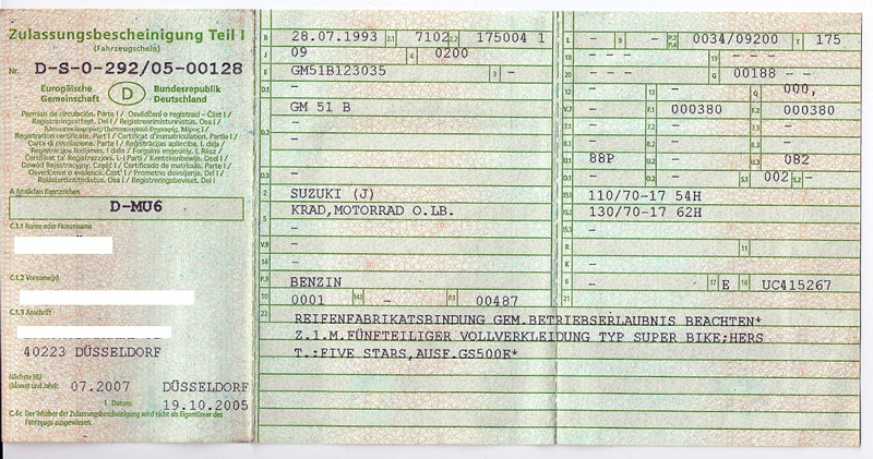

Alt 02.04.2008, 20:24:54   #19
Standard Re: Höchstgeschwindigkeit
Zitat von gplchris
Im Schein sollten 170 stehen.
Im Schein müsste 175 stehen.
Name:	Schein neu kl.jpg
Hits:	3181
Größe:	190,5 KB
Alt 02.04.2008, 20:50:18   #20
Zitat von Eagle
Kommt aufs Alter an. Meine 91er hatte 175 drinne stehen, die 97er 170. Die 97er geht aber laut Digitacho und GPS bei guten Bedingungen auch über 180, 170 sind eigentlich immer drin.
Zitat von Eagle
Vielleicht macht ja auch noch (neben dem Alter) die Version den Unterschied aus.
Eine vollverkleidete Maschine läuft ja allein durch den etwas geringeren Luftwiederstand schneller!
Herstellerangaben sind ja sowieso immer mit Vorsicht zu betrachten...

Zitat von majestic_morpheus
Deshalb sind F und E auch gleich angegeben
Ich meine mich beim Kauf meiner "F" daran erinnern zu wollen, dass die "F" minimal mehr Vmax angegeben hatte.
Ich habe mit meinen 25 kW 150 km/h drinnen stehen. Wenn man sich hinter der Verkleidung versteckt wird sie aber, abzüglich der Toleranz des Tachos, sogar in der Ebene schneller, wenn es leicht bergab geht sowieso.
