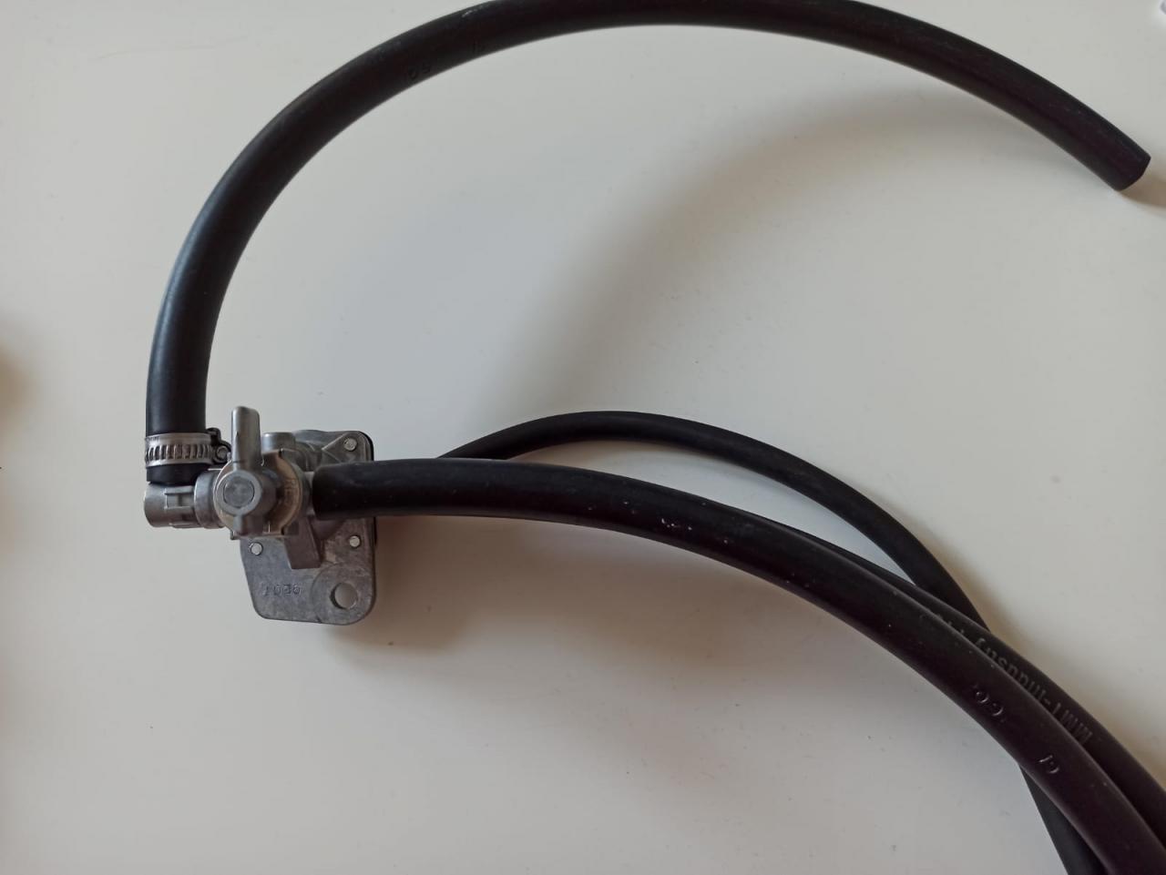

Um ein Benzinhahn-/Benzinschlauchproblem auszuschließen, habe ich mir entsprechenden Ersatz bestellt und die aktuellen Teile ausgebaut. Dabei ist mir aufgefallen, dass die Schläuche unterschiedliche Durchmesser haben (siehe Bild). Ist das so serienmäßig verbaut? Der kleinste dürfte übrigens 6 mm haben, die anderen entsprechend 8 oder so. Welche Durchmesser soll ich verwenden, habe jetzt nur einen mit 6mm Innendurchmesser bestellt?
https://ibb.co/3sqWt7P
Geil!
Sind ja nicht alles Benzinleitungen!

Das ist aber alles am Benzinhahn dran, zwei zum Vergaser und zwei zum Tank? Aus allen ist zumindest Benzin gelaufen

Der dünne Schlauch ist der Unterdruckschlauch. Da sollte kein Benzin oder eine andere Flüssigkeit auslaufen. Der gewebeummantelte Schlauch mit der Schlauchschelle ist zumindest nicht serienmäßig.
So sollten die Schläuche angeschlossen werden:
http://forum.gs-500.de/showthread.php?t=16743
