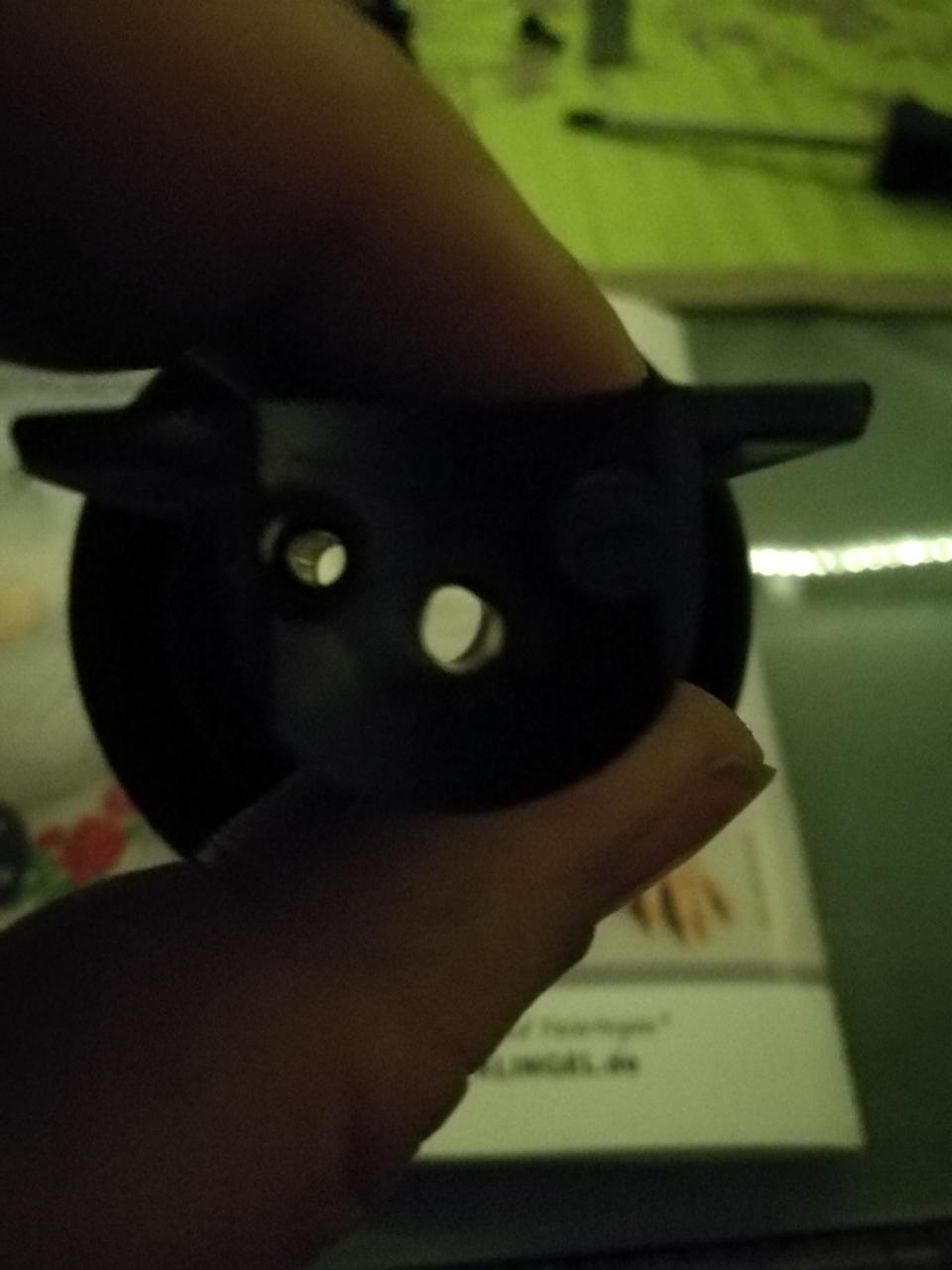

Wo sind die Bohrungen? Am Boden oder der Wand? Bild?
An der Wand sind Drosselversionen.....

Alt 25.04.2018, 20:51:43   #4
Beiträge: 1.564
Die Bohrung ist im Boden, gleich neben der Bohrung für die Nadel.

Alt 25.04.2018, 20:53:59   #5
Beiträge: 8.808
Ok, das ist nicht unnormal. Gibt auch welche mit 2 Bohrungen.
Die dienen, soweit ist das richtig behalten habe, dem Druckausgleich, wenn die Schieber hochgehen. Man möge mich korrigieren, wenns Quatsch ist.

Kilometer: 59153
Hallo Mattis,
wo waren die mit zwei Bohrungen verbaut? Ich denke, es macht schon einen Unterschied ob ein oder zwei Bohrungen für Ausgleich sorgen. Kannte bisher nur die mit einer Bohrung.
Gruß Michael

Beiträge: 5.313
Hallo Mattis,
Gruß Michael
Auf jeden Fall gibts ab der K4 2 Bohrungen (vermutl. auch schon vorher). Grund: ausreichend schneller Vakuumaufbau zum Öffnen des Schiebers.
