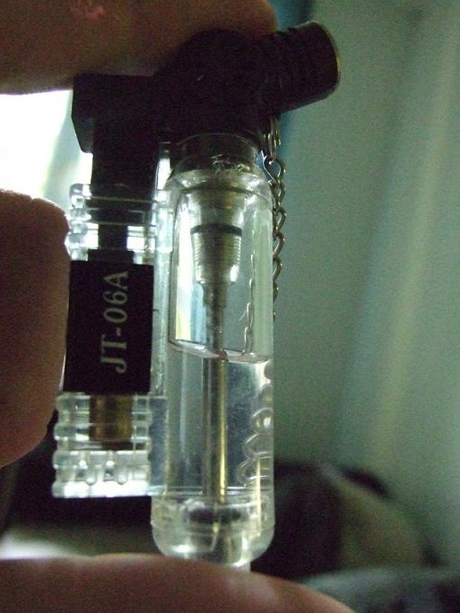

Alt 21.07.2009, 10:45:24   #15
Benni
Standard Re: Radlager wechseln
Ich weiß ja nicht was du von dem Gasbrenner erwartest.. aber hier mal ein Bild vom mächtigen Brenner...
Wie gesagt.. das isn Feuerzeug.
(Das fleischfarbende sind meine Finger... damit du weißt wie "groß" das ganze ist! )

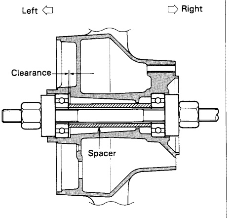

Hallo und Grüße aus dem Ruhrpott,
habe bei meiner GS 500 BJ. 1989 vorne und hintern die Radlager ausgebaut und neue von SKF bestellt.
Nun meine Frage:
Welche Seite wird zuerst eingetrieben bis das Lager aufsitzt. Da die Hülse ja ein wenig länger ist, wird das gegenüberliegende Lager den Lagersitz nicht erreichen.
Also wo wird zuerst eingetrieben ?
Vorne auf der Tachoseite oder Bremssattelseite und
hinten auf der Kettenradseite oder Bremssattelseite ??
Danke im Voraus
Hunter

Alt 09.02.2024, 11:56:25   #30
Beiträge: 10.720
Ist egal, die Hülse ist keine Abstandshülse, die lässt sich auch nach der Montage der Lager verschieben, sonst könnte man die Radlager nur schwer austreiben.
Alt 09.02.2024, 12:31:53   #31
Hunter2024
Registriert seit: 08.02.2024
Beiträge: 4
Hallo Berndy,
das hätte ich auch vermutet aber die Maße sagen was anderes.
Habe z.B beim Hinterrad ein Maß von Lagersitz zu Lagersitz von 86mm.
Die Hülse ist aber 88mm. Heißt das das Lager nicht auf beiden Sitzen voll aufsitzen kann.
Ich weiß, das bei anderen Motorrädern die Bremsattelseite immer auf Sitz gepresst wird und die andere Seite bis das Lager die Hülse berührt, um die Position der Bremsscheibe zu garantieren.
Hunter2024 ist offline   Mit Zitat antworten
Alt 09.02.2024, 13:00:13   #32
Beiträge: 10.720
Zitat von Hunter2024 Beitrag anzeigen
Hallo Berndy,
Das erscheint logisch. Dann mach es doch so. Laut meiner Reparaturanleitung spielt es keine Rolle. Kann es sein, dass der innere Lagerring gegenüber dem äußeren etwas zurückgesetzt ist?
Alt 09.02.2024, 13:05:03   #33
Beiträge: 5.313
Manchmal frage ich mich, wozu Suzuki Reparaturanleitungen schreibt:
zuerst rechtes Lager, dann das linke Lager! (in Fahrtrichtung gesehen).
Alt 09.02.2024, 13:10:58   #34
Hunter2024
Beiträge: 4
Da hast du Recht, aber ich habe leider keine Rep. Anleitung, sorry !
Aber das würde ja untermauern, dass man die Bremssattelseite immer zuerst auf Sitz presst !!
Danke und Gruß

Alt 09.02.2024, 14:27:13   #35
Beiträge: 10.720
Ich habe versucht mich dem Problem einmal logisch zu nähern:
Setzt man das rechte Radlager press in den Lagersitz, bis es anliegt und dann die Hülse ein (wenn sie länger wäre als die Distanz der Lager zueinander sein sollte), würde man dieses Lager beim Eintreiben des gegenüberliegenden Lagers ja u.U. wieder austreiben. Folglich muss das so gestaltet sein, dass beide Lager press im Lagersitz sitzen müssen und die Hülse minimal kürzer sein muss. Der innere Lagerring müsste daher zum äußeren etwas zurückgesetzt sein. Deswegen müsste es auch egal sein, welches Lager zuerst eingepresst wird. Die Hülse muss auch kürzer sein, weil sie sonst den inneren Lagerring blockieren könnte und dann würde das Lager nicht funktionieren.
Warum Suzuki schreibt man soll zuerst das rechte eintreiben? Naja, irgendwo muss man ja anfangen.
Kann aber auch sein, dass meine Überlegung falsch ist.

Beiträge: 5.313
Ich glaube, wenn du das Bild ansiehst, weist du warum. Die Hülse MUSS länger als die Lagersitzdistanz in der Felge sein. Wenn nicht, wäre das ein Pressitz von Stahl auf Magnesium - das überlebt nicht einmal die erste Temperaturänderung ohne das es die Felge deformiert oder zerreisst.

Alt 10.02.2024, 04:55:23   #37
Beiträge: 10.720
Aha, wieder was gelernt.

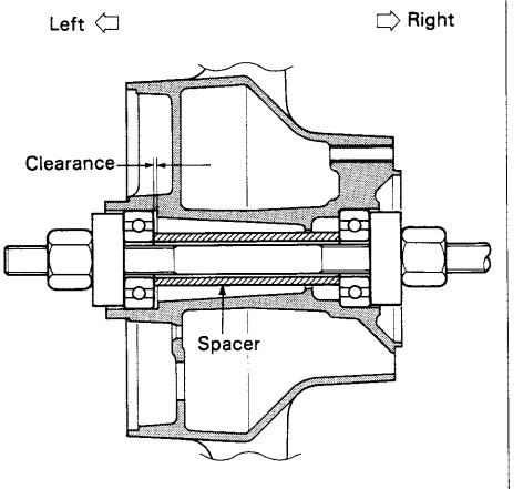

Beiträge: 8.809
Kostet doch kaum was und ist gut investiertes Geld. Ich habe schon lange keine GS mehr, aber das Repbuch liegt immernoch im Regal und wird bei spezifischen Fragen auch zur Hand genommen.
Und was machste bei 2 Bremsscheiben vorne?
Alt 10.02.2024, 07:21:45   #39
Beiträge: 10.720
Dieser Gedanke kam mir auch.
Aber egal, AmigaHarry hat für mich zumindest plausibel erklärt, warum die Hülse länger sein muss als der Abstand der Lagersitze zueinander. Das hat wohl mit der unterschiedlichen Wärmeausdehnung der Lager und des Leichtmetall-Radkörpers zu tun. Das erklärt aber noch nicht warum zuerst das rechte Lager eingedrückt werden soll. Gut, auf der Skizze liegt eben das rechte Lager press an. Das könnte darauf hindeuten, dass es sonst Probleme mit der Bremsscheibe und dem Bremssattel geben könnte. Bei zwei Bremsscheiben ist das Prinzip ja gleich, die Hülse muss länger sein, auf einer Seite muss man anfangen und das Lager zuerst einpressen. Die Reihenfolge legt der Kontrukteur fest. Der Rest ergibt sich dann und der 2. Bremssattel muss entsprechend ausdistanziert sein, dass es mit der 2. Bremsscheibe hinhaut. Das ist aber einfach die Aufgabe des Konstrukteurs.
Alt 10.02.2024, 10:29:57   #40
Beiträge: 5.313
Da sind vorne Schwimmsattel verbaut 1 oder 2 Scheiben) - denen ist es wurscht ob die Scheibe 2mm weiter links oder rechts steht. Hinten gleichen es die Kolben aus. Und wenn es mehr als ~2-3mm Abweichung gibt, stimmt sowieso was nicht.
Wie Berndy schon einmal anmerkte: Von irgendwoher muss man mit der Montage anfangen und fast alles in unserem (technischen) Leben beginnt halt rechts und so hat's eben der Konstrukteur dann vorgesehen.
D.h. aber nicht, das man jetzt auch von links beginnen könnte (wobei warscheinlich in dem Fall wurscht), denn im Allgemeinen muß man davon ausgehen, das nur der rechte Lagersitzanschlag genau auf Maß gedreht ist. Am Linken bleibt ja ein Spalt. Durch die automatische Felgenfertigung wird wohl auch der linke Anschlag exakt sein, aber verlassen würde ich mich auf sowas nicht - in der Konstruktionszeichnung ist das vermutlich nur freimaßtoleriert.
Geändert von AmigaHarry (10.02.2024 um 21:06:41 Uhr)
Alt 20.02.2024, 17:05:43   #41
Hunter2024
Beiträge: 4
Radlager gewechselt wie auf dem Bild und wie im Rep. Buch ( erst rechts, dann links. Alles super passt wie vorher !!!!
Danke !!
...und Gruß
