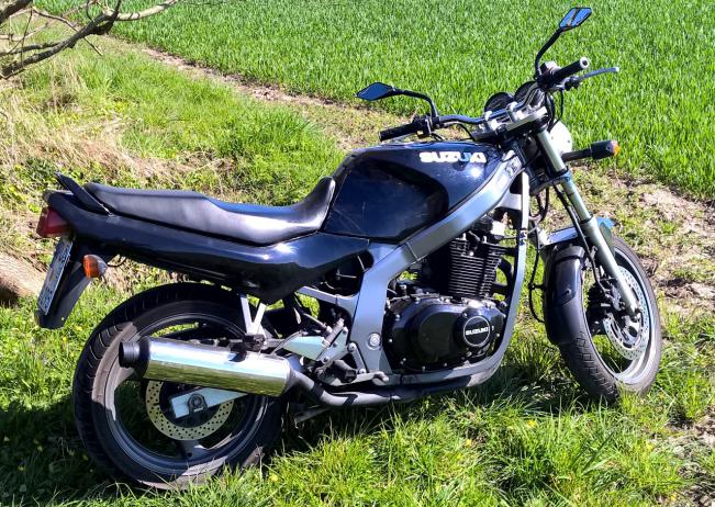

Gekauft: April 2014
Erstzulassung: April 1997

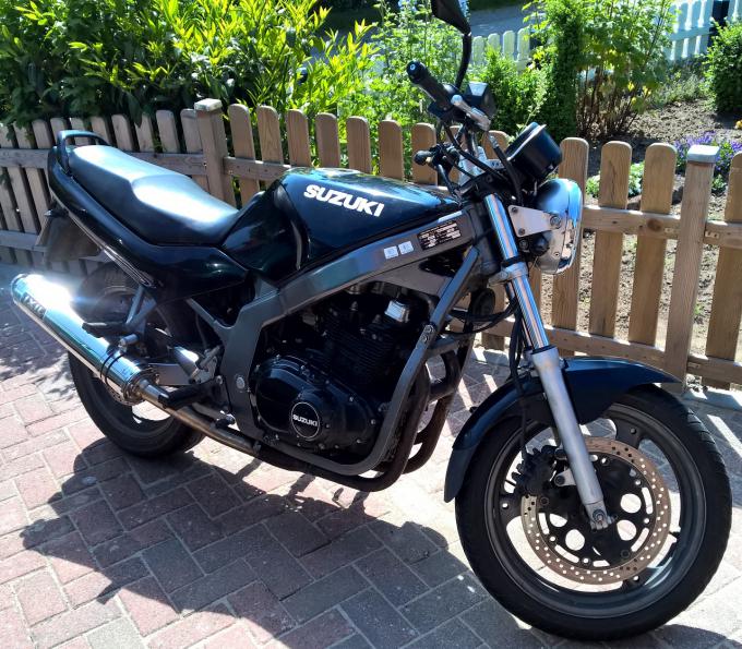

Zustand vor Umbau :
Hits:	562
Größe:	106,2 KB
-über 30.000 km
-TÜV neu
-Vorbesitzer: ??? mindestens einer
-min. zwei Unfälle/Wegrutscher (seitdem Spiegel, Lenker und Kupplungshebel neu)
-Batterie neu
-nur 1 Schlüssel
-LSL Superbike Lenker (der Zweite in schwarz, nicht wie auf dem Bild)
-Original Blinker
-Original Rücklicht
-Original Auspuff

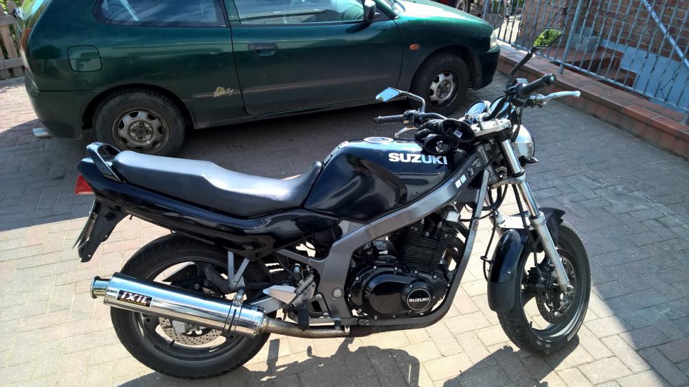

Zustand 17.06.16:
Hits:	1004
Größe:	101,6 KB
-Auspuff Ixil Competition (Ebay gebraucht 285€)
-Blinker neu (Louis LED-Miniblinker getönt 4x18€)
-Rücklicht neu (Louis Highsider LED-Rücklicht 30€)
-Blende für Rücklicht neu (Eigenbau)
-Neue Tachobecher (gebraucht aus dem Forum 25€)
-Vergaser Reinigung im Ultraschallbad (Döner 3,50€)
-Zweitschlüssel (Schlüsseldienst 12€)

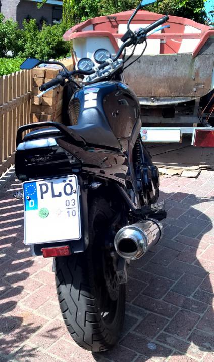

1. Erneuerung: Auspuff und Blinker
Hits:	549
Größe:	103,6 KB
Dieser Umbau war nicht so kompliziert.
Den Auspuff habe ich als Komplettanlage mit Original abgesägten Krümmer gebraucht ersteigert.
Nun habe ich meinen Original noch unzersägt, falls mal was ist.
Für die Blinker musste ich ein bisschen Fummeln, suchen und Tricksen.
4x LED Blinker brauchen ein neues Relais, dessen Aufenthaltsort ich erstmal feststellen musste.
Dank Forum das richtige Relais gekauft und eingebaut. Danke an alle die vorher schon mal danach gefragt haben
Der zweite Trick, damit nicht alle Vier gleichzeitig blinken (Problem mit Signallampe und Relais Schaltschwelle) Zwei Dioden vor die Signallampe.
Danke hierbei an den Ersteller dieses Theads.
Wer damit mal Probleme hat, kann mich gerne mal anstoßen und fragen.
Ich habe beruflich ein bisschen Vorbildung mit elektronischen Dingen.
Geändert von Gorn_GER (24.06.2016 um 22:18:56 Uhr)

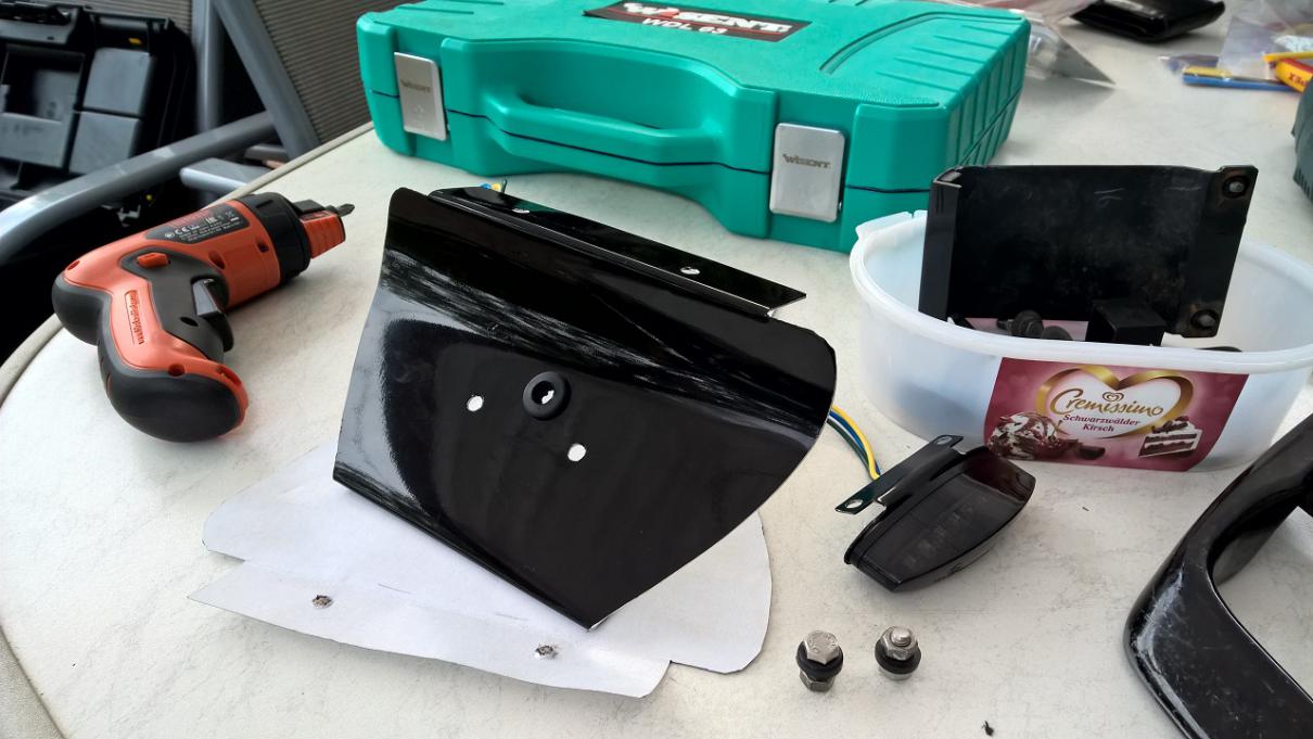

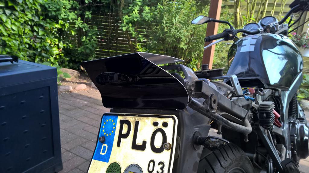

2. Erneuerung: Rücklicht und Rücklichtblende

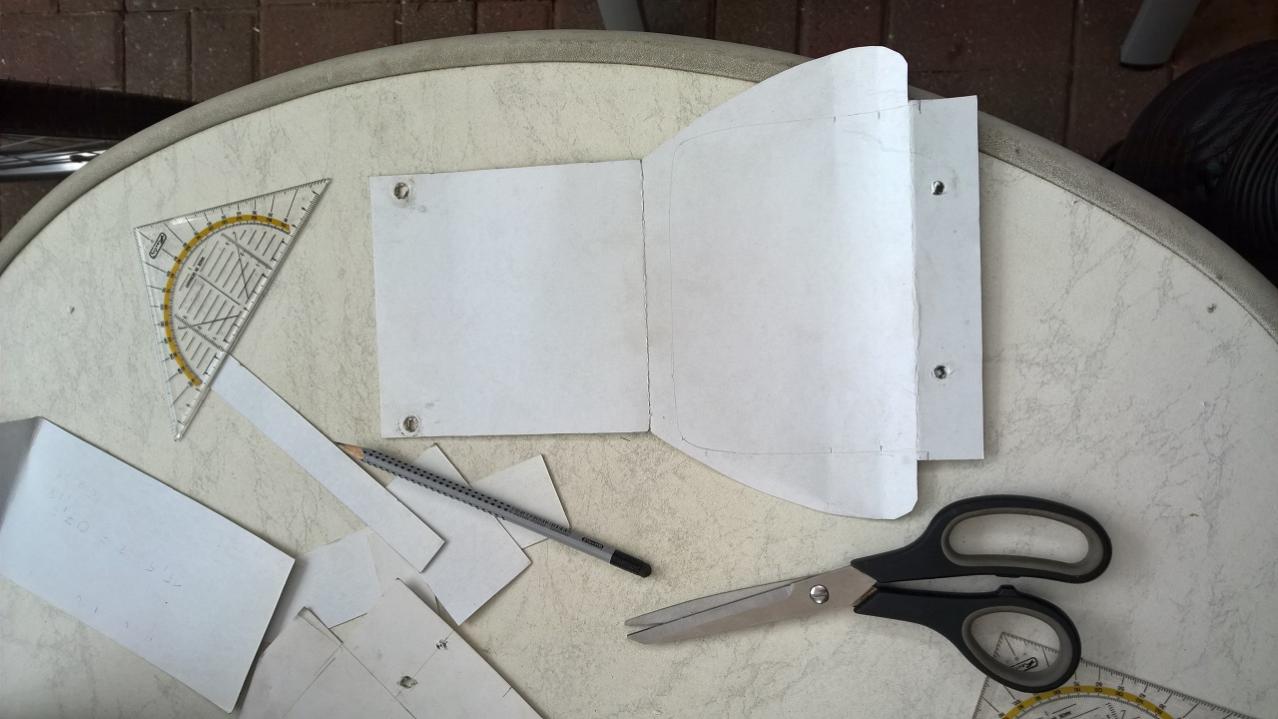

Da ich kein Interesse hatte viel Geld für eine Blende auszugeben, baute ich mir kurzerhand mal eben selber eine.
Das hat ein bisschen Aufwand erfordert aber ich bin von meinem Ergebnis überzeugt
Bild 1:
Hits:	626
Größe:	90,6 KB
Schablone aus Pappe angefertigt (Die Finale war Nr. 5, nach der habe ich die Alu Blende angefertigt)

Folierte Alu Version mit Kabelführung+Rücklicht mit gebogenem VA Stahl Halter und Schrauben zum Fixieren mit Gummiringen als Vibrationsschutz.
Bild 3:
Hits:	625
Größe:	103,6 KB
Befestigung am Motorrad. Unten mit am Schutzblechhalter, Oben am Heckspoiler griff für Sozia.

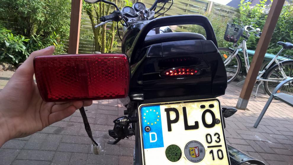

Vergleich zum Original "Riesenrücklicht"
Bild 5:
Hits:	583
Größe:	68,4 KB
Heckansicht aus mittelkurzer Distanz.
Mir gefällt es besser so wie es jetzt ist.
Wer Interesse hat sich selber diese Blende zu bauen, dem kann ich gerne die Schablone im A4 Format zum Ausdrucken und ausschneiden zur Verfügung stellen.
(Spart seeehr viel arbeit, glaubt mir. Der Bogen im Heck ist nicht mal eben so hingeschnippelt)
Geändert von Gorn_GER (01.07.2016 um 15:53:47 Uhr)

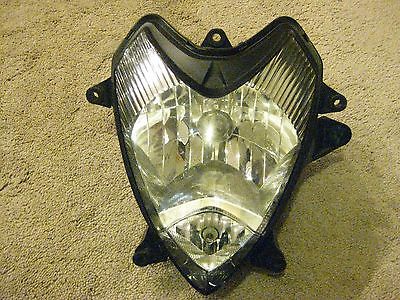

Wie sehr unterscheiden sich eigentlich die Sitzbänke der E und F?
Passt die F auch auf die E, wenn man den F Tank drauf hat oder sieht das mit der Seitenverkleidung dumm aus?
Edit: Blöde Frage. Ich habe selber gerade gesehen dass die Seitenverkleidung ganz anders geschnitten ist. Das passt ja gar nicht -.-
Andere Frage. Hat schon mal jemand den 500F Scheinwerfer ohne Verkleidung an eine 500E gebaut?
Hits:	1067
Größe:	45,6 KB
Geändert von Gorn_GER (19.06.2016 um 10:59:45 Uhr)
Gorn_GER ist offline   Mit Zitat antworten
Alt 19.06.2016, 17:38:14   #14
Beiträge: 7.398
Zu1: das geht wenn Du die Seitenverkleidungen der F dran machst. 3,4 Halter ansetzen wie bei der F, fertig.
Zu2: sieht doch bescheiden aus, aber wenn es Dir gefällt, warum nicht!

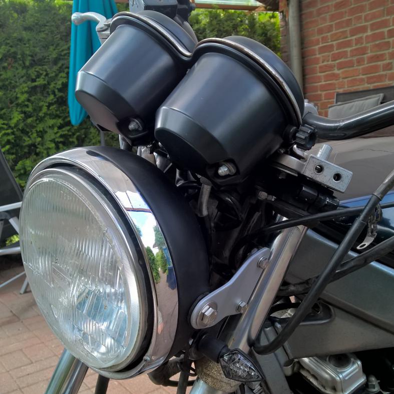

3. Rostentfernung und Lochbeseitigung an der Front
Hits:	513
Größe:	91,3 KB
-Scheinwerfer Schale Matt schwarz Lackiert
-Halterungen verzinkt
-Schrauben gegen VA Edelstahl ausgetauscht.
-Tachobecher ausgetauscht (Danke Merle)
Jung und naiv pfuscht es sich am besten beim schrauben.

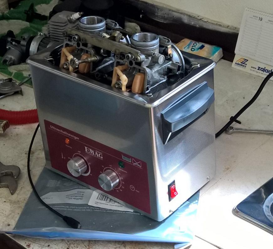

4. Vergaser baden
Hits:	504
Größe:	103,2 KB
26.06.16
Damit der Vergaser mal so richtig schön baden gehen kann, musste sie erstmal nackig gemacht werden.
Hits:	520
Größe:	90,5 KB
26.06.16
Und danach springt er in ein schönes heißes Ultraschallbad und genießt wie die verharzten Düsen frei werden.
(passte leider nicht ganz, musste zum reinigen noch kleiner gemacht werden. Hilfreich zum zerlegen und wieder zusammensetzen)
Nach dieser Reinigung hat sie wunderschön Gas angenommen. Ich kann es jedem empfehlen der zufällig einen Ultraschallreiniger zuhause rumfliegen hat
Zudem zum frisch gereinigtem Vergaser kam vor kurzem noch ein Zweiter schlüssel. Ein hiesiger Schlüsseldienst (Markowski Kiel) stellte mir für 12€ einen Zweitschlüssel her, der seinem Uhrsprungsmodell sogar sehr ähnelt.

Du hast aber nicht ernsthaft die Vergaser so wir auf dem Bild ins Ultraschallbad getan?!
Alt 01.07.2016, 11:26:49   #22
Beiträge: 749
Kilometer: 133000
@SWM: Ist das eine rethorische Frage ! Die armen Gummis...
Vinz-Georg ist gerade online   Mit Zitat antworten
Fotomontage, der musste noch klein gemacht werden damit er rein passt.
Mein Kollege wollte da gucken wie klein er gemacht werden muss um in den Behälter zu passen. Ist leider das einzige bild dass ich gemacht habe.
(Hilfreich zum zerlegen und wieder zusammensetzen)
Aber zeigen dass man was gemacht hat ist immer schöner als erzählen. Zu einer guten Story braucht man ja auch anschauliche Bilder ^^

zu 2. Rücklichtblende
Da ich anfragen von Leuten aus dem Forum bekommen habe, fertigte ich gerade eben mal die Schablone auf einer A4 Seite an und lud sie hoch.
unter 2. Erneuerung: Rücklicht und Rücklichtblende habe ich den Link eingesetzt. Wer sich die Schablone also anschauen möchte, kann dies gerne tun. Ihr könnt damit gerne machen was ihr wollt. Viel Spaß beim Basteln.
(über Bilder würde ich mich dennoch freuen )
