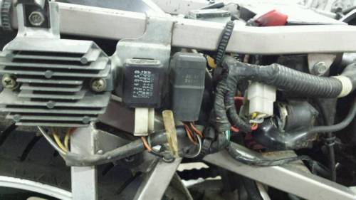

Ich habe heute zufällig ein Kabel s/w mit Schuh entdeckt was nirgendwo Angeschlossen ist es hängt ca 10cm Rechts vom Laderegler weist du zufällig wofür das ist bzw. wo es hingehört ?
Stell ein Bild rein - sonst kann man nicht einmal raten.......

Genau mitten im Bild

Wenn das Kabel da drann sw mit weissen Streifen ist, dann bleibt es frei - ist eine zusätzliche Masse......dürfte für 3-pol Blinkerrelais nötig sein, die eine Masse brauchen.

Danke.
