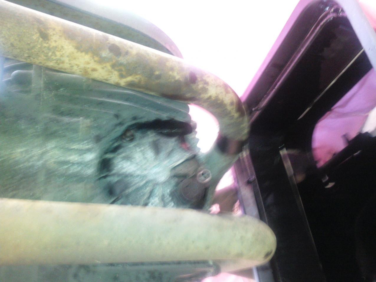

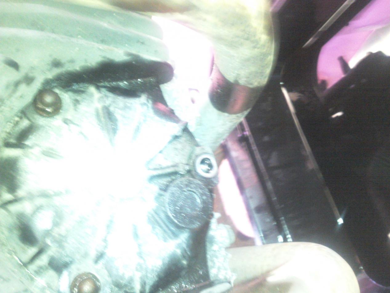

ich hab ein riesen problem... ich habe heute mit meinem bruder ein ölwechsel und gleich ölfilterwechsel gemacht... dann wussten wir nicht wie dolle wir die schrauben an dem ölfilterdeckel anziehen sollen... mein bruder hatte es dann geschafft... eine schraube ist abgebrochen.
jetzt ist die frage... ist die schraube ein doppelgewinde... das man einfach das abgebrochene stück rausschraubt und eine neue reinmacht oder braucht man ne neue ölwanne????
mfg. dave
seht selbst... ja ich weis... scheiß bilder... aber ich hoffe ihr könnt trotzdem was erkennen.

Das sind "nur" Stehbolzen.
Also wenn noch genug zum greifen rausschaut, rausschrauben, bei Suzuki nen neuen Stehbolzen kaufen und nächstes Mal nicht den grobmotorischsten Gehilfen ranlassen
Die Dichtung sorgt für die Dichtigkeit, nicht die Pressung.

Schraub den Rest heraus und besorge dir einen neuen Gewindebolzen (Gewindestange). Schrauben solltest du da nicht direkt hineindrehen, da das Gewinde im Motorgehäuse nicht viel aushält.
Und im Übrigen: Mit Gefüüühl anziehen.......

hey... coole sache... danke euch... ich hab schon befürchtet das ich die ölwanne wechseln muss..!
alles klar... also nur die stehbolzen benutzen.

alles klar jungs... ich war heute bei suzuki und hab 4€ irgendwas bezahlt für 2 stück... hat alles super geklappt.... das abgebrochene stück raus das neue rein und fertig... wir haben die muttern des ölfilterdeckels erst mit 12Nm angeschraubt... doch dann bei laufendem motor und ein bisschen den hahn aufgezogen drückte sich wieder was durch... also haben wir 15 Nm genommen... da hat dicht gehalten! also ich denke nicht das das mit 8Nm dicht hält... und ja, ich habe eine neue dichtung reingemacht... die war bei ölfilter mit dabei!
danke nochmals...

naja... also eigendlich hatten wir gleichmäßig die schrauben angezogen... aber wie schon gesagt... solange es hält und dicht bleibt ist alles gut... wäre nur blöde wenn sich die schrauben lösen oder wegen dem druck der da entsteht kapputt gehen würden.... aber ich denke nicht!!!
also... passt schon!
