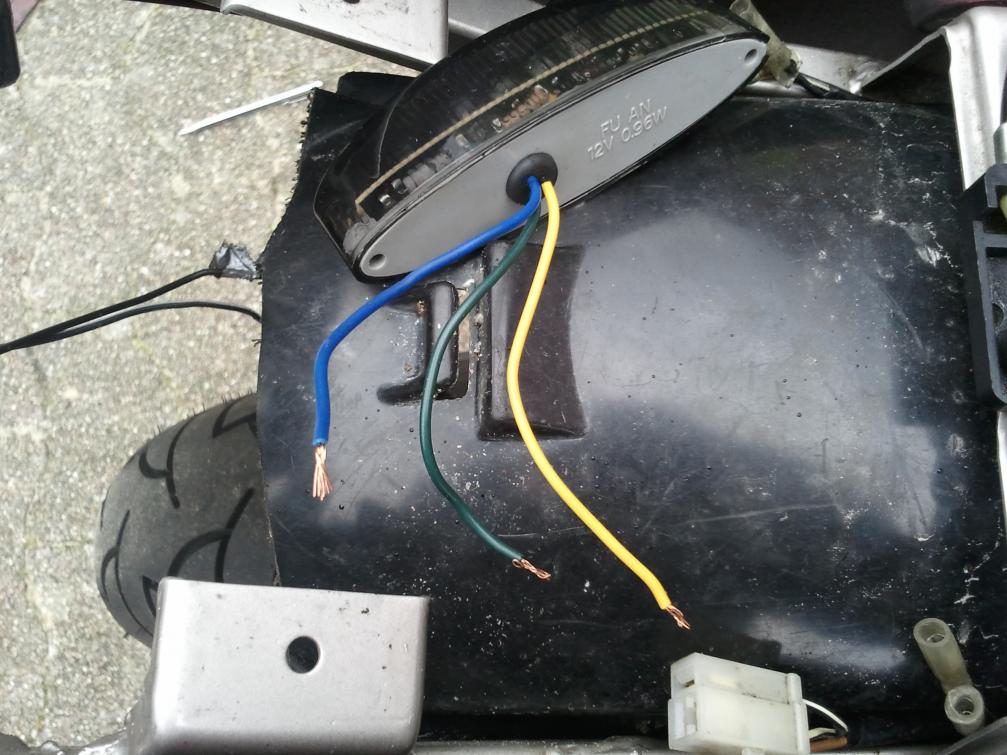

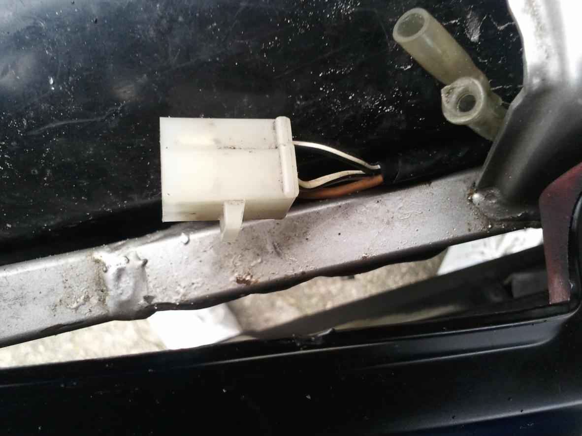

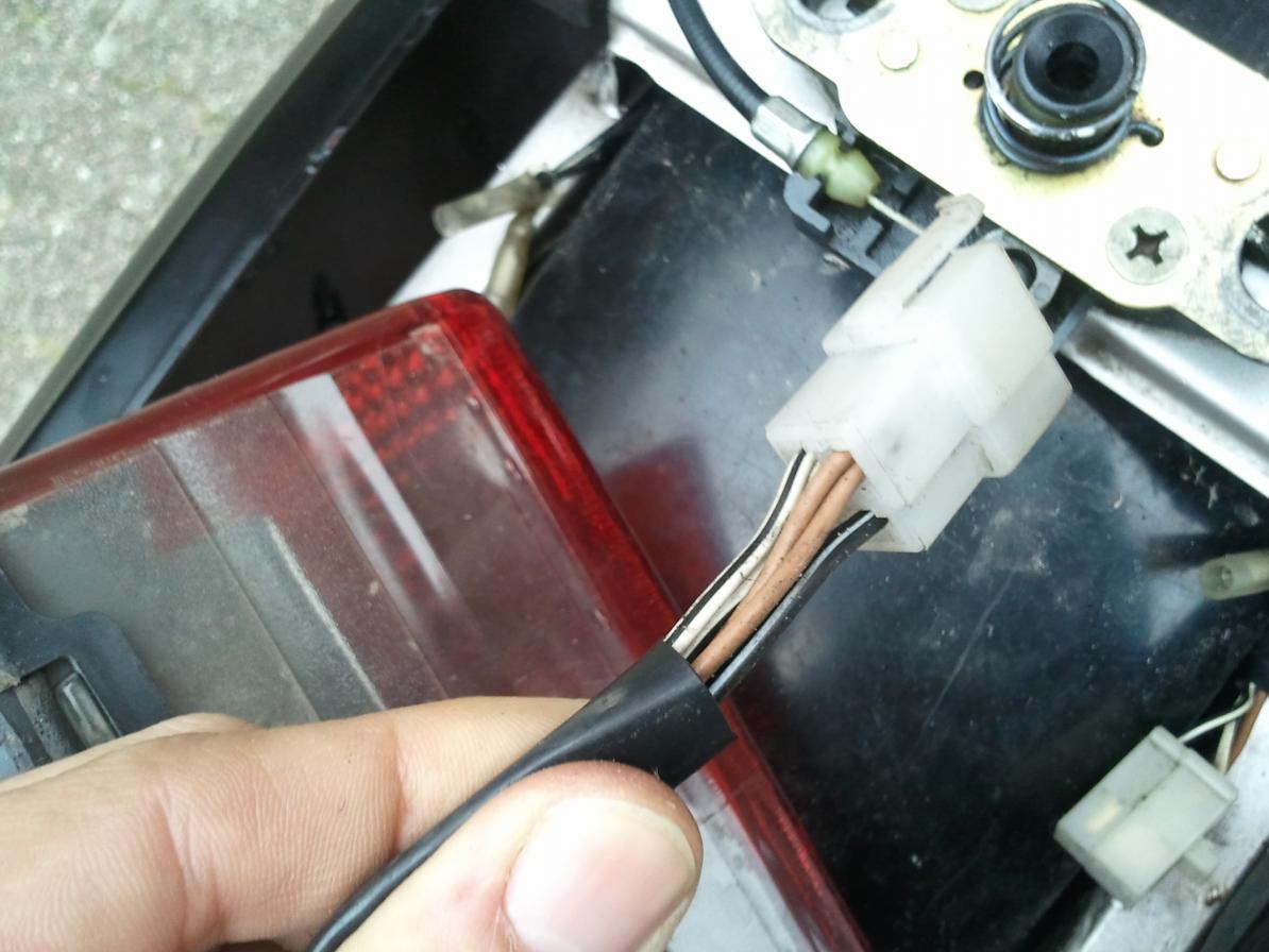

habe ein Problem. Ich habs nich so mit Elektrik und weiß nich wie ich das LED-Rücklicht anschließen soll. Habe ein paar Fotos gemacht.
Würde mich um ein paar Erläuterungen erfreuen
MFG
PS: Das erste Bild zeigt die Kabel vom Motorrad, das zweit, die des LED_rücklichtes und das dritte Bild zeigt das Kabel des alten Rücklichtes

3 Kabel...das ist nicht schwer...steck die Kabel des neuen Rücklichts abwechselnd in den Stecker und schau was passiert.
Dann weißt du in 2 Minuten, welches Kabel wofür zuständig ist.
Ich würde dann die Kabel vom Originalrücklicht abschneiden und die Kabel zum Originalstecker mit dem neuen Kabeln verbinden (löten wenn du kannst oder crimpen).

also hab jetzt die Kabel in den Stecker gesteckt und da tut sich rein garnichts... :-/

Bei LEDs muss man meistens auch auf die Polung achten. Und ich gehe auch davon aus, dass du zumindest Zündung und Rücklicht eingeschaltet hattest?
Musst halt alle Varianten mal durchprobieren, dass sich garnichts tut mag ich nicht so recht glauben, dann wär das Rücklicht kaputt.

Habs geschafft.
Vielen dank nochmal
