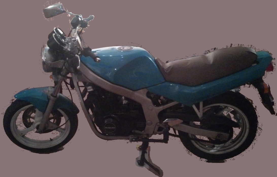

Video (bzw. fahren) hat heute nicht geklappt...aber paar Bilder.
Name:	11 10 25 seitlich 2.jpg
Hits:	992
Größe:	93,2 KB
ID:	11877   Klicke auf die Grafik für eine größere Ansicht
Name:	11 10 27 seitlich 2.jpg
Hits:	953
Größe:	97,6 KB

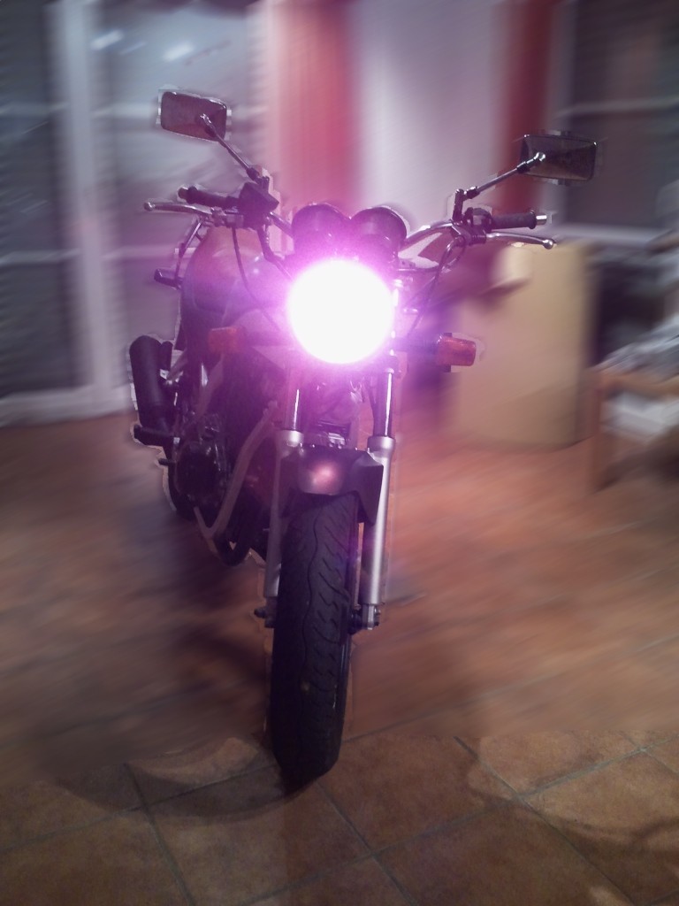

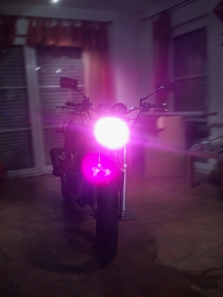

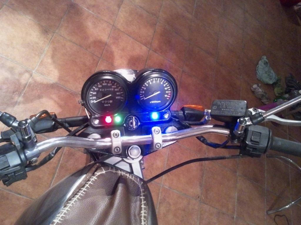

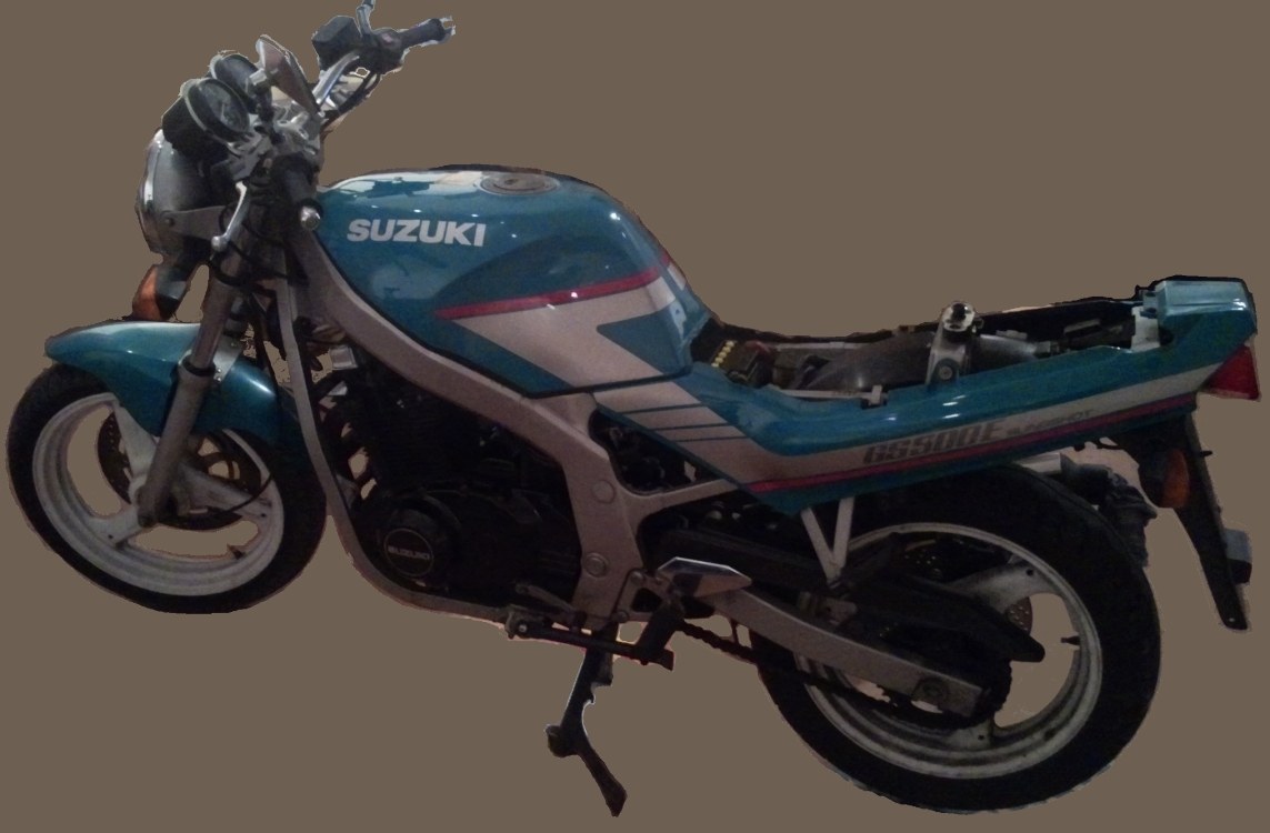

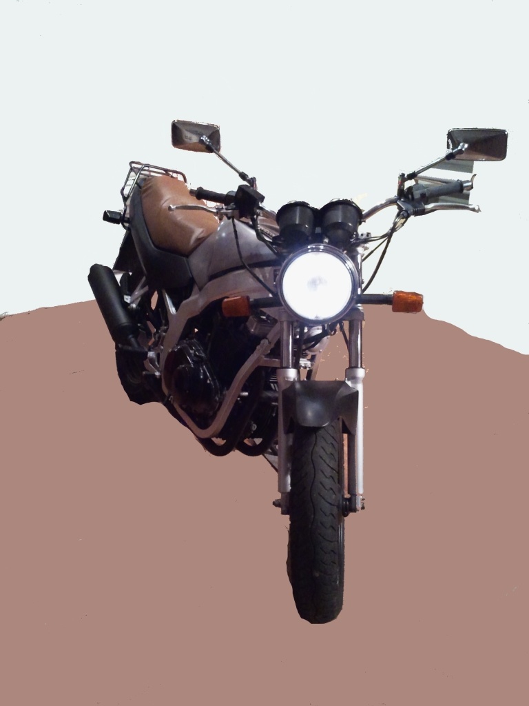

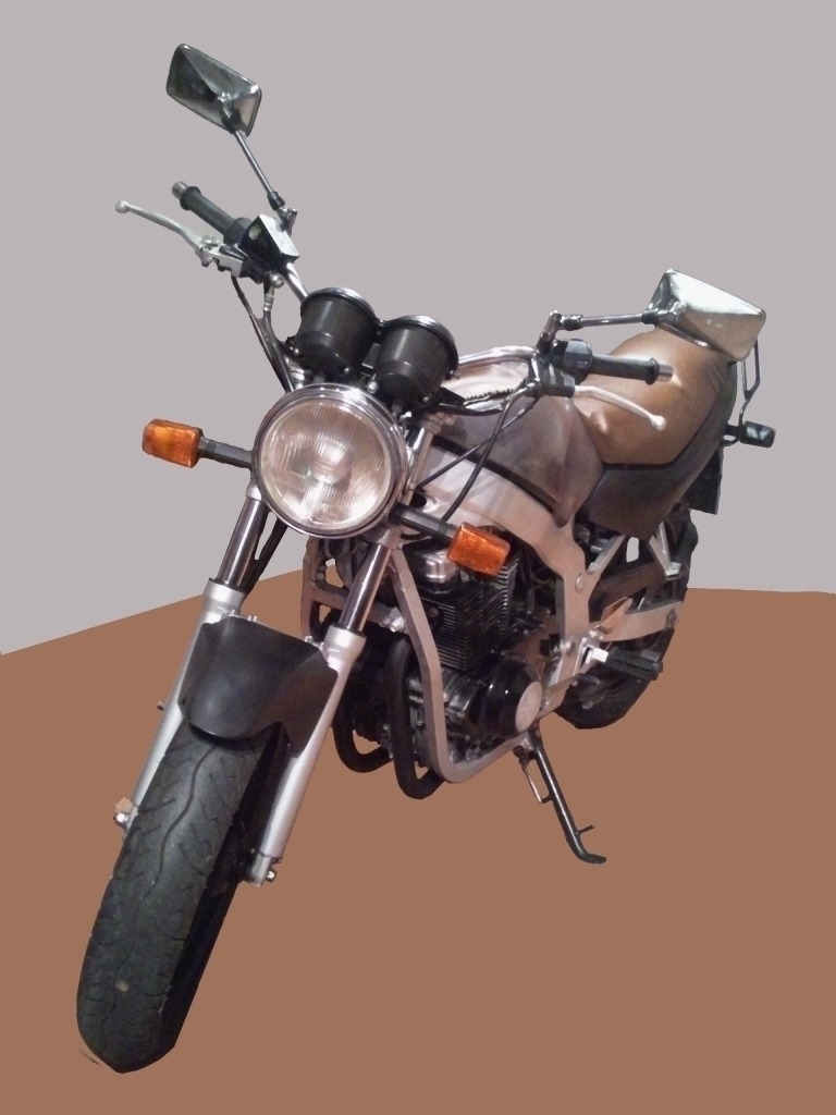

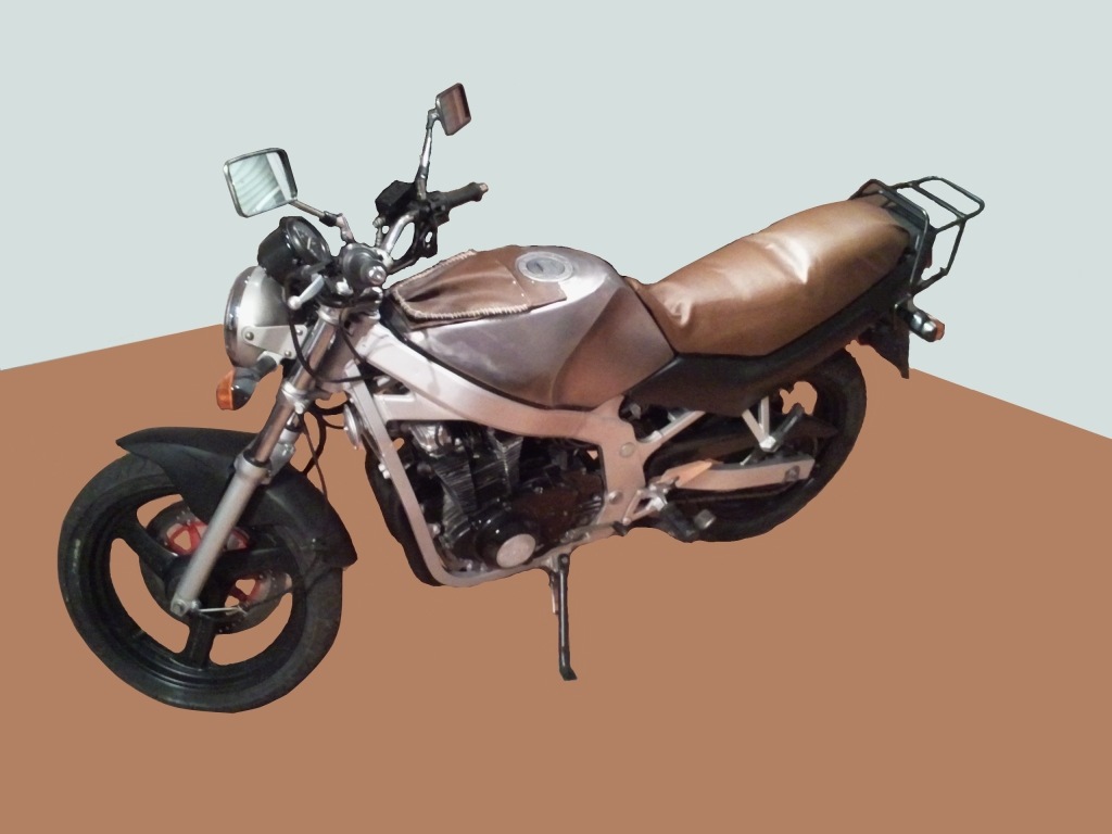

wollte mich auch mal wieder melden...
Also so wie ich das sehe, ist meine GS nun fast fertig.
Hab sie komplett überarbeitet und bis auf den Motor und den Rahmen komplett zerlegt.
Den Rahmen, Auspuffanlage, Verkleidung und einige Teile des Cockpits habe ich neu lackiert...den Rest entrostet und sauber gemacht bzw. poliert.
Den Kablebaum hab ich komplett neu abgebunden
Den Tank hab ich komplett entlackt, geschliffen, gesandstrahlt, geschliffen und dann klar lackiert
Um eine Beule auf der Oberseite zu kaschieren hab ich eine Tanktasche gebaut und aufgeklebt
Komplett neuen Schlosssatz verbaut
Die Bedienelemente mit Kunststoffspeziellack aufgefrischt (Bunte verblichene Schalter hab ich eingeschwärzt)
Felgen gesäubert, entlackt und schwarz lackiert (inkl. Effektlack und Klarlack)
Bremsscheibe vorne mit roten Akzenten versehen
Öl- und Bremsflüssigkeitswechsel
Vergaser entdrosselt und gereinigt.
Cockpitkontrollleuchten auf LED umgerüstet (außer Blinker)
Cockpitbeleuchtung auf LED orange umgerüstet (trotz 4fach-LED für meinen Geschmack noch ein Hauch zu dunkel...muss per Gelegenheit was helleres/stärkeres her)
Hauptscheinwerfer mit Rainbow Xenon Leuchtmittel versehen (sieht krass aus..der Leuchtstrahl ist aus der Fahrerperspektive sogar sichtbar)
Standlicht auf Xenon Blue umgerüstet
Sitzbank aufgepolstert und mit braunem Kunstleder bezogen
Nächstes Jahr bekommt sie noch neue Reifen und neue Bremsbeläge
Per Gelegenheit noch neue Spiegel und Koffersatz (gebraucht)
Wenn mal Geld über ist, hätte ich gerne noch einen neuen Federsatz (bzw. vorne progressive Federn und hinten ein neues Federbein
Erstmal sind aber noch andere Sachen wichtig...
Zu meinen Problemen:
Entdrosselt läuft sie viel viel besser und ruhiger...klingt auch ganz anders.
Choke ist auch jetzt kaum noch nötig bzw. nur ganz kurz zum anlassen...danach kann man schon direkt runteregeln.
Die Kupplung ist immer noch sehr "scharf", aber ich stell noch bissel dran rum...denke ich bekomm das in den Griff.
Heute hab ich noch bissel gebastelt und dann war der Tank fast leer.
Denke die Woche über kann ich hier und da noch bissel testen.
Mit dem FS wirs dieses Jahr wohl nichts mehr.
Das wars erstmal...
Marc

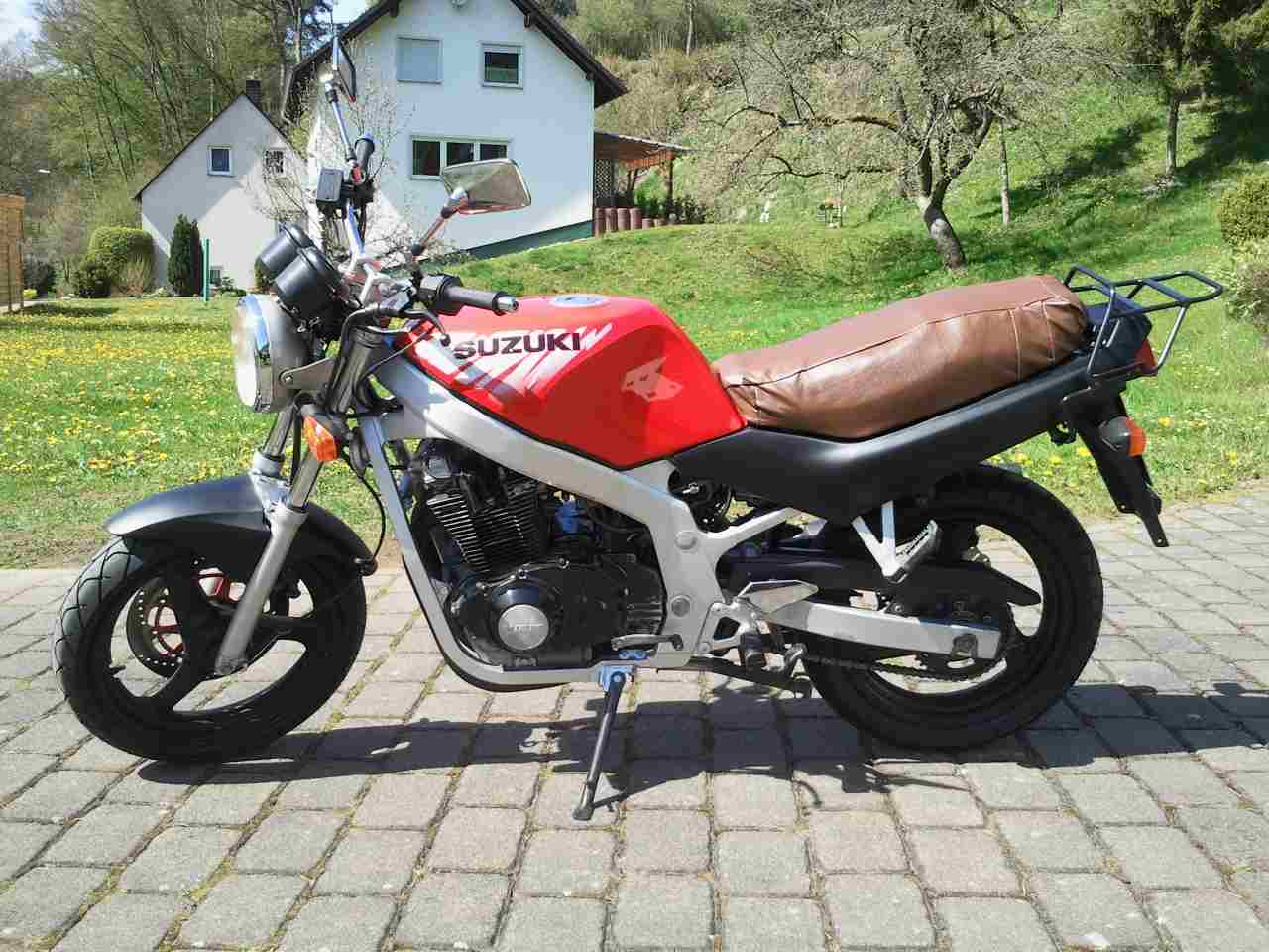

wollte mich mal wieder melden.
Die GS ist jetzt soweit fit und noch in meinem Besitz. Versuche aber wegen der Sitzhöhe und Beinfreiheit doch sie zu verkaufen. Bis sie jemand haben möchte fahre ich fleißig damit rum.
Hab einiges noch gemacht:
Progressive Federn vorn, neue Simmerringe, neuer Tank, neue Bremsscheibe hinten, neue Batterie, alle Betriebsflüssigkeiten und Filter neu, neue Reifen, neuer TÜV,...und was ich hier eben schon so berichtet habe.
Jetzt fahr ich halt damit rum und hab soweit spaß, bis meine Bein- und Hüftmuskulatur aufgibt und krampft oder der Tank leer ist.
Ach ja...sie hat ja, wie schon öfter erwähnt offene Leistung. Fährt sich auch im Straßenverkehr recht souverän. Hab auch eine SV650 zum Vergleich. Die hat zwar subjektiv bissel mehr Druck im Drehzahlkeller, ist aber dafür iwie störrisch, wie ein Esel und zeigt heftige Lastwechselreaktionen.
Die GS wirkt da iwie dynamischer...braucht aber Drehzahl...bei 7000 kommt noch mal ein kleiner Bumms. Das gefällt mir.
Hab sie auch lieb iwo...aber auf Dauer wird das nix mit uns.
Marc
Name:	2012-04-28 14.53.05b.jpg
Hits:	1011
Größe:	91,5 KB
Marccom ist offline   Mit Zitat antworten

Mit der Sitzbank wundert es mich allerdings nicht, dass du Krämpfe bekommst. Die sieht nicht gerade professionell aus.
Schau mal hier:
http://forum.gs-500.de/showthread.php?t=26183
Alt 01.05.2012, 13:08:55   #34
Marccom
Registriert seit: 25.10.2011
Ort: RLP
Alter: 47
Beiträge: 15
Kilometer: 48300
Hab ich erstmal selber gemacht...ist die Original-Sitzbank mit untergeschobenem Material zwischen Halterung und Originalbezug. Der Bezug ist sehr dick...deswegen sind Konturen bissel verloren.
Zu deinem Link:
Sieht sehr sehr gut aus. Nehm ich per Gelegenheit mal in Anspruch.
Danke
Marc
