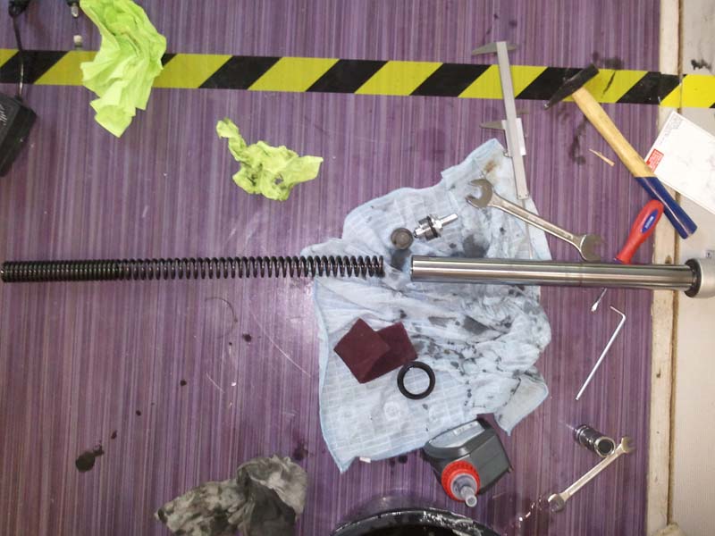

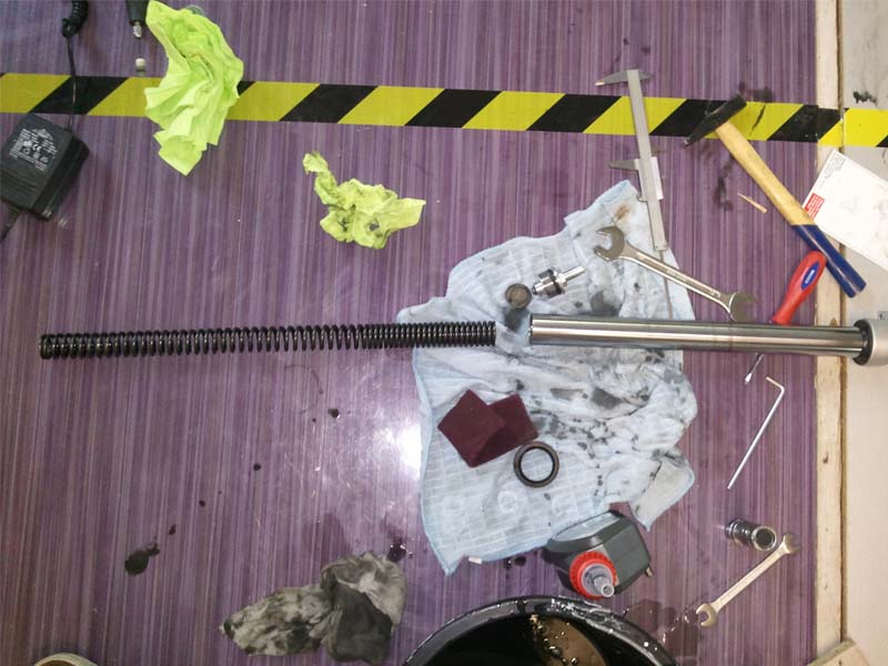

Hi, leute die Federn in meiner Gs (Gabel vorne) sind an einem Ende jeweils dichter aneinander gedreht als auf der anderen Seite. Wie herum gehören die wieder in den Dämpfer? Macht das überhaupt einen Unterschied? Wozu ist das gut?
Im Anhang seht Ihr Bilder.
Wäre cool wenn jemand die Richtige Antwort parat hat.
Danke schon mal
Hits:	927
Größe:	89,7 KB
ID:	14378   Klicke auf die Grafik für eine größere Ansicht
Hits:	859
Größe:	86,2 KB

Die engere Wicklung gehört nach oben.
Könnte was mit der Masse, die gedämpft werden muss, zu tun haben.
Die engere Wicklung wiegt quasi mehr als die weitere und muss ja nicht unten, wo es auf eine geringe Trägheit ankommt, angebracht werden, sondern kann gut und gerne auch oben angebracht werden.

so steht es auch in meiner Anleitung von promoto und im faq.
wird wohl schon nen unterschied machen.
die erklärung von raku macht sinn. oben muss sie stark abdämpfen und das ist aufgrund der vielen Windungen (träge) gut möglich.

Nö, das hat was mit dem Gewicht zu tun und damit, dass man möglichst wenig ungefederte Masse haben will. Ob die engen Wicklungen oben oder unten sind, ist AFAIK ansonsten völlig egal.

Sind das nicht progresiv gewickelte federn ? damit die telegabel härter wird desoweiter sie eintaucht ???

Jo, das stand doch nie zur Debatte, dass die progressiv sind, oder?
Hier mal ne Grafik dazu
Da sieht man, dass mit ansteigender Zusammenstauchung auch die erforderliche Kraft zunimmt.
Die engere Wicklung übernimmt das "Härterwerden". Natürlich ist es genau andersrum: Die "weitere" Wicklung hat die höhere Federrate.

Nope, die engeren Wicklungen sind weicher (korrekter: sie haben eine geringere Federrate) und sprechen entsprechend sensibler an. Federt die Gabel weiter ein, gehen die engen Wicklungen auf Block (werden also vollständig komprmiert) und die übrigen Wicklungen mit größeren Abstand beginnen zu arbeiten. Diese haben eine höhere Federrate.
Prinzipiell hat eine Feder umso mehr Federrate, je weniger Wicklungen bei gleicher Länge und gleichem Material vorhanden sind. Bei progressiven Federn wird der Abstand der Wicklungen kontinuierlich über die gesamte Länge größer, so dass die Federrate mit zunehmender Kompression immer größer wird. Streng genommen sind somit die progressiven Zubehörfedern für die GS nicht progressiv gewickelt (also linear ansteigend), sondern nur zweistufig.

Uff, m², du hast Recht! Da hatte ich echt nen ziemlichen Denkfehler gehabt. Danke fürs Korrigieren!
